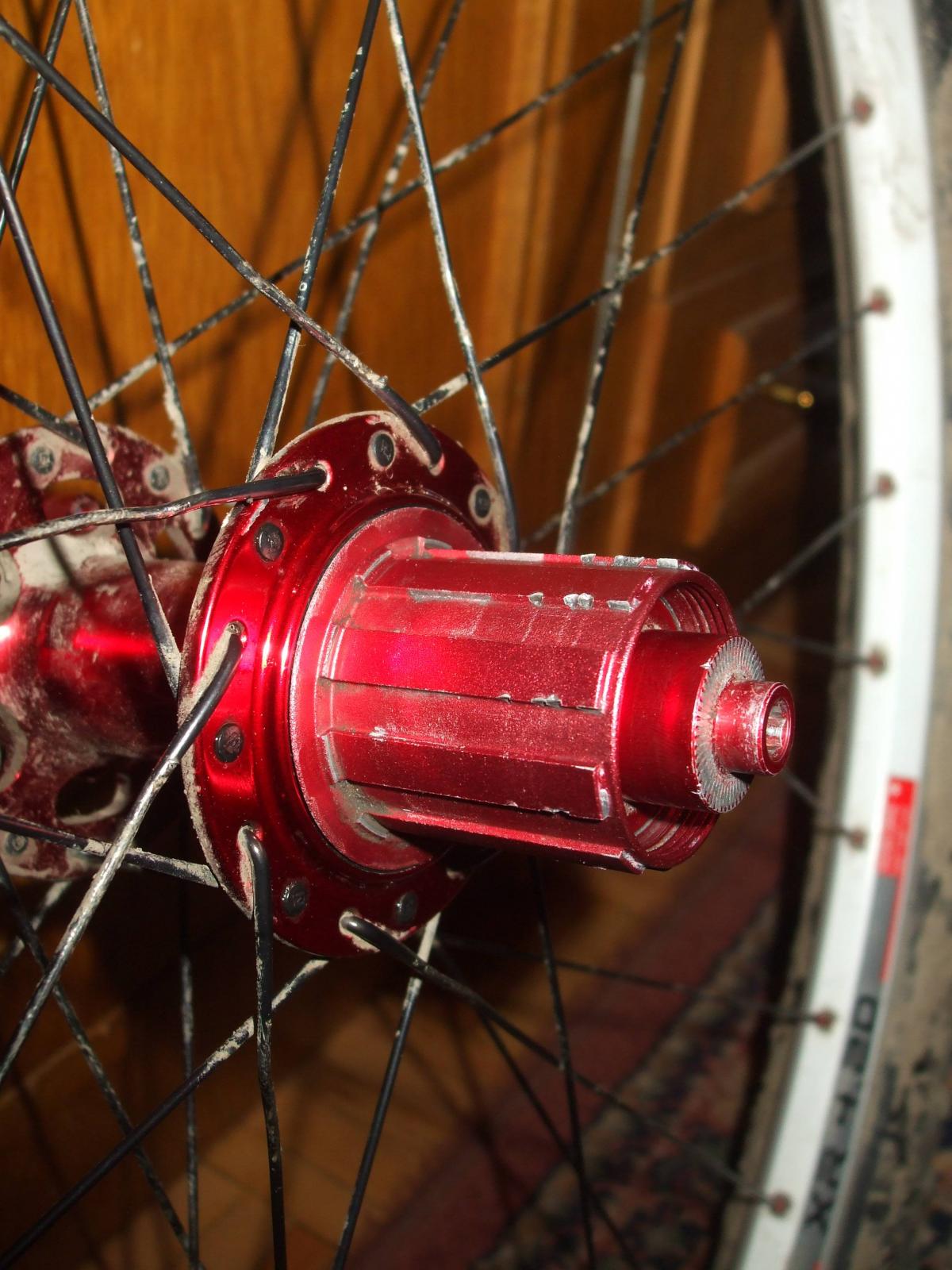

AdaskoKross Napisano 5 Września 2017 Napisano 5 Września 2017 Witajcie. Tematów takich jak ten jest mnóstwo. Przekopałem poczytałem i posłużę się zdjęciami zaczerpniętymi z innych tematów. 1.Piasta. Zakupiłem dartmoora Reel Pro 2017 i jak wiadomo ma on alu bęben. W opisie można doczytać ,że jest to aluminium 7075- To znaczy ,że ten stop będzie wytrzymalszy niż w piastach np typu novatec ? Nie chcę wymieniać bębna który posłuży rok i podczas wymiany wybulę te 200-250 zł 2.Wżery. Pojawiają się na skutek nie stosowania kaset na pająku, w porządku lecz cena takowej sensownej kasety to 200 zł za XT. Czemu nie SLX ? Bo ta ma tylko 3 największe zębatki na pająku to praktycznie nic(XT 6). Moja kaseta kosztuje 60 zł ( Alivio 2015) Więc różnica jest ogromna w cenie jak na głupie zębatki... Ale z jednych tematów można dowiedzieć się ,że te nacięcia to jedynie sprawa estetyki i nie ma się czym przejmować. Z innych źródeł: że to niszczy bęben co może prowadzić nawet do momentu strzelania kasety na bębnie i niemożliwości demontażu kasety. Ogólnie nie potrzebuję lekkich części i drogich kaset... Bo we FR to naprawdę nie gra roli.. 3.Alternatywa/Pytanie. Słyszałem o patencie ze zszywkami. Myślicie , że jakby udało się wcisnąć wszywkę zlikwidowałoby to luz likwidując za razem wżery(których jeszce nie mam uff) ? Spotkałem się ze zdjęciami. Na jednych slx,innym XT , a innym kaseta bez pająka wcale. Jeżeli stosowanie zwykłej kasety doprowadzi do momentu porobienia wżer bez przeskakiwania i strzelania to nie mam sie czym przejmwać , a jesli prowadzi do
TheJW Napisano 6 Września 2017 Napisano 6 Września 2017 Szczerze mówiąc, to nie mam pojęcia skąd wzięło się to przekonanie, że kasety na pająku są lepsze bo coś tam. Jak ktoś jeździ siłowo (jak Ty, co widać po zdjęciach bębenka), to jakiej by kasety i piasty nie miał - wżery i tak się porobią. Ja przy pierwszym rowerze też się tym przejmowałem, szukałem patentów (jak chociażby wspomniane zszywki), a okazało się, że po zmianie stylu jazdy nie było potrzeby zapobiegać, ani leczyć. W tamtym rowerze miałem 2 piasty, jedynie pierwsza miała widoczne wżery (które nie miały żadnego wpływu na działanie napędu, ani nie utrudniały zdjęcia kasety), bo na początku też jeździłem siłowo. Drugi bębenek (Novatec) w momencie sprzedaży roweru był prawie jak nowy. Teraz mam nowy rower i po ok. 3000km bębenek jest nienaruszony. Inna sprawa to to, że jeśli kupisz nawet droższą kasetę z sześcioma zębatkami na pająku, to i tak niewiele Ci to da, bo jak widać na załączonych zdjęciach - wżery robią się przy najmniejszych zębatkach, które i tak są w całości stalowe. Jeśli miałbym doradzić - zwiększ kadencję, zamiast na siłę szukać przyczyny i rozwiązania tego problemu. Chyba, że masz za dużo kasy do rozpieprzenia i liczysz gramy, to kupuj nawet kasetę XTR.
AdaskoKross Napisano 6 Września 2017 Autor Napisano 6 Września 2017 Zdjęcia zaczerpnięte z neta. Tam gdzie więcej wzer to SLX tam gdzie mniej to XT.Rozważaliśmy z kolegą zmianę kasety na xt ale ceny ostudzily nasz zapał stąd temat. Ale może warto wsadzić wszywki mimo wszystko ? Dało by to coś , masz z tym jakie doświadczenie ?
TheJW Napisano 6 Września 2017 Napisano 6 Września 2017 Osobiście nie próbowałem, ale swojego czasu zgłębiłem temat i logicznie rzecz biorąc - jak najbardziej ma to sens. Obciążenie będzie rozkładało się na "wypustkach" bębenka w miarę równomiernie, bo punktowe będzie przyjmowała zszywka i jeśli mają pojawić się wżery, to właśnie na niej. Musisz jedynie znaleźć odpowiedniej grubości zszywki, bo inaczej nie założysz kasety.

rambolbambol Napisano 6 Września 2017 Napisano 6 Września 2017 Ja mam piastę DT350 z aluminiowym bębenkiem i mimo stosowania wszywki, wżery i tak się porobiły wszędzie tam, gdzie wszywki nie było. Na to nie ma lekarstwa i po prostu trzeba z tym żyć. Sam bębenek to koszt około 100zł. Taniej niż różnica w cenie między kasetą Alivio a XT.

1415chris Napisano 6 Września 2017 Napisano 6 Września 2017 Szczerze mówiąc, to nie mam pojęcia skąd wzięło się to przekonanie, że kasety na pająku są lepsze bo coś tam. Jak ktoś jeździ siłowo (jak Ty, co widać po zdjęciach bębenka), to jakiej by kasety i piasty nie miał - wżery i tak się porobiąStad sie wzielo, ze sa kasety, ktore nie pozostawiaja śladów na alu bebenkach.Mam takich 5 sztuk Wszywki przerabialem lata temu i bylo to opisywane tu na forum. Jak jest miejsce na bebenku zeby taka wcisnac, to warto sprobowac, zapobiega wzerom.

1415chris Napisano 7 Września 2017 Napisano 7 Września 2017 http://huckingkitty.com/forums/viewtopic.php?f=12&t=68 Tu gosc podpilowywal koronki kasety. W moim przypadku piasta Tune i kaseta xtr 970. Starszy model bebenka, udalo mi sie wcisnac zszywki w kazde zazebienie. Z nowsza wersja bebenka, caly czas alu, juz tylko kilka zszywek. W obu przypadkach, bez ingerencji pilnika. Niektore kombinacje sa na tyle mocno spasowane, ze raczej nie ma szans na wcisniecie chocby jednej zszywki.

AdaskoKross Napisano 15 Września 2017 Autor Napisano 15 Września 2017 Dobra koło przyszło. Reel Pro naprawdę głośno cyka i przyjemnie. Zmontowałem wszystko bez wszywek przejechałem się może z 300 metrów. I już pojawiają się te pieruny. Postanowiłem więc spróbować wyciąć z żyletki malutkie paseczki które wcisnę w ten delikatny luz.
