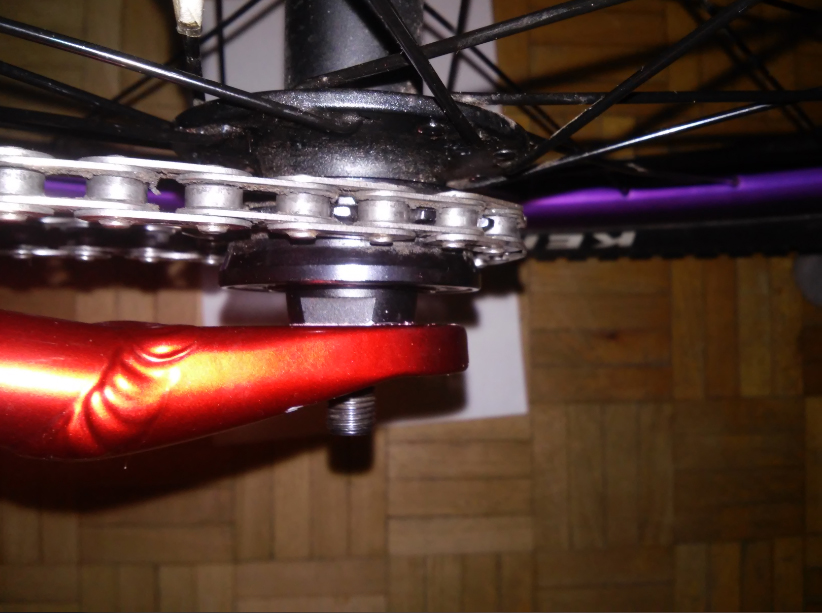

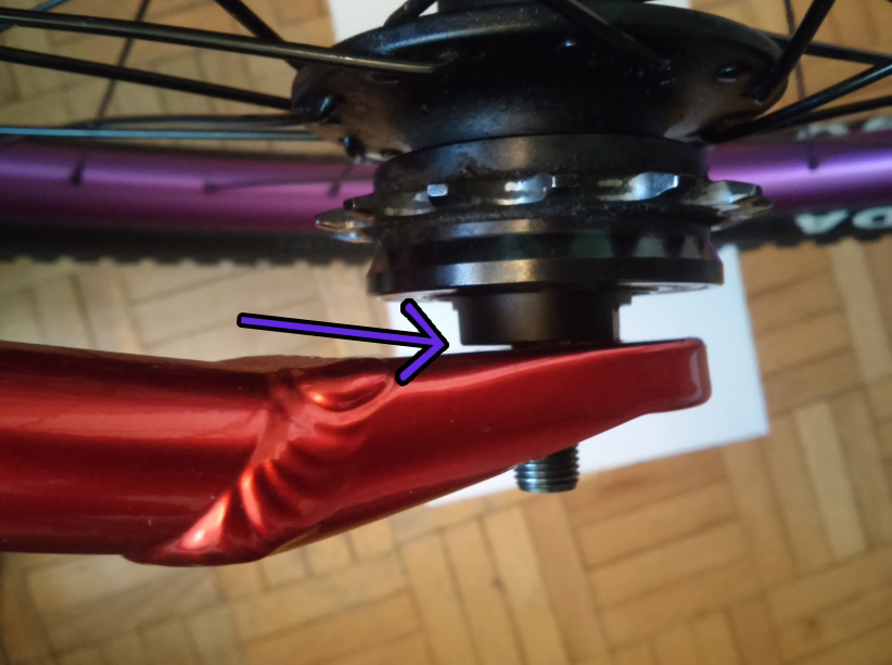

witam, czy coś takiego jak na dołączonym zdjęciu jest dopuszczalne?
mam na myśli ten luz pomiędzy osia a widełkami (z jednej strony oska styka sie z rama a z drugiej jest ok 1mm-2mm luzu .
całe koło leży na środku względem widełek
gdy przymierzam do innej ramy wszystko jest ok. nie ma luzu.
oczywiści to fotka na niedokręconym kole.
No nie bardzo. To się raczej nie dociągnie nakrętką na osi. Chyba Zhang Wei był nieco zmęczony po całym dniu pracy i mu się krzywo przyspawało.

udało mi się zniwelować ten luz ok. 3 krotnie, jest mniej niz 1mm. fotke dodam jutro bo teraz jest zbyt ciemno xd a flesz u mnie nie dziala ;p
Koło powinno wchodzić w miarę ciasno na miejsce a potem tylko się je blokuje w ramie. Ta rama nie jest jakaś krzywa? Widać że z jednej strony masz dużą szczelinę a z drugiej praktycznie jej brak. No i dlaczego zębatka jest po lewej stronie ramy?
odkrecilemi nakrecilem konus od nowa, luz praktycznie zniuwelowany do 0 (mniej niz 1mm z 1str i 0 z drugiej..)
A teraz nie masz luzu na piaście?
piasta nie ma luzów, konusy dokręcone do momentu poczucia dosyc duzego oporu, nie wiem jakim prawem wcześniej był taki luz od ramy, może coś było krzywo. pokazałbym teraz fote ale nie mam dobrego fleszu w aparacie ;p
Oj jakoś nie jestem przekonany. Lepiej sprawdź wszystko porządnie, można przecież też zmierzyć ramę. Żeby się nie okazało że zaraz zabijesz piastę.

No ale zmierzyłeś ja realnie żeby sprawdzić czy nie przyjechała z za szerokimi widełkami? Błędy w fabryce się zdarzają,
