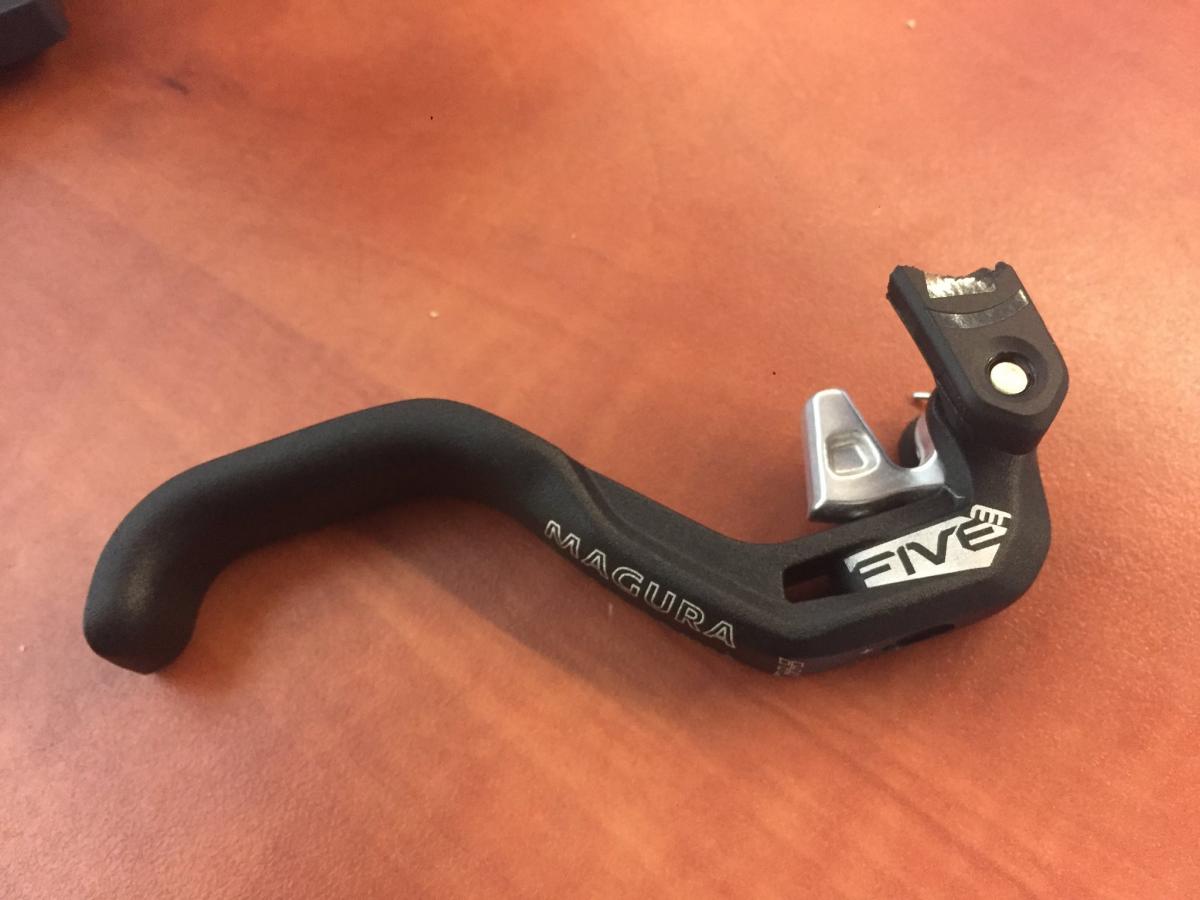

Silver400 Napisano 5 Września 2017 Napisano 5 Września 2017 Mam kontakt z Magurami MT5 i MT7 na codzień. Generalnie potwierdzam siła i modulacja pierwsza klasa. Mega przewidywalne działanie i ergonomia. Jednakże, szczelina między klockami a tarczą jest symboliczna, to też większość rowerów z tymi hamulcami dzwoni i dzwoni i dzwoni a klienci pytają co jest nie tak. Także trzeba przy regulacji chwile posiedzieć, zeby nie ocierało. Poza tym przypadek z zeszłego tygodnia, klient oparł się o świeżo kupiony rower, z hamulcami MT5, oparł się srednio szczęśliwie bo o klamkę (nie trafił ręką w kierownicę). Efekt - pęknięta klamka. Oczywiście, że wada fabryczna, ze nie opiera się o klamki, że siła skierowana w innym kierunku niz to projektowane itp itd no ale ja jakoś zwątpiłem w magurę.

mrovka Napisano 5 Września 2017 Autor Napisano 5 Września 2017 Mam kontakt z Magurami MT5 i MT7 na codzień. Generalnie potwierdzam siła i modulacja pierwsza klasa. Mega przewidywalne działanie i ergonomia. Jednakże, szczelina między klockami a tarczą jest symboliczna, to też większość rowerów z tymi hamulcami dzwoni i dzwoni i dzwoni a klienci pytają co jest nie tak. Także trzeba przy regulacji chwile posiedzieć, zeby nie ocierało. Poza tym przypadek z zeszłego tygodnia, klient oparł się o świeżo kupiony rower, z hamulcami MT5, oparł się srednio szczęśliwie bo o klamkę (nie trafił ręką w kierownicę). Efekt - pęknięta klamka. Oczywiście, że wada fabryczna, ze nie opiera się o klamki, że siła skierowana w innym kierunku niz to projektowane itp itd no ale ja jakoś zwątpiłem w magurę. 21216142_1581434955241303_1625364355_o.jpg Mala szczelina mi nie przszkadza,przyzwyczailem sie do odglosow Formuly Bardziej zaniepokoila mnie ta zlamana klamka,bo moj rower na pewno bedzie mial kraksy...choc widac na zdjeciu,ze to bardziej pech. Ten material,to tworzywo sztuczne ? Te wasze zdjecia z zycia wziete,pomieszala mi sie tylko kolejnosc ewentualnych modeli na mojej liscie A Saint,Zee - tez maja problemy z cieknieciem ? Wychodzi na to,ze musze uzbierac na Hope,bo tylko na te hampelki,jest najmniej zazalen - oczywiscie,opinia laika W najgorszym wypadku wloze moje bezproblemowe,kilku sezonowe i nigdy nieserwisowane M615 Najwyzej zamienia sie w plynne aluminium

Mod Team durnykot Napisano 6 Września 2017 Mod Team Napisano 6 Września 2017 Poza tym przypadek z zeszłego tygodnia, klient oparł się o świeżo kupiony rower, z hamulcami MT5, oparł się srednio szczęśliwie bo o klamkę (nie trafił ręką w kierownicę). Efekt - pęknięta klamka. Masakrycznie pechowo się oparł....i do z bardzo dużą siłą się musiał oprzeć.
