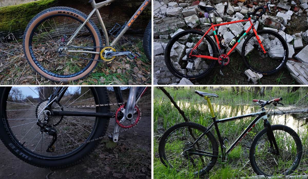

Sobek82 Napisano 26 Kwietnia 2021 Udostępnij Napisano 26 Kwietnia 2021 Będzie normalnie działało w prawie wszystkich rowerach mam korby z rozebranych trój i dwu blatów. Ja mam w jednym rowerze tą z allegro ale ściągana z Chin https://allegro.pl/oferta/wydrazona-zintegrowana-korba-roweru-gorskiego-ixf-9922117867 Jakiś czas temu były dostępne od ręki u nas, przez naszych rodzimych przemytników. Teraz to jedynie cukier, kawa i banany są dostępne na wyciągnięcie ręki. Cytuj Odnośnik do komentarza Udostępnij na innych stronach More sharing options...

Dokumosa Napisano 26 Kwietnia 2021 Udostępnij Napisano 26 Kwietnia 2021 No właśnie podkładki trzeba dać tylko dołączone do tej korby kominy pozwalają na bezpieczne założenie 1mm a przesunąć trzeba 3mm. Bez podkładek można sobie montować do ramy boost. W zwykłej ramie napęd będzie głośny na miękkich przełożeniach i będzie się szybciej zużywał. Korby 1x jak najbardziej są. Z tych polecanych nawet tej samej firmy np. Prowheel mpx-11. W tym przypadku kupuje się po prostu blat z odpowiednim offsetem (do ramy zwykłej 6mm). Cytuj Odnośnik do komentarza Udostępnij na innych stronach More sharing options...
Sobek82 Napisano 26 Kwietnia 2021 Udostępnij Napisano 26 Kwietnia 2021 Zakładasz zębatkę od wewnętrznej strony korby i linię łańcucha masz na środku kasety. Cytuj Odnośnik do komentarza Udostępnij na innych stronach More sharing options...
Dokumosa Napisano 26 Kwietnia 2021 Udostępnij Napisano 26 Kwietnia 2021 (edytowane) W korbie 3x tak, ale nie w korbie 2x gdzie masz wtedy linię 52 z duuużym hakiem. Edytowane 26 Kwietnia 2021 przez Dokumosa Cytuj Odnośnik do komentarza Udostępnij na innych stronach More sharing options...
Sobek82 Napisano 26 Kwietnia 2021 Udostępnij Napisano 26 Kwietnia 2021 Przecież korba 2x to jest korba 3x gdzie największa jest po zewnętrznej stronie średnia po wewnętrznej a najmniejsza pod ten mniejszy rozstaw. Te korby z alie to kopie slx'ów i xt'ków Cytuj Odnośnik do komentarza Udostępnij na innych stronach More sharing options...
