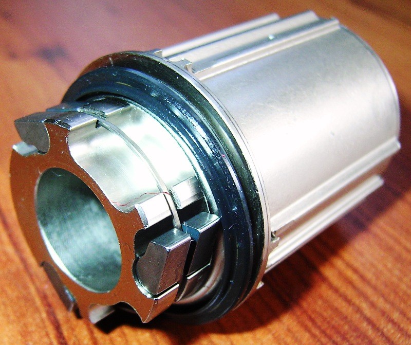

Wracając do tegoż dźwięku wszystko zależy od :kąta pod jakim nachodzą zapadki  punktów zaczepu  ,wielkości(zapewne z moich spostrzeżeń ) ale także od ilości ? ZAPADEK. I w tym rzecz. Novatecz ma 3 zapadki... 3 liche zapadki które po wyczyszczeniu coś cykajo ale to nie to.Powstały też bębenki z 4 zapadkowym systemem który kupiłem zresztą dla testu...I myśli ,że będzie tak lansersko...Niby 4 zapadki ale coś licho to działało.Nie dość ,że bębenek był alu(czego nie lubię ze względu na koszty kaset) To zapadki były jakieś takie... małe.
Zastanowiłem się co jakby wziąć bęben i na frezarce czy na CNC dorobić kolejne 3 miejsca , a może tylko 2. Tak aby system nie był 3 zapadkowy ale już 5-cio czy 6-cio.
Natrafiłem na pewne nietypowe zdjęcie bębna (do kupienia) które wygląda tak:(zdjęcie z załączniku)  Ewidentnie ukazują się +2 miejsca na zapadki. Wątpię aby to było ''dla zbicia wagi''. Co jakby wystarczyło na maszynie zrobić te 2-3 miejsca na zapadki dodać te dwie trzy zapadki uprzednio czyszcząc całość do sucha i zmontować.
Myślicie ,że taki plan mógłby wypalić ? Koszta związane z zapadkami czy dorobieniem dodatkowego miejsca spokojnie zamknąłby się w okolicach 100zł  z robocizną znajomego frezera i to w porywach.

:thanks: post-174359-0-14048100-1503790259_thumb.jpg
Pomysł sam w sobie ok ale musiałbyś zrobić sensowny projekt całości. Bo nie wystarczy dodać ot tak zapadki - musi "zgrywać się" z pozostałymi. Inaczej będzie tak, że po włożeniu bębenka w korpus fabryczne zapadki będą się zazębiać, a dodana nie (będzie dociśnięta albo odgięta w połowie). I oprócz tego, że rzeczywiście dźwięk będzie bardziej intensywny, to bębenek zacznie Ci przeskakiwać pod mocniejszym depnięciem bo gdy fabryczne zapadki będą schowane, dodana zacznie się zazębiać i solo nie da rady. Trzymam kciuki!
