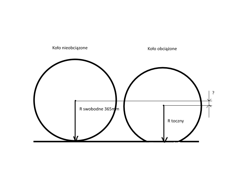

montell81 Napisano 28 Sierpnia 2017 Napisano 28 Sierpnia 2017 Cały czas piszesz o promieniu, a nas interesuje obwód koła z oponą. Licznik to proste urządzenie. Ilość obrotów koła mnoży przez wpisany obwód. Nie mają tu znaczenia promienie ponieważ koło z oponą w ruchu nie jest kołem jako figura geometryczna. Jeśli nie mam racji to ponownie proszę o podanie wartości jaką muszę wpisać w licznik gdy obwód koła rowerowego wynosi 2290mm?
Garlock Napisano 28 Sierpnia 2017 Napisano 28 Sierpnia 2017 Jeśli nie mam racji to ponownie proszę o podanie wartości jaką muszę wpisać w licznik gdy obwód koła rowerowego wynosi 2290mm?Podaj odległość od osi koła do jezdni przy obciążonym rowerze, to podam ci obwód do wpisania w licznik(skoro nie chcesz użyć metody podanej przez @GTB).
montell81 Napisano 28 Sierpnia 2017 Napisano 28 Sierpnia 2017 W przypadku mojego roweru odległość między podłożem a osią koła to 36,4 cm
Garlock Napisano 28 Sierpnia 2017 Napisano 28 Sierpnia 2017 Czyli wpisz 2287mm Jeśli ten pomiar zrobiłeś przy obciążonym rowerze, to masz oponę nadmuchana na maksa.
montell81 Napisano 28 Sierpnia 2017 Napisano 28 Sierpnia 2017 Dmucham 2,5bar. Mógłbyś napisać jakiego wzoru użyłeś do wyliczenia tej wartości? Ja mierząc sznurkiem obwód koła uzyskałem 2290mm. Biorąc pod uwagę ewentualny błąd pomiaru to wynik praktycznie identyczny.
Garlock Napisano 28 Sierpnia 2017 Napisano 28 Sierpnia 2017 Mógłbyś napisać jakiego wzoru użyłeś do wyliczenia tej wartości?Klasycznego: 2 x R x Pi. Tyle, ze jako R musisz wstawić obwód pod obciążeniem, czyli uwzględniający ugięcie opony. Bo po takim okręgu toczy się koło A ugięcie bywa spore: http://cdn.mos.bikeradar.imdserve.com/images/news/2013/11/05/step-1-1472200019491-npbp3uzg5u9p-630-80.jpg Jeśli u ciebie wychodzi, ze masz mniej niż 1mm, to albo masz opony nabite ma maksa, albo niedokładnie mierzysz, albo wcale nie mierzysz tylko podzieliłeś 2290 przez 2Pi. Co nie zmienia faktu, że błędy wskazań licznika i tak będą tylko rzędu kilku procent.
montell81 Napisano 28 Sierpnia 2017 Napisano 28 Sierpnia 2017 Wzór 2pi x r jest wzorem na obwód koła. "Koło" ugięte już kołem nie jest. Obwód koła nieobciążonego, a obwód "figury geometrycznej" powstałej po jego obciążeniu pozostaje ten sam. Reasumując: nie interesuje nas promień figury powstałej po ugięciu koła, a wyłącznie jej obwód.
Pablo59 Napisano 28 Sierpnia 2017 Napisano 28 Sierpnia 2017 Upierasz się jak muł , nie mając racji - co ci próbujemy bezskutecznie wytłumaczyć ; ten typ tak widać ma .... Doczytaj, wróć, napisz "sorry chłopaki, coś mi się pomodoliło" i skończ temat
montell81 Napisano 28 Sierpnia 2017 Napisano 28 Sierpnia 2017 Pablo to nie Ty rozmawiasz tylko Garlock. Z Twojej strony nie padł żaden konkret, tylko chamskie odzywki.
Pablo59 Napisano 28 Sierpnia 2017 Napisano 28 Sierpnia 2017 Reakcja dziecka któremu zabrano zabawkę - rzucę "chamstwem" i wystarczy... Gdzieś się chamstwa doszukął ? Kluczem jest zrozumienie, że NIEPRAWDĄ jest jakoby w ciągu jednego obrotu koło OBCIĄŻONE pokonywało dystans równy jego obwodowi w stanie nieobciążonym. I tyle. Z powodu uginania się pokonuje dystans MNIEJSZY - poszperaj w teorii ruchu koła ogumionego - i stąd się wzięło właśnie pojecie teoretyczne, ale majace jak najbardziej praktyczne znaczenie, promienia tocznego. Ale są tacy, których nic nie przekona "że czarne jest czarne" - cytując "klasyka"
