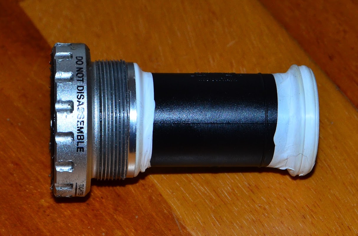

Arni220 Napisano 29 Listopada 2017 Napisano 29 Listopada 2017 Mówisz, że dałeś te łożyska z Ali podlinkowane powyżej? Nie, nie. Zwykłe 6805 2RS za 3zł kupione w PL o szerokości 7mm. Opisałem wszystko na poprzedniej stronie co i jak. Akurat piątek wieczór był i nic nie miałem lepszego pod ręką, poszedł więc chinol z dna pudełka Te z Ali to pytanie, czy to nie są aby łożyska seryjnie montowane przez Campę i Shimano. Wydaje się że tak, ale bez organolepytcznego oblukania ciężko o potwierdzenie. Tak wielkie biznesy się zaczynały ! A tam zaczynały, jadą tak nadal Ja trzymam kciuki i piszę się na kilka sztuk. Ale bez silkonu bo to nieestetyczne, wali brodzikiem prysznicowym i się nie sprzeda : ) Pewnie po nowym roku z 10szt za 40zł zamówię, wiele nie stracę, a może akurat będzie na kilka sezonów No silikon to jednak nie bardzo, nawet nie wiedziałem jak do tego podejść. Kto tak doradzał, to mu nogi z d... powyrywam Ale oring całkiem ładnie podpasował, otworzę za kilka jazd, zobaczymy co w środku słychać.
wkg Napisano 29 Listopada 2017 Autor Napisano 29 Listopada 2017 Ale oring całkiem ładnie podpasował, otworzę za kilka jazd, zobaczymy co w środku słychać. A ten oring da rade wpuścić w wytoczone zagłebienie w suporcie ? Bo wsadzenie zamiast uszczelki w korbie się nie sprzeda
Arni220 Napisano 29 Listopada 2017 Napisano 29 Listopada 2017 Ale tak jak zrobiłem wystarczy. On teraz ładnie wpasował się w miejsce po oryginalnej uszczelce wystając na jakieś 0,3mm, a nakrętką od kasowania luzu został dopchnięty do plastiku. Z racji swojej ciasnoty osadzenia na osi oraz tego dopchnięcia powinien idealnie spełniać swą rolę uszczelnienia. Oryginalna uszczelka nie siedzi tak ciasno na osi, raptem ma jej średnicę (dobrze że nie większą ) więc nie ma bata, by pomiędzy nią, a osią się nie przedostawała choć kropla wody. Rozumiesz, żeby oring spełniał swoją funkcję musi być dość ciasno spasowany pomiędzy dwoma powierzchniami. Myślę, że Dokumosa tak samo to widzi. Jedynie grubość nie może być 2mm, może nawet 1mm wystarczy, bo inaczej ramie za mocno odchodzi od miski, zabezpieczenie może nie wejść w otworek itd. Średnica też mniejsza niż 24mm, by dobrze przylegał do osi.
wkg Napisano 29 Listopada 2017 Autor Napisano 29 Listopada 2017 Rozumiem, rozumiem ... tyle, że wsadzenie tego w wyfrezowanie w korbie komplikuje całą konstrukcję i nie dasz rady tego sprzedawać hurtowo bez usługi warsztatowej : ( A chciałoby się kupic supersuport plug-in. Byłaby kasa na wymyślanie innych optymalizacji : D
Arni220 Napisano 29 Listopada 2017 Napisano 29 Listopada 2017 Sprzedawać? Przecież ten patent jest bezcenny Teoretycznie można kupić BB70, wywalić łożyska, dać 2xEZO, 2 oringi i mamy. Ale kto ci da 200zł za to? Na słowo nikt nie uwierzy, że może być lepiej chyba, ze u arabów, oni są silni wiarą

Arni220 Napisano 29 Listopada 2017 Napisano 29 Listopada 2017 Choć np. NTN są lepiej uszczelnione niż EZO, działają znacznie dłużej ale w niektórych piastach tylnych (z reguły szosowych) potrafią przez to zaciągać łańcuch bo wzrastają opory toczenia. Pewnie o te ich uszczelnienie LLR chodzi. Woda szybciej dostaje się między miską, a plastikiem, przez rurę podsiodłową czy mufę suportu. Największe znaczenie mają i tak same łożyska. Niektóre ramy mają alu wkład w mufie, a więc są totalnie odizolowane w środku. Zakładając jednak, że woda wejdzie do tuby od środka przez dziurę od podsiodłówki, to i na to może być sposób. Tuba ma własne dwa oringi, które można by dodatkowo uszczelnić poprzez nawinięcie kilku zwoi taśmy silikonowej do uszczelniania gwintowanych połączeń rurowych. No i zawsze warto mieć odpływ wody na dole mufy jak ktoś ma tylko wlot Jeden jedyny suport jeździ ze mną od lat i nie poddał się ani razu, to Chris King. Myłem go myjką pod ciśnieniem, używałem w błocie, deszczu, etc. Rocznie robił ok. 13 000 km na zawodach, codziennych treningach i różnorakich wypadach. Teraz stuknie mu 8 lat i cały czas są tam te same łożyska w stanie idealnym. Nieźle, ale ci dorównam

radomir82 Napisano 30 Listopada 2017 Napisano 30 Listopada 2017 Takie same uszczelnienia jak w mt800 były/ są właśnie w pressfit np Xtr bb92 ma identyczne, aczkolwiek same łożyska są trochę węższe. A tak btw. zawartość misek DuraAce bb7900: Sunhill proszę Panów
szymony Napisano 30 Listopada 2017 Napisano 30 Listopada 2017 Czyli jeden ciul W BB52 i BB70, praktycznie to samo. Zmienia się tylko napis na miskach i cena.
radomir82 Napisano 30 Listopada 2017 Napisano 30 Listopada 2017 Łożyska mają inne oznaczenie np A822 w DA 7900, A511 w DA7800, czy A920 w 105, ale równie dobrze może to być nr. serii. Różnice materiałowe nie do stwierdzenia organoleptycznie, wygląd łożysk identyczny.
Arni220 Napisano 30 Listopada 2017 Napisano 30 Listopada 2017 Takie same uszczelnienia jak w mt800 były/ są właśnie w pressfit np Xtr bb92 ma identyczne, aczkolwiek same łożyska są trochę węższe. A tak btw. zawartość misek DuraAce bb7900: Weź proszę sprecyzuj, bo nie kapuję. W mt800 mamy plastik dekiel, uszczelkę taką jak pokazałeś na zdjęciu i łożysko 2RS ale nadal 6mm? Jak tak, to konstrukcyjnie do przodu dzięki 2RS, ale dla nas to małe pocieszenie, bo takich łożysk poza chińskimi sklepami nigdzie nie dostaniemy. Jak przeglądałem ebaja to znalazłem 6805N 2RS więc nie jest to niewykonalne, ale w naszych sklepach ze standardowymi łożyskami takowego nie dostaniemy nigdzie, więc nadal pozostanie nam dłubanina we własnym zakresie by przejść na markowe 7mm. A generalnie to już widać, iż ten wkład 7900 niczym nie różni się od BB70. Łożysko Sunhill 6mm dostałem także w tanim wkładzie Tiagry. Też miało te oznaczenie Axxx więc będzie to pewnie faktycznie jakiś nr. partii. Zresztą przewinęło mi się te info gdzieś w necie. Czyli jeden ciul W BB52 i BB70, praktycznie to samo. Zmienia się tylko napis na miskach i cena. BB70 tak, ale BB52 nie, bo w nim te uszczelki są mniejsze (a przynajmniej były mniejsze kiedyś) Te oringi tuby wystarczy miźnąc smarem, najlepiej typu liquid oring jak pm600. Aczkolwiek wziąłem właśnie nówkę sztukę bb92 i zrobiłem test szczelności sprężonym powietrzem (usta usta ) i wygląda, że i na sucho te oring dają radę. Strzeżonego Pan Bóg strzeże: http://tiny.pl/gllmd Nie ma bata, by gdzieś w środku znalazła się choć kropla wody i łożysko padło od rdzy. Już chyba lepiej tego systemu nie da się uszczelnić.

radomir82 Napisano 30 Listopada 2017 Napisano 30 Listopada 2017 Nie no łożysko jest totalnie inne, mniejsze, bieżnia wewnętrzna jest szersza od zewnętrznej, zero szans na zamiennik.
Arni220 Napisano 30 Listopada 2017 Napisano 30 Listopada 2017 To do środka wsyp jeszcze trochę kulek silcagel'u, żeby ew. skropliny z powietrza wyłapywały Śmiej się śmiej, to wcale nie jest głupi pomysł. Jak pojeździmy w temp. około zerowych, to po wprowadzeniu roweru do domu osiada na nim rosa, a skoro siada na ramie, to i pewnie wewnątrz ma na to jakąś szansę Nie no łożysko jest totalnie inne, mniejsze, bieżnia wewnętrzna jest szersza od zewnętrznej, zero szans na zamiennik. omg, a to nie jest przypadkiem skośne łożysko? Z czasem pewnie na ebaju i Ali się pojawi, ale do tego czasu kiszka z dłubaniną A takie 6m jak te tradycyjne z 7900 też nie wejdzie? I czy dobrze widzę, to poza dwoma uszczelkami samego łożyska nie ma już tego dodatkowego? Jak tak, to mamy podobny system do Accentowego czyli niezbyt doskonały no chyba, ze sam plastikdekiel jest jakąś uszczelką jednocześnie, a wtedy nie było by najgorzej.
Dokumosa Napisano 30 Listopada 2017 Napisano 30 Listopada 2017 Mi to wygląda na to, że Shimano wpadło w zastawione przez siebie pułapki. Najpierw celowo tak standard opracowano, żeby standardowe łożyska nie pasiły a teraz są poszukiwania wyjścia z tej sytuacji. A mogli zrobić te miski 2mm większej średnicy i tyleż samo szersze. Wtedy byłoby miejsce na łożyska o wyższej klasie nośności oraz dobre uszczelnienia bez żadnych udziwnień. No ale w końcu Shimano doświadczenia z łożyskami "maszynowymi" praktycznie nie ma Odnośnie silcagelu to się nie śmieję bo faktycznie wewnątrz ramy (więc i wewnątrz mufy też) będzie się para z powietrza skraplać. Tylko trzeba zadbać żeby ten specyfik się nie dostał do łożyska.
radomir82 Napisano 30 Listopada 2017 Napisano 30 Listopada 2017 Miski mają mniejszą średnicę, łożysko 6805 nie wejdzie, te nowe łożyska maja 35.45mm średnicy.... Uszczelki na + bo są lepiej/ciaśniej spasowane.
Arni220 Napisano 30 Listopada 2017 Napisano 30 Listopada 2017 Miski mają mniejszą średnicę, łożysko 6805 nie wejdzie, te nowe łożyska maja 35.45mm średnicy.... Calowe pewnie, a więc niestandardowe. Mniejsza średnica to też kulki mogą być mniejsze, a co za tym by szło, to i niższa trwałość. Ach, lepsze jest zawsze wrogiem dobrego. Mi to wygląda na to, że Shimano wpadło w zastawione przez siebie pułapki. Najpierw celowo tak standard opracowano, żeby standardowe łożyska nie pasiły a teraz są poszukiwania wyjścia z tej sytuacji. A mogli zrobić te miski 2mm większej średnicy i tyleż samo szersze. Wtedy byłoby miejsce na łożyska o wyższej klasie nośności oraz dobre uszczelnienia bez żadnych udziwnień. Myślę, że inżyniery Shimanowskie wiedziałyby doskonale jak zrobić taki idealny wkład, ale za ich plecami stoją marketingowcy i księgowi z batem, a ci mają większe chody w generalnej dyrekcji. Dziś potocznie nazywamy to "celowe postarzanie produktu" i niestety nie ma na to siły i będzie coraz trudniej (patrz wkład MT800) Odnośnie silcagelu A czy to nie jest przypadkiem ta substancja w woreczkach, którą spotykamy np. w kartonach razem z butami? Tam jest taki granulat właśnie na wilgoć, może dało by się go jakoś przykleić do tuby od środka.
Arni220 Napisano 1 Grudnia 2017 Napisano 1 Grudnia 2017 No i się coś wyjaśniło Przejrzałem kilka komentarzy do łożysk z Aliexpres, a w jednym z nich: Заказал с черным пыльником. Пришли 6805-RD. Фирма производитель Sunhill, абсолютно такие же стоят у меня в Shimano BB70. Za co my płacimy kupując wkłady BB52/70/7900 i inne? Tak jak przypuszczałem, tania chińszczyzna tam siedzi i z pewnością to samo będzie w MT800, ale po przebudowaniu.
