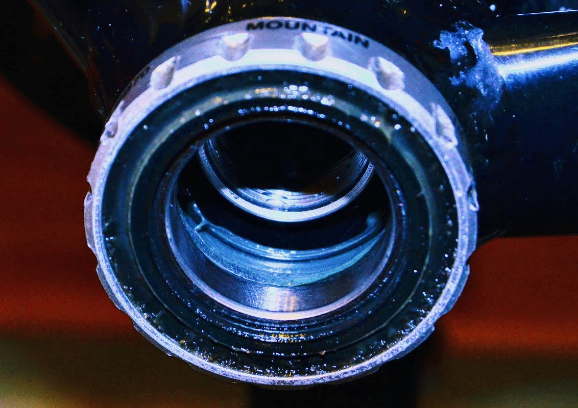

Arni220 Napisano 28 Listopada 2017 Napisano 28 Listopada 2017 - Suporty Shimano (BB70 przynajmniej) są świetnie uszczelnione - mają dekiel, flansz, kryzę - jakkolwiek to zwać - z uszczelnieneim wargowym, O kurna Nie, świetnie uszczelnione nie są, bo łożysko nie ma zewnętrznej, własnej uszczelki, a ta dodatkowa (flansz, kryza???), to jednak nie sprawdza się tak jakby się chciało i by było idealnie, to trzeba uszczelnienie podwoić. Ale jeśli pytasz tylko o tą ich uszczelkę (tę z BB70), to ona jest lepsza niż w tańszej wersji wkładu BB52. - Łożyska w suportach Shimano mają wyjęte uszczelnienia żeby było węziej i generalnie bardziej wesoło i niewymiennie, Wyjętej nie mają, to jest takie gotowe łożysko zakupione z firm specjalizujacych się w takich nieznormalizowanych łożyskach. Ono jest zrobione specjalnie pod te wkłady czyli np. wewnętrzny pierścień ma takie podcięcie by dekielek się w nim zaklinował. Ale jak je robią tego nie wiem, być może najzwyczajniej kolejna maszyna przetacza pierścienie znormalizowanych 6805 pod żądany kształt? Nie wiem, ale i mało ważne jest to dla nas. Moim zdaniem 7mm też by weszło i to spokojnie co zresztą pokazałem na swoich zdjęciach, a w fazie produkcji spokojnie można by tu czy tam urwać po 1 czy 3 dziesiątych z wymiaru - Suport Accenta praktycznie nie ma uszczelnienia, dekiel służy jako dystans do osi i tyle. Łozyska za to mają uszczelnienia jak juz sie je dokupi a dokupić i wymienic trzeba od razu bo oryginały to gnój. Ale za to się kreci. .No tak, ale jaką przeszkodą dla wody, błota i innego syfu jest ta uszczeleczka wargowa 2RS? No żadną ta naprawdę. Przykładowa firma NTN ma kilka rodzai uszczelek, 2RS to ich odpowiednik LLU który jest klasyfikowany jako 3 kropki odporności na ścieki. Ale okazuje się, że mają jeszcze uszczelnienie LLR i te ma już 4 kropki na ścieki. No ale w zamian pogarsza się tarcie własne uszczelki, więc do roweru nie byłby to chyba najlepszy pomysł: https://www.albeco.com.pl/PL-H693/publikacje/ntn-snr/najczesciej-stosowane-uszczelnienia-w-lozyskach-kulkowych-prostych-firmy-ntn.html Są jeszcze jakieś spec obudowy łożysk w różnych klasach np. IP66 ale nie wiem o co kaman. - Suport Accenta chodzi z łożyskami (np. EZO lub podobnymi) całkiem całkiem bo po nasmarowaniu towotem łożysk z obu stron uszczelnienie łożyska robi robote. Ale to nie to samo co punkt niżej. Patrz punkt wyżej. Daje radę z samej racji nieco lepszych łożysk, ale sam system jest nadal do bani i jednemu wytrzyma 500km, a innemu 5000. Wiele zależy ile wody i brudu wpadnie pomiędzy dekiel a łożysko czyli kto jak jeździ, jak myje, jak wyciera, jak często zagląda itd. Takie lepsze łożysko to nadal żadna gwarancja na sukces. Chcesz większej gwarancji? Zastosuj podwójną uszczelkę skoro nie ma lepszego wyjścia. - Optymalnie jest wsadzić porządne łozyska (np. EZO) do suportu Shimano po zeszlifowaniu dekla z zewnątrz (jak się uda nieniszcząco). wtedy łozysko jest porządne, uszczelnione, suport uszczelniony. Opory toczenia - nie wiadomo, Tak jest. Oporami się nie przejmuj. Moje jak mniej się zakręciło to może o pół obrotu korby? Też to sprawdziłem Powaga, jeśli nie jedziesz na czas gdzie będzie liczyła się sekunda, to odpuść temat oporów, a skup się na uszczelnieniu. - Większe opory toczenia Shimano są spowodowane na razie nie wiadomo czym : ) albo smar albo dekiel z dodatkowym w stosunku do Accenta uszczelnieniem. Po przeszczepie EZO do Shimano się zobaczy, Ta uszczelka Shimano, a w zasadzie cały ten system montażowy działa nieco inaczej. Podczas likwidacji luzu najzwyczajniej dopychamy także uszczelkę do łożyska czyli jakby wgniatamy te jej wargi w dekiel od środka, a to musi powodować wzrost oporów kręcenia. W Accentowym systemie nie ma tego zjawiska, bo poprzez likwidację luzu dopychasz dekielek do wewnętrznego pierścienia łożyska, a pomiędzy łożyskiem a deklem już nic nie ma co miało by stawiać jakikolwiek opór większy, niż łożyska bez zamontowanej korby. Wyjmij z Shimano uszczelkę lub nie likwiduj luzu, to zakręci się tak samo jak Accentowy. - Się zobaczy równiez po zastosowaniu dekli Shimano do suportu Accenta jeżeli to mozliwe. A czy to mozliwe - jest przedmiotem przyszłych inwestygacji ; D A no, ktoś musi przecierać szlaki, a i niekiedy warto poprawiać producentów, bo ci nie zawsze mają patent na wszystko-wiedzę, a i w dzisiejszych czasach celowe postarzanie produktów jest już normą. Próbuj, daj info, poczytamy

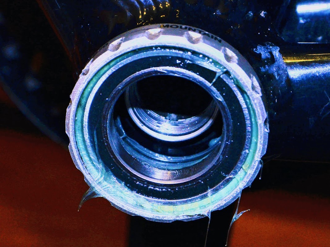

Arni220 Napisano 28 Listopada 2017 Napisano 28 Listopada 2017 Teraz testuję na jednym łożysku wykonanym w moim pomyśle. Na razie ze 300km na chińzyku za 2zł i jest ok, a rower piorę niemal po każdej jeździe, bo taki syf w lasach. Wcześniej jeździłem na odwrotnie montowanym oryginale i też wytrzymało sezon, ale jednak pomiędzy osią, a deklem dostaje się syf do tuby i wyraźnie od środka zaczęła się próchnica łożyska. Pod uszczelką Shimanowską miałem cały czas świetny i czysty smar. Wprawdzie w sezonie z raz zajrzałem pod dekiel, ale nie było źle, zero oznak pruchnicy łożyska czyli z zewnątrz system się sprawdził, a teraz pora na środek i łożysko 2RS Zastanawiają mnie jednak te chińczyki z Aliexpress, czy to nie będą czasem te same łożyska, które montuje Shimano (przynajmniej w BB52/70) i Campa w Power Torque. Zbyt duży zbieg okoliczności.

Arni220 Napisano 29 Listopada 2017 Napisano 29 Listopada 2017 2mm to za gruby. Oryginalnie ten oring jest jakby zintegrowany z metalowym pierścieniem i jako całość osadzone w ramieniu. Z pewnością nie ma tam miejsca dla 2mm, ale może dla 1,5? Trzeba by jeszcze poszukać w sklepach wod-kan. Ale teraz tak jechałem i zastanawiałem się, a jakby wspomóc uszczelnienie zwykłym silikonem? Połączenie ramie-dekiel nie jest obrotowe, dekiel kręci się razem z ramieniem więc delikatne takie przesmarowanie mogło by być skuteczne. Silikon łatwo się usunie jakby co, w sumie czemu nie? Tylko by się trzymał wszystko musi być pozbawione tłuszczu.
Dokumosa Napisano 29 Listopada 2017 Napisano 29 Listopada 2017 Tak, ale w tych miejscach oring nie pracuje. Chodzi o to, żeby go rozpłaszczyć przy sciąganiu prawego ramienia i w ten sposób powinien lepiej uszczelnić połączenie oś vs. plastikowy dynks wsadzany do łożyska. Aczkowliek jak się chwilę nad tym zastanowiłem to raczej cieknie pomiędzy plastikowym dynksem a bieżnią łożyska.
Arni220 Napisano 29 Listopada 2017 Napisano 29 Listopada 2017 No tak, tamtędy cieknie i temu mają zapobiegać właśnie te mikro oringi w ramionach. O ile ten prawy daje radę, bo nie ma tam przecięcia korby, o tyle lewy jest osadzony już na tym przecięciu i połączenie niestety w 100% szczelne nie jest. Zauważyć trzeba, że najczęściej padają nam właśnie lewe łożyska a nie prawe, bo to właśnie te nacięcie robi złą robotę. Woda to dziadostwo, zawsze znajdzie jakąś drogę dla tego może tą odrobinką silikonu jej tę drogę odciąć? Kurna, chyba spróbuję, mam maszynę umytą, można się pobawić
wkg Napisano 29 Listopada 2017 Autor Napisano 29 Listopada 2017 Silikon łatwo się usunie jakby co, w sumie czemu nie? Tylko by się trzymał wszystko musi być pozbawione tłuszczu. Trochę klejenie gówna z twarożkiem w nadziei na pyszny serek kakaowy : D A tłuszczu sie nie pozbędziesz. Aczkowliek jak się chwilę nad tym zastanowiłem to raczej cieknie pomiędzy plastikowym dynksem a bieżnią łożyska. Po osi sie dostaje pod tym dynksem ? Innej drogi chyba nie ma po uszczelnieniu silikonem drogi - dynks - korba. Po osi to najwyżej wilgoć a na to poradzi towot między dynksem a łożyskiem. Mylę sie ?

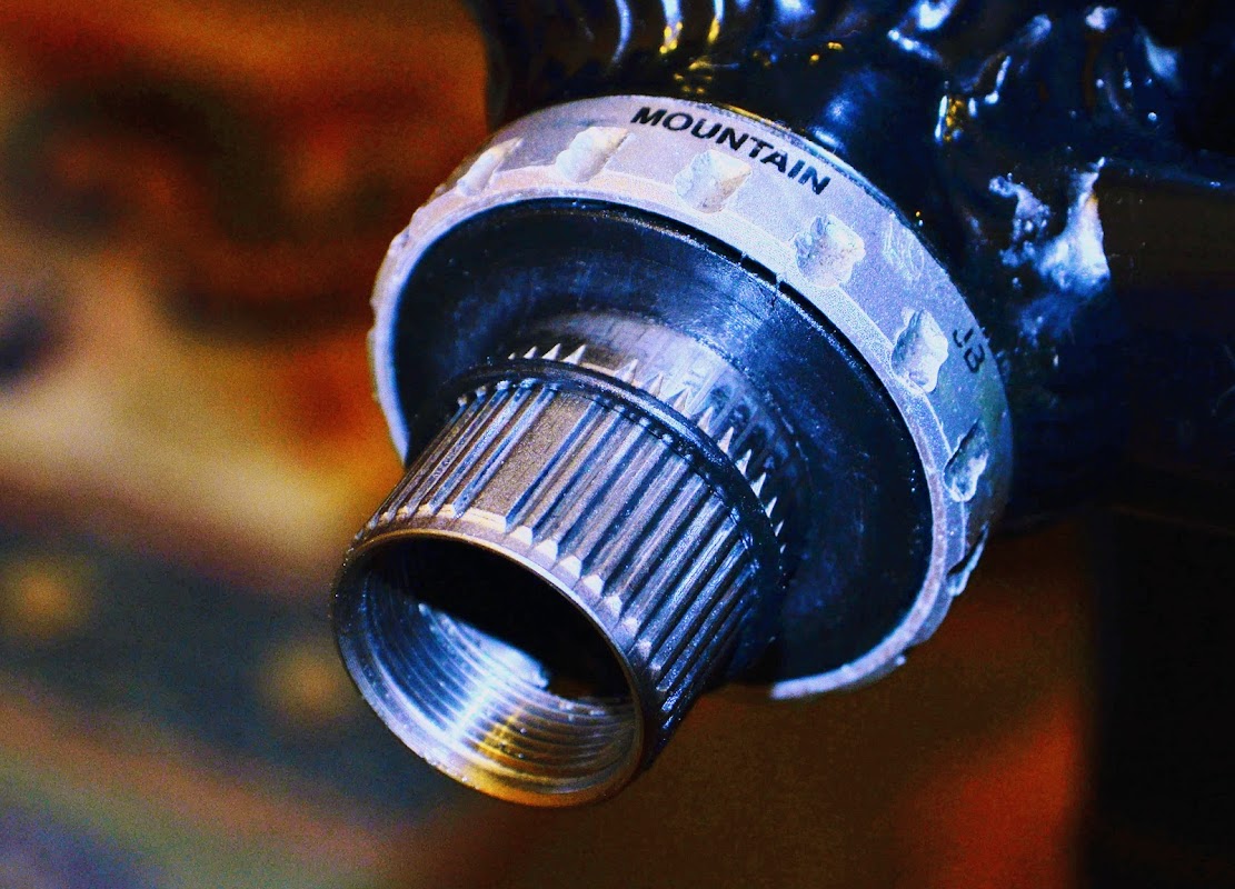

Arni220 Napisano 29 Listopada 2017 Napisano 29 Listopada 2017 Tak, po osi pod tym dynksem, a konkretnie pomiędzy osią, a plastik redukcją. Oring w ramionach ma to uszczelniać, ale nie daje rady, szczególnie lewy. Przecież on powinien się zaciskać na osi, a ma co najwyżej taką samą średnicę wewnętrzną jak ona i działa bardziej na zasadzie delikatnego styku. Smaru na osi też nie ma, bo 99% zostaje starta z osi podczas jej wkładania do środka. Generalnie jest tam kicha lekka. Tak, silikon nie wypalił, ale poszedłem tropem nowego oringu. Akurat miałem kilka w domu i najzwyczajniej założyłem taki ok. 1mm gruby i jakieś 1,5cm średnicy. Bez problemu naszedł na oś i zmieścił się idealnie w miejsce po oryginalnym wystając na może 0,3mm. Tyle akurat wystarczyło by likwidując luz pięknie się rozplaszczył i uszczelnił krawędź połączenia. No zobaczymy czy to dobry trop, na teraz wydaje się że tak. Ok. 350km na chińczyku wewnątrz. Kręci się jak za nowości, ale profilaktycznie dodałem odrobinę smaru. Pod dekielkiem tradycyjnie syf czyli piach zmieszany z wodą i smarem. Pod uszczelką czysto jakbym przed chwilą zmontował, zero wody, zero błota. Jest dobrze. Całosć wygląda tak: http://tiny.pl/glp4p http://tiny.pl/glp44 http://tiny.pl/glp4k CDN
