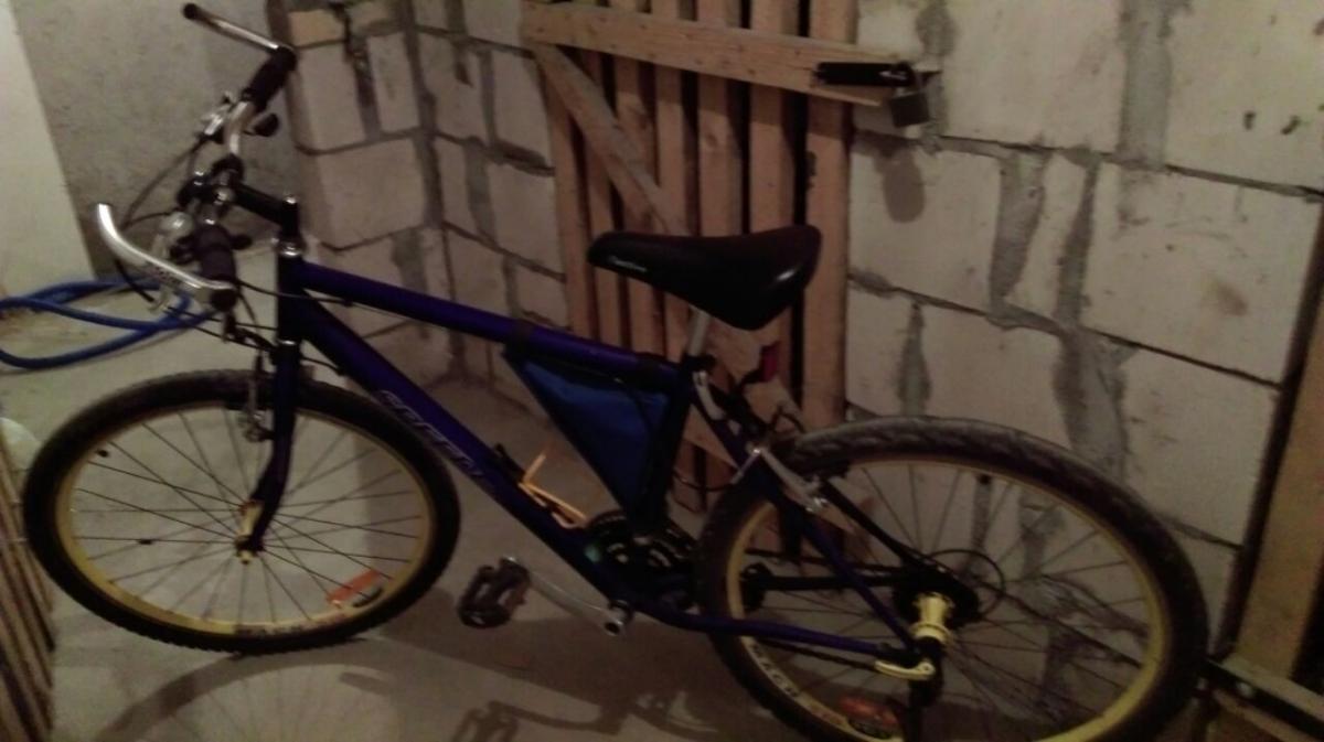

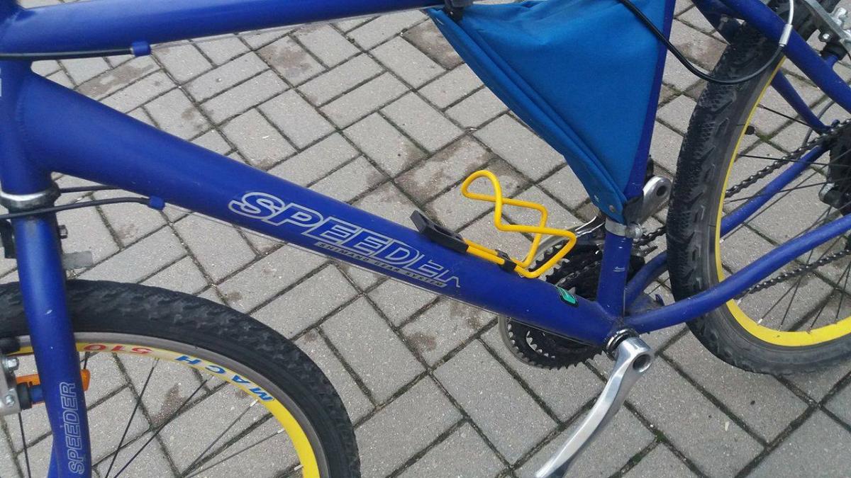

Rozumiem, że wielu z Was budżet na miarę poniżej 500 złotych na rower po prostu wyśmieje. Tak, jak to niejedni zrobią z zakupem auta poniżej 5 tysięcy. No trudno, lecz niektórych w danym momencie po prostu może na niego nie stać, a nie są profesjonalnymi kolarzami, a traktują to jako hobby lub po prostu środek transportu. Do rzeczy. Mam okazję zakupić rower Speeder Shimano Gear System za 300zł. Tutaj chciałbym się Was poradzić w tej kwestii, na ile Wy, ludzie siedzący w tym fachu już trochę, byście go wycenili. Czy może jest wart trochę więcej, czy za 300 złotych opłaca się go brać, a może wart jest o wiele mniej..?
Nie mam niestety informacji jakie to są opony itd. Spisuję tylko to, co widzę na ramie.Dodam, że nie siedzę w tym fachu ani trochę, a jazdę tym rowerem przeznaczyłbym głównie do poruszania się po asfalcie i czasami ścieżkami prowadzącymi przez las.
Poniżej załączam fotki tegoż roweru.
Edytowane przez zmogu

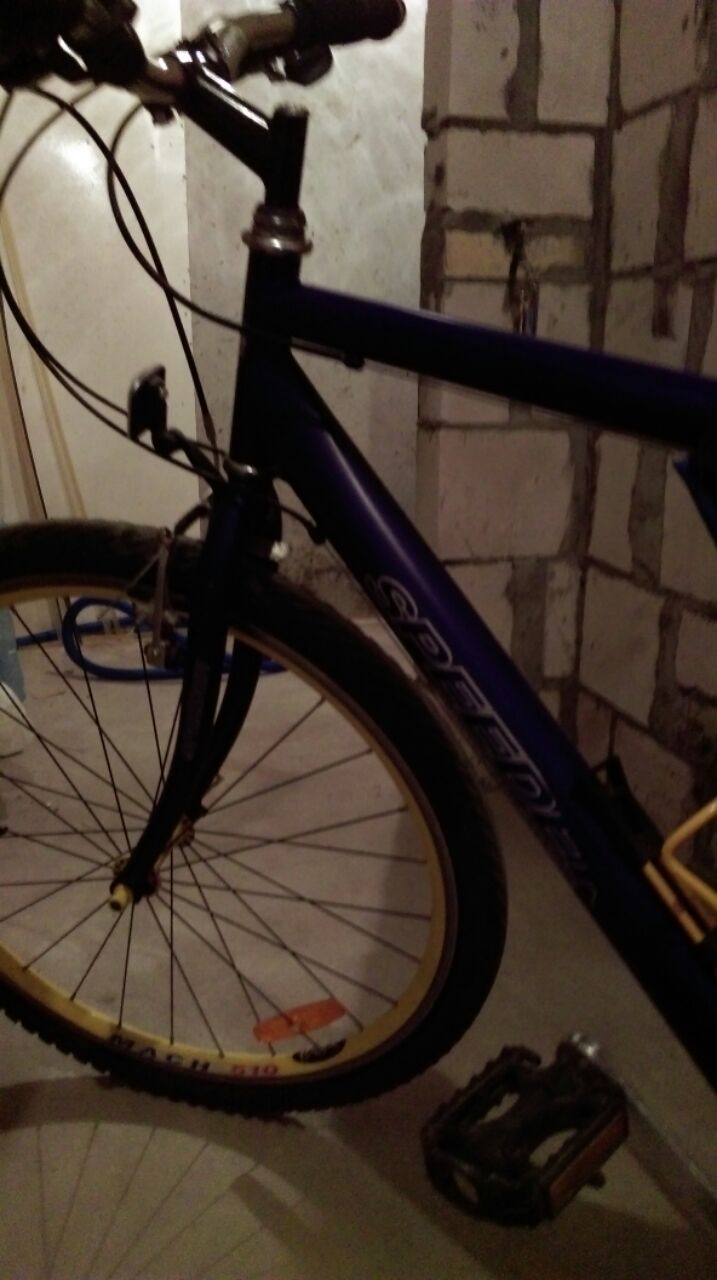

Po tych zdjęciach to można stwierdzić, że rower jak rower i ma przednią oponę założoną odwrotnie :yucky:
Rama w takim rowerze jest z rurek od CO, więc popsuć się jej prawie nie da. Wszystko zależy od tego w jakim stanie jest osprzęt, bo jak napęd jest do wymiany to prawie 50% ceny musisz dołożyć na starcie. Do tego trzeba sprawdzić hamulce, stan łożysk i centryczność kół.
Nie mniej jednak 300 zł to nawet jakby był w idealnym stanie to sporo. 200, może 250, ale jak jest cały do serwisu to 100 - 150 zł.
Markowe klasyki w tym stylu na wysokich grupach Shimano chodzą po 500 zł, więc...

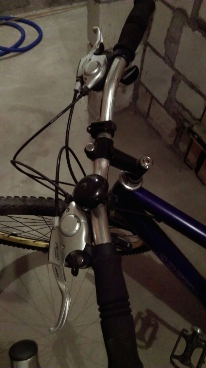

Dzięki za odpowiedź. Jeździłem nim, no i pierwsze wrażenie po tym, jak na niego wsiadłem było skierowane na kierownicę. Jadąc bardzo wolno ciężko było utrzymać równowagę (jakby znosiło ją w bok). Może spowodowane to tylko kwestią przyzwyczajenia do innej kierownicy. Później było w miarę ok.
Kwestia hamulców. Łapią bardzo dobrze, ale przednie, jak i tylne bardzo hałasują. To znaczy, że do wymiany, czy tylko kwestia jakiejś kosmetyki, by nie wydobywały przeraźliwych dźwięków? No i z tej krótkiej przejażdżki wyłapałem jeszcze tylko to, że na lewej przerzutce na "1" (są od 1 do 3), gdy przerzucam prawe, ona nie działa bezdźwięcznie, jak powinna. Jakby coś nie łapało do końca. Ale też nie zawsze, zdarza się to czasami.
