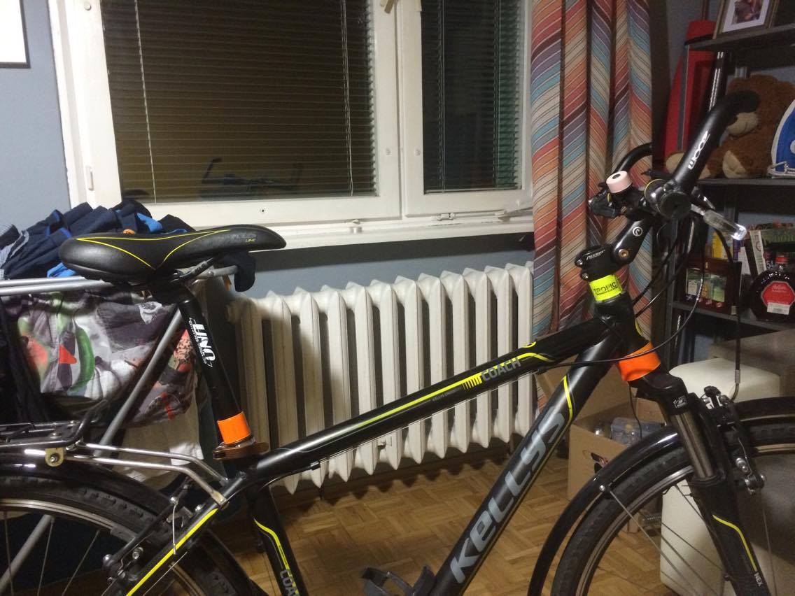

madz.madzik Napisano 20 Sierpnia 2017 Napisano 20 Sierpnia 2017 Hej, hej, potrzebuję porady, co do zakupu siodełka, jak w temacie, do 300 zeta, absolutny max to 350 zł, do roweru typu cross na długie kilkudniowe wycieczki. Na codzień jeżdzę nim do pracy, ale kilka razy w sezonie jeździmy na dłuższe wyprawy, około 4-5 dni, a w weekendy na 1-dniówki (od 50 do 100km). Porady potrzebuję, bo fabryczne siodełko z mojego roweru przyprawiło mnie o przysłowiowy ból d... pewnej części ciała Głównie obciera mnie jego przednia część. Czytałam już miliard wątków, rozmawiałam z kilkoma osobami, kości zmierzyłam, budżet zwiększyłam.... i dalej nic nie wiem. Mój rozstaw kości kuloszywych, to 145mm. Mierzyłam w dwóch miejscach, raz wyszło 140, a raz 145 mm Ramę mam 430mm, mam dość pochyloną pozycję na rowerze, ale nie jak na typowym crossie, ponieważ wymieniałam mostek na bardziejj pionowy. Jego zakres to -5 do +55 stopni i jest w najbardziej pionowej pozycji, ale nie wiem ile to stopni Macie jakieś ogólne porady, co do siodła, jakieś konkretne modele do polecenia, albo na co zwrócić uwagę? Będę bardzo wdzięczna.

HarveyDent Napisano 20 Sierpnia 2017 Napisano 20 Sierpnia 2017 Jak jest w najbardziej pionowej pozycji w zakresie -5 - +55 to znaczy że masz ustawiony pod kątem...... 55 stopni A to oznacza ni mniej, ni więcej że nie masz pochylonej pozycji, tylko maksymalnie wyprostowaną jak tylko się da. I nie jest to "jak w typowym crossie" bo generalnie standardowo jest poniżej 10 stopni. Ale skoro Ci wygodnie... Pierwsza sprawa to ustawienie siodełka. Pokaż foto najlepiej bo czuje że przód ma zadarty do góry,
madz.madzik Napisano 20 Sierpnia 2017 Autor Napisano 20 Sierpnia 2017 No będę się kłócić, że mam maksymalnie wyprostowaną sylwetkę jak wiem, że nie jest wyprostowana Może mogłabym mieć wyprostowaną, mając niewysuniętą sztycę, ale w sumie to mam ją wysuniętą dość mocno. Załączam zdjęcie z praniem w tle

HarveyDent Napisano 21 Sierpnia 2017 Napisano 21 Sierpnia 2017 No będę się kłócić Nie kłóć się. Nie masz pochylonej pozycji, nie masz wysuniętej sztycy (jest niżej od poziomu kiery). Rower masz ustawiony w stylu koza-kanapowa, a nie sportowy cross. A te rogi to przy jakimś OTB mogą być wręcz niebezpieczne. Nie chciał bym się nabić na to... Amen. I nie drążmy tematu. Jeśli dalej twierdzisz że masz wyprostowaną pozycję to pooglądaj zdjęcia ludzi z normalnym ustawieniem mostków/na MTB/szosach Wracając do meritum: Twoje siodełko z profilu przypomina fale. Jeśli minimalne opuszczenie nosa nie pomaga to poszukaj czegoś bardziej płaskiego i węższym nosem. Konkretny model ciężko polecić bo to jak z butami - trzeba trafić na swój. Jeśli nie odczuwasz dyskomfortu na kościach kulszowych to szerokość bym zostawił, czyli połowę roboty masz z głowy. Otwórz jakiś duży sklep internetowy i szukaj.

lederfox34 Napisano 21 Sierpnia 2017 Napisano 21 Sierpnia 2017 No będę się kłócić, że mam maksymalnie wyprostowaną sylwetkę jak wiem, że nie jest wyprostowana Może mogłabym mieć wyprostowaną, mając niewysuniętą sztycę, ale w sumie to mam ją wysuniętą dość mocno. Załączam zdjęcie z praniem w tle odwróciłam się i palnełam fotkę spinningowi w pokoju w podobnym ustawieniu co twoje. Nie jest to pozycja a la holender ale niestety- tez nie typowo crossowa. Kiedy ja pochylę się na kierownicy (dalej niż u ciebie rogi) mogę powiedzieć ze mam jakoś pochyloną, u ciebie jest to w granicach trekkinga z zacięciem miejskim ale... do rzeczy. To siodełko miałam i jest ono niewygodne, nie dziwne ze odczuwasz tu i ówdzie. Jest miękkie... gąbczaste. Zdcecydowanie nie zawsze cena jest wyznacznikiem wygody, to na Monzy to konieczność dla reszty rodziny- nie lubie go za bardzo- do 45minut ok, przypomina własnie twoje. Zmiana na np selle royale dedykowane dla kobiet mojemu tyłowi przyniosła ulgę, nie ma tam szerokiego nosa i jest taka 'płetwa' z tyłu która ogranicza przesuwanie się tyłka (tendencja kiedy pedałuje się siłowo wypychając kolana) kilka lat temu zakupiłam to i mój cross dzielnie je nosił https://www.rowertour.com/p/66469/selle-royal-freccia-premium-athletic-siodelko-rowerowe-damskie-lampka-led?gclid=Cj0KCQjwierMBRCHARIsAHl9i4EG4IbkZUx-SBvECMiV-fCdOaHzU5H1eQtQp8LL7_RnbKzQ5Nb2BzIaAmqtEALw_wcB
