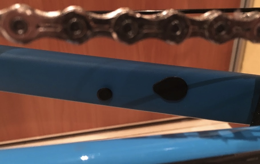

Gość Napisano 12 Sierpnia 2017 Napisano 12 Sierpnia 2017 Witam, Niedawno nabyłem rower Giant Contend SL 1 (2017). W specyfikacji nie jest nic wspomniane, że rower posiada miejsce na czujnik RideSense. Taka wzmianka jest przy innych rowerach, stąd założyłem, że w Contendzie takiej opcji nie ma. Nie mniej jednak w ramie mam zaślepione otwory jak na zdjęciu poniżej: Czy to jest miejsce na czujnik RideSense?
tadeuszwlodarczyk Napisano 13 Sierpnia 2017 Napisano 13 Sierpnia 2017 Tak. Wysłane z iPhone za pomocą Tapatalk
Gość Napisano 14 Sierpnia 2017 Napisano 14 Sierpnia 2017 Potwierdzam. Dziś zakupiłem i sparowałem z aplikacją Panobike+ na iPhone'ie. Od jutra rozpoczynam testy telefonu w roli licznika.
