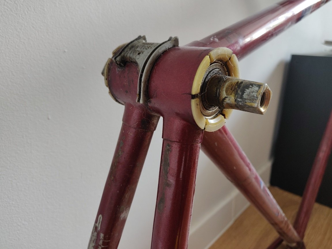

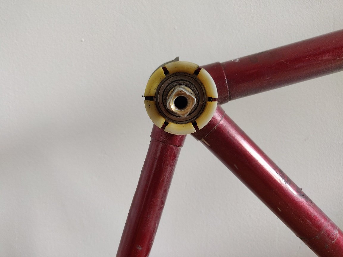

skinwalker Napisano 2 Sierpnia 2020 Udostępnij Napisano 2 Sierpnia 2020 Cześć, Czy ktoś spotkał się może z tego rodzaju suportem i wie czym i w jaki sposób można go zdemontować? Rower: Gazelle Olympia Race '85 Cytuj Odnośnik do komentarza Udostępnij na innych stronach More sharing options...
