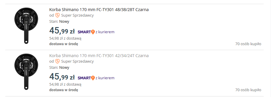

SoloTM Napisano 5 Lipca 2020 Udostępnij Napisano 5 Lipca 2020 Jaką masz przerzutkę przednią, model ? Ew. zdjęcie. Chodzi o to, żeby współpracowała z nową korbą. Korby są różne. Mogą mieć stopniowanie 48/38/28 lub 42/34/24 i do każdej z nich potrzebujesz de facto innej przerzutki przedniej. Korby : suport do nich to 68/122,5 mm BSA Cytuj Odnośnik do komentarza Udostępnij na innych stronach More sharing options...
robcik76 Napisano 5 Lipca 2020 Udostępnij Napisano 5 Lipca 2020 https://allegro.pl/oferta/przerzutka-przod-shimano-tourney-28-6-34-9mm-ty500-8942621093?snapshot=MjAyMC0wNi0yN1QxOTo0Nzo0MS43OTFaO2J1eWVyO2MzOTRjNThkMmMxZDdhN2I0ZjU0NWExMGVkY2U0MzMyYTNjYjY2MGFmNjUwM2Y5YjlmZmNlZTliZTY0Njk5NjE%3D taką kupiłem Stara korba miała 42/34/24 Cytuj Odnośnik do komentarza Udostępnij na innych stronach More sharing options...
SoloTM Napisano 5 Lipca 2020 Udostępnij Napisano 5 Lipca 2020 A więc korba 42/34/24 oraz suport do niej 68/122,5. Cytuj Odnośnik do komentarza Udostępnij na innych stronach More sharing options...

robcik76 Napisano 5 Lipca 2020 Udostępnij Napisano 5 Lipca 2020 https://allegro.pl/oferta/zestaw-korba-42-34-24-170mm-suport-bb-un100-shim-8973769446.czy taki zestaw byłby dobry? Cytuj Odnośnik do komentarza Udostępnij na innych stronach More sharing options...
SoloTM Napisano 5 Lipca 2020 Udostępnij Napisano 5 Lipca 2020 Teraz, robcik76 napisał: Stara korba miała 42/34/24 Ale nie była Shimano ( raczej ) oraz suport był na kulkach - a tam oś nie jest symetryczna - ma inną długość z prawej i lewej. I nie ma co się sugerować 1:1 w porównaniu do starego zestawu. Teraz, robcik76 napisał: czy taki zestaw byłby dobry? Tak Cytuj Odnośnik do komentarza Udostępnij na innych stronach More sharing options...
robcik76 Napisano 5 Lipca 2020 Udostępnij Napisano 5 Lipca 2020 Solotm.czyli spokojnie moge kupic taki zestaw co zaprezentowałem.a co powiesz o tym zeby kupic korbe ta z aukcji a wklad suportu Neco bo naczytalem sie ze jest lepszy bo ma miski stalowe czy cos takiego.oczywiscie o dlugosci 122.5.a w stary wklad nie byl shimano faktycznie i byl na kulkach Teraz, robcik76 napisał: Solotm.czyli spokojnie moge kupic taki zestaw co zaprezentowałem.a co powiesz o tym zeby kupic korbe ta z aukcji a wklad suportu Neco bo naczytalem sie ze jest lepszy bo ma miski stalowe czy cos takiego.oczywiscie o dlugosci 122.5.a w stary wklad nie byl shimano faktycznie i byl na kulkach https://allegro.pl/oferta/zestaw-korba-42-34-24-170mm-suport-bb-un100-shim-8973769446 Teraz, robcik76 napisał: Solotm.czyli spokojnie moge kupic taki zestaw co zaprezentowałem.a co powiesz o tym zeby kupic korbe ta z aukcji a wklad suportu Neco bo naczytalem sie ze jest lepszy bo ma miski stalowe czy cos takiego.oczywiscie o dlugosci 122.5.a w stary wklad nie byl shimano faktycznie i byl na kulkach https://allegro.pl/oferta/zestaw-korba-42-34-24-170mm-suport-bb-un100-shim-8973769446 https://allegro.pl/oferta/suport-neco-122-5x68-mm-wklad-suportu-os-mufa-bsa-8966425346?bi_s=ads&bi_m=listing%3Amobile%3Aquery&bi_c=NzMyZGRmMmYtOTZlZC00NmJhLWE3MzEtOTljOGVjMzk3YzgxAA&bi_t=ape&referrer=proxy&emission_unit_id=119cc74d-cb8b-4edb-a12f-1cca9da70546 Cytuj Odnośnik do komentarza Udostępnij na innych stronach More sharing options...
