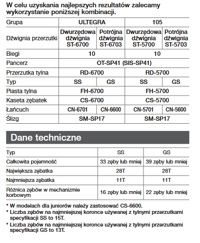

hunter78 Napisano 3 Czerwca 2020 Udostępnij Napisano 3 Czerwca 2020 Witam Serdecznie. Stawiam pierwsze kroki w kolarstwie szosowym i cała terminologia i dobór sprzętu jest jeszcze troszkę zagmatwana. Moje pierwsze pytanie do Was jest następujące. Posiadam już kolarkę jednak uszkodziła mi się tylna przerzutka. Oto model jaki posiadam https://allegro.pl/oferta/shimano-przerzutka-tylna-tiagra-rd-4500-ss-szosowa-4952949828 w związku z tym że powyższa jest uszkodzona i nie da się jej naprawić postanowiłem zakupić nową ale o wyższym modelu. W tym przypadku pomyślałem o modelu 105. https://allegro.pl/oferta/przerzutka-tylna-shimano-rd-5701-105-ss-czarna-7138879675 Czy ta 105tka będzie pasowała ? Pragnę zaznaczyć że posiadam 9 przełożeń z tyłu. Najmniejsza zębatka ma 11 zębów, największa 32. I jeszcze jedno pytanie, dotyczące pedałów SPD. Czy te zawarte w linku będą pasowały do roweru szosowego, https://allegro.pl/oferta/pedaly-rowerowe-shimano-spd-pd-m520-czarne-bloki-6953291101 czy raczej powinienem szukać SPD-SL ? A może nie ma to znaczenia ? Proszę o opinie w obydwu pytaniach. Z góry serdeczne dzięki. Cytuj Odnośnik do komentarza Udostępnij na innych stronach More sharing options...
SoloTM Napisano 3 Czerwca 2020 Udostępnij Napisano 3 Czerwca 2020 (edytowane) 4 godziny temu, hunter78 napisał: I jeszcze jedno pytanie, dotyczące pedałów SPD. Czy te zawarte w linku będą pasowały do roweru szosowego, https://allegro.pl/oferta/pedaly-rowerowe-shimano-spd-pd-m520-czarne-bloki-6953291101 czy raczej powinienem szukać SPD-SL ? A może nie ma to znaczenia ? Będą pasowały. Zależy jakie chcesz mieć buty. Jeśli takie z podeszwą "mtb" to pd-m520 itp. jeśli zaś z podeszwą płaską, typowo szosową to wtedy pedały spd-sl ( i bloki ) w tych drugich chodzi się zdecydowanie gorzej. Co co 1 pytania to wszystko powyżej tiagry 4600 ( 9 rzędowej ) nie będzie działać gdyż 4700 ma inny ciąg linki. Miałeś wcześniej rd-4500 i kasete 11-32 ? i to działało z kasetą, która miała najw. koronkę 32 ? wg. tego powinna z kasetą max o najw. koronce 27, ale w realu to 28 na pewno, a pewnie i 30 zębów max, ale że 32 zęby to bym już nie przypuszczał. Kupiłbym rd-4600 jeśli jeszcze gdzieś jest. Ta ma na papierze max koronkę 30 zębów, więc 32 łyknie bez problemu. https://bike.shimano.com/pl-PL/product/component/tiagra-4600/RD-4601-SS.html /edit jeśli masz z przodu 3 blaty to kup tylna przerzutkę z wózkiem GS ( średni ) a jeśli 2 blaty to SS ( krótki ) tu np. jeszcze jest tiagra 4600 SS : https://www.metrobikes.pl/pl/p/Przerzutka-Shimano-RD-4600-Tiagra-10-SS/35911 https://www.olx.pl/oferta/przerzutka-tyl-shimano-tiagra-rd-4601-ss-10-biegow-krotki-wozek-CID767-IDEhTGK.html#7df4a199b0 ( tanio, okazja ) Edytowane 3 Czerwca 2020 przez SoloTM Cytuj Odnośnik do komentarza Udostępnij na innych stronach More sharing options...
tomek232 Napisano 3 Czerwca 2020 Udostępnij Napisano 3 Czerwca 2020 RD-5701 zadziała z napędem 9rz Cytuj Odnośnik do komentarza Udostępnij na innych stronach More sharing options...
SoloTM Napisano 3 Czerwca 2020 Udostępnij Napisano 3 Czerwca 2020 (edytowane) Oczywiście, przeoczyłem to. Rd-5700 zadziała/ ( 5701 tak samo ) 5800 nie zadziała. Kwestia czy obsłuży kasetę 11-32 bo wg. Shimano jest do max 28 koronki kasety ( 30 łyknie, ale czy 32 nie wiem ) /poprawka 5700 wg. shimano max 28 zębów na kasecie, a 5701 max 30 zębów, więc 5701 da radę 11-32. Edytowane 3 Czerwca 2020 przez SoloTM Cytuj Odnośnik do komentarza Udostępnij na innych stronach More sharing options...

hunter78 Napisano 5 Czerwca 2020 Udostępnij Napisano 5 Czerwca 2020 W dniu 3.06.2020 o 09:25, SoloTM napisał: Oczywiście, przeoczyłem to. Rd-5700 zadziała/ ( 5701 tak samo ) 5800 nie zadziała. Kwestia czy obsłuży kasetę 11-32 bo wg. Shimano jest do max 28 koronki kasety ( 30 łyknie, ale czy 32 nie wiem ) /poprawka 5700 wg. shimano max 28 zębów na kasecie, a 5701 max 30 zębów, więc 5701 da radę 11-32. Czy mógłbyś mi znaleźć taką specyfikacje techniczną do RD-5701 ? I druga sprawa. Przednia przerzutka też 105 na dwie tarcze. Duża tarcza z przodu 53 zęby, mała 39. Czy mógłbyś mi znaleźć odpowiednią 105 tkę ? Cytuj Odnośnik do komentarza Udostępnij na innych stronach More sharing options...
SoloTM Napisano 5 Czerwca 2020 Udostępnij Napisano 5 Czerwca 2020 (edytowane) 7 minut temu, hunter78 napisał: Czy mógłbyś mi znaleźć taką specyfikacje techniczną do RD-5701 ? https://kastor-bike.pl/Przerzutka-tylna-105-RD-5701-10rz-SS-czarna https://kastor-bike.pl/Przerzutka-Tylna-105-RD-5701-10rz-GS tak piszą wszyscy, a niektórzy to nawet tak : https://www.sjscycles.co.uk/derailleurs-rear/gs-shimano-105-rd5701-10-speed-rear-derailleur-black/ 7 minut temu, hunter78 napisał: I druga sprawa. Przednia przerzutka też 105 na dwie tarcze. Duża tarcza z przodu 53 zęby, mała 39. Czy mógłbyś mi znaleźć odpowiednią 105 tkę to jedziesz olx/allegro i reszta i szukasz fd-5700, 5600 Edytowane 5 Czerwca 2020 przez SoloTM Cytuj Odnośnik do komentarza Udostępnij na innych stronach More sharing options...
