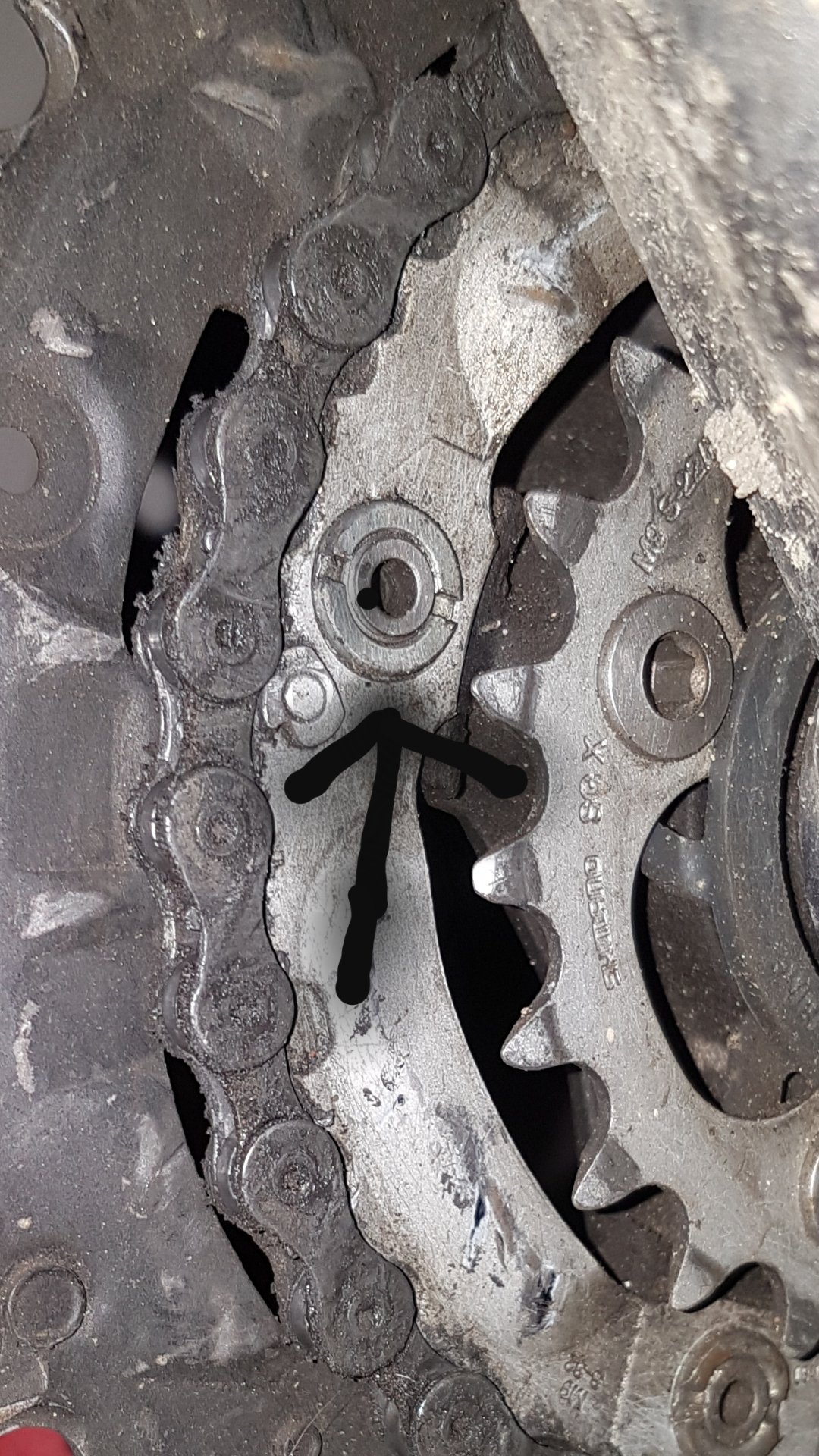

bodylee Napisano 7 Maja 2020 Udostępnij Napisano 7 Maja 2020 (edytowane) Witam Obecnie w rowerze mam HG200 + kmc x9, zestaw już zajechany Chciałbym wymienić na HG400 + kmc x9.93 https://virtualbike.pl/pl/p/Kaseta-Shimano-Alivio-Sora-CS-HG400-9/2085#search-open https://virtualbike.pl/pl/p/Lancuch-KMC-X9-93-/2050#search-open Czemu wersja OEM różni się od wersji pudełkowej 2 ogniwami? Czy to ma jakieś znaczenie? Czy to dobry zestaw w tej cenie czy szukać czegoś lepszego? ------------- Drugie pytanko, mam już dosyć mocno zużyta środkową zębatke korby Czy taka będzie pasować do mojej Shimano FC-M430, 44x32x22 zęby, 175mm https://allegro.pl/oferta/tarcza-shimano-fc-m430-32t-3x9-alivio-czarna-7533883744?utm_feed=aa34192d-eee2-4419-9a9a-de66b9dfae24&utm_source=google&utm_medium=cpc Czy do odkręcenia zębatki jest jakieś specjalny klucz czy da radę jakoś dwoma płaskimi śrubokrętami przytrzymać i wtedy odkręcić imbusem? (zdjęcie w załączniku) Mój rower : https://katalog.bikeworld.pl/2015/web/produkt/rowery/mtb_29er_hardtail/cube/39947/analog_29 Pozdrawiam Edytowane 7 Maja 2020 przez bodylee Cytuj Odnośnik do komentarza Udostępnij na innych stronach More sharing options...
Mod Team bogus Napisano 7 Maja 2020 Mod Team Udostępnij Napisano 7 Maja 2020 Zestaw kaseta + łańcuch to dobra opcja. OEM czymś poza pudełkiem musi się różnić, przez to jest tańszy, ale dwa ogniwa w standardowym rowerze nie zrobią różnicy, bo zwykle i tak trzeba je odjąć. Zębatka którą podałeś też będzie pasowała. Do odkręcenia wystarczy często sam imbus, chyba że komin będzie się kręcił w korbie to wtedy trzeba przytrzymać. Oczywiście są specjalne klucze do przytrzymania kominów, ale często da się obejść bez nich. 1 Cytuj Odnośnik do komentarza Udostępnij na innych stronach More sharing options...
