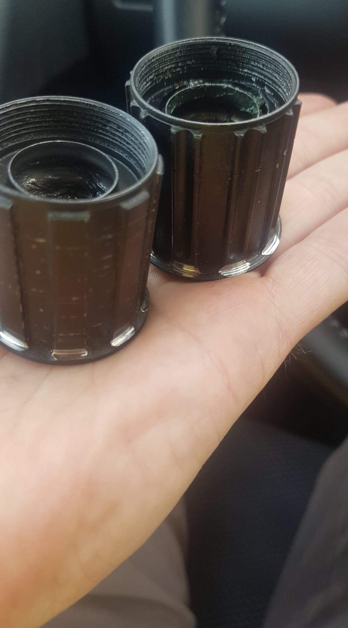

JWO Napisano 3 Maja 2020 Udostępnij Napisano 3 Maja 2020 A ja mam pytanie o napęd 11-rzedowy. Mam teraz kasetę CS-M8000, czyli do MTB, chciałbym zmienić ja na szosowa CS-R8000. Prawdę mówiąc już mam tą kasetę, ale coś mi świta że nie wejdzie na bębenek. W kaseta 11s MTB wchodzi głębiej niż szosa, wiec bębenek będzie za krótki?? Wprawdzie już kasetę mam, ale nie chciałbym jej rozpakowywać jeżeli nie będzie pasować. Ktoś mógłby potwierdzić/zaprzeczyć? Cytuj Odnośnik do komentarza Udostępnij na innych stronach More sharing options...
Mod Team bogus Napisano 4 Maja 2020 Mod Team Udostępnij Napisano 4 Maja 2020 (edytowane) Jeśli pamięć mnie nie myli to kaseta 11s szosowa jest szersza niż MTB. Jedynym wyjściem jest frezowanie kasety. Chyba, że to co napisałem dotyczyło zmiany z szosowej 10s na szosową 11s... Edytowane 4 Maja 2020 przez bogus92 Cytuj Odnośnik do komentarza Udostępnij na innych stronach More sharing options...
uzurpator Napisano 4 Maja 2020 Udostępnij Napisano 4 Maja 2020 7 godzin temu, JWO napisał: A ja mam pytanie o napęd 11-rzedowy. Mam teraz kasetę CS-M8000, czyli do MTB, chciałbym zmienić ja na szosowa CS-R8000. Prawdę mówiąc już mam tą kasetę, ale coś mi świta że nie wejdzie na bębenek. W kaseta 11s MTB wchodzi głębiej niż szosa, wiec bębenek będzie za krótki?? Wprawdzie już kasetę mam, ale nie chciałbym jej rozpakowywać jeżeli nie będzie pasować. Ktoś mógłby potwierdzić/zaprzeczyć? Bębenek szosowy pod 11rz jest szerszy o 1.8mm od bębna 10 rzędowego ( czy też: standardowego ). Kasety szosowe 11rz generalnie pasują tylko na ten 11 rzędowy. Wyjątek to chyba tylko CS-HG800 w sekwencji 11-34. Czasem da się coś zadrutować w tej kwestii, czasem nie. Cytuj Odnośnik do komentarza Udostępnij na innych stronach More sharing options...
1415chris Napisano 4 Maja 2020 Udostępnij Napisano 4 Maja 2020 Jesli jest mowa o kasetach 11s, to generalnie mozna zalozyc kasete mtb na bebenek szosowy, ale juz odwrotnie niekoniecznie. Moze braknac bebenka. Z 10s nie bylo takich problemow. Uzywalo sie kasety np Dura Ace w rowerach mtb. Cytuj Odnośnik do komentarza Udostępnij na innych stronach More sharing options...
abdesign Napisano 4 Maja 2020 Udostępnij Napisano 4 Maja 2020 Normalnie nie wejdzie, trzeba "drutować". Cytuj Odnośnik do komentarza Udostępnij na innych stronach More sharing options...
uzurpator Napisano 4 Maja 2020 Udostępnij Napisano 4 Maja 2020 Teraz, abdesign napisał: Normalnie nie wejdzie, trzeba "drutować". I to nie zawsze pomaga, bo nieco szerzej rozłożone kołnierze piast na "klasycznych" kołach często oznaczają brak możliwości montażu kasety nawet po stoczeniu bębna - bo kaseta haczy o szprychy. Cytuj Odnośnik do komentarza Udostępnij na innych stronach More sharing options...

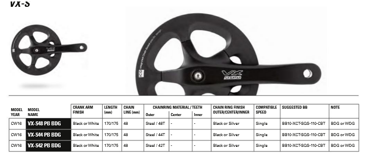

polpl Napisano 4 Maja 2020 Udostępnij Napisano 4 Maja 2020 Witam, Mam problem z zamówieniem suportu do ramy Accent Nordkapp. Jestem w trakcie montowania Alfine 8 do tej ramy. Dobrałem do tego korbę Suntour VX na kwadrat. https://allegro.pl/oferta/korba-sr-suntour-vx-kwadrat-44-zeby-jednorzedowa-8980195548 Teraz zastanawiam się jaki dobrać do tego suport - zalecany do tej korby to 110 mm na kwadrat (do ramy to wiadomo BSA, 68mm). I teraz moje pytanie czy 110 to wystarczająco do tej ramy dla korby jednorzędowej? Jak to zmierzyć? Cytuj Odnośnik do komentarza Udostępnij na innych stronach More sharing options...
SoloTM Napisano 4 Maja 2020 Udostępnij Napisano 4 Maja 2020 (edytowane) Kupujesz 110 - 110,5 mm i po sprawie. ( dla kasety z tyłu ) Pytanie tylko jaka jest linia łańcucha z tyłu. ( dla Alfine 8 ) Bo ta oś 110 mm w korbie jest przewidziana dla kasety. I te 48 mm linii łańcucha ( liczone do krawędzi zębatki ) ustawia ją mniej więcej na środku kasety. Trzeba by przerobić temat - alfine chainline w google. Bo łancuch powinien iść prosto do pojedynczej zębatki. ( jakies tam minimalne odchylenia szkody nie zrobią ) Być może trzeba by zamontować suport z dłuższą osią żeby to osiągnąć. Najprościej iść do serwisu/sklepu rowerowego, i niech wkładają 110 mm, łańcuch założyć i popatrzeć jak idzie - czy prosto. Jeśli nie to dać suport z dłuższą osią itd. Taki suport raz wkręcony to minimalne ślady będzie miał na misce ( sprzedawca - serwisant śmiało może założyć jako nowy do roweru klienta - ale na sprzedaż to już gorzej ) /edit jak miałbym strzelać - jeśli koronka w piaście Alfine jest tam gdzie koronka 11 zębów w kasecie to suport na oko 115-118 mm. ( a jeśli koronka w piaście jest nieco głębiej - to 110,5 mm może okazać się ok ) Edytowane 4 Maja 2020 przez SoloTM Cytuj Odnośnik do komentarza Udostępnij na innych stronach More sharing options...
SoloTM Napisano 4 Maja 2020 Udostępnij Napisano 4 Maja 2020 /edit 2 110- 110,5 mm wygląda, że będzie ok. 1 Cytuj Odnośnik do komentarza Udostępnij na innych stronach More sharing options...
polpl Napisano 4 Maja 2020 Udostępnij Napisano 4 Maja 2020 (edytowane) Dzięki bardzo, Dziś zabieram rower z serwisu, bo jak zwykle robota rozgrzebana a końca nie widać (nie mam pretensji do gościa, wiadomo, że sezon się zaczął ). Czyli jedyne na co muszę uważać w takim razie to to żeby korba nie zawadzała o dolne rurki ramy (podobno był taki problem z moją starą korbą Alfine, która ma zintegrowaną oś - oś była za krótka żeby ją było można zamocować. Zakładam, że jak założę suport 122,5 albo 127,5 i to tragedii nie będzie, jeśli nie da się założyć korby na 110 mm? Edytowane 4 Maja 2020 przez polpl Cytuj Odnośnik do komentarza Udostępnij na innych stronach More sharing options...
SoloTM Napisano 4 Maja 2020 Udostępnij Napisano 4 Maja 2020 Nie wyobrażam sobie, że korba mogla ocierac o rame. Ty masz dac taką długość osi żeby lancuch szedl prosto do koronki z tylu. Cytuj Odnośnik do komentarza Udostępnij na innych stronach More sharing options...
polpl Napisano 4 Maja 2020 Udostępnij Napisano 4 Maja 2020 @up Tu maiłem taki przypadek wg. Pana w serwisie (ta oś jest na sztywno podczepiona do korby). Ale muszę w takim razie jeszcze zweryfikować jego teorię. Cytuj Odnośnik do komentarza Udostępnij na innych stronach More sharing options...
SoloTM Napisano 4 Maja 2020 Udostępnij Napisano 4 Maja 2020 https://bike.shimano.com/pl-PL/product/component/alfine-s7000s700/FC-S501.html linia łańcucha 49,2 mm https://bikeimport.ch/shop/product/1159/135 q-factor 176 mm musi pasować. A co do korby na kwadrat to Alfine ma regulowaną podkładkami ( tak wyczytałem ) linię łańcucha na piaście. Można je w ograniczonym zakresie zamieniać miejscami z zębatką. To ułatwi ustawienie przy określonej długości osi w suporcie na kwadrat. Cytuj Odnośnik do komentarza Udostępnij na innych stronach More sharing options...
