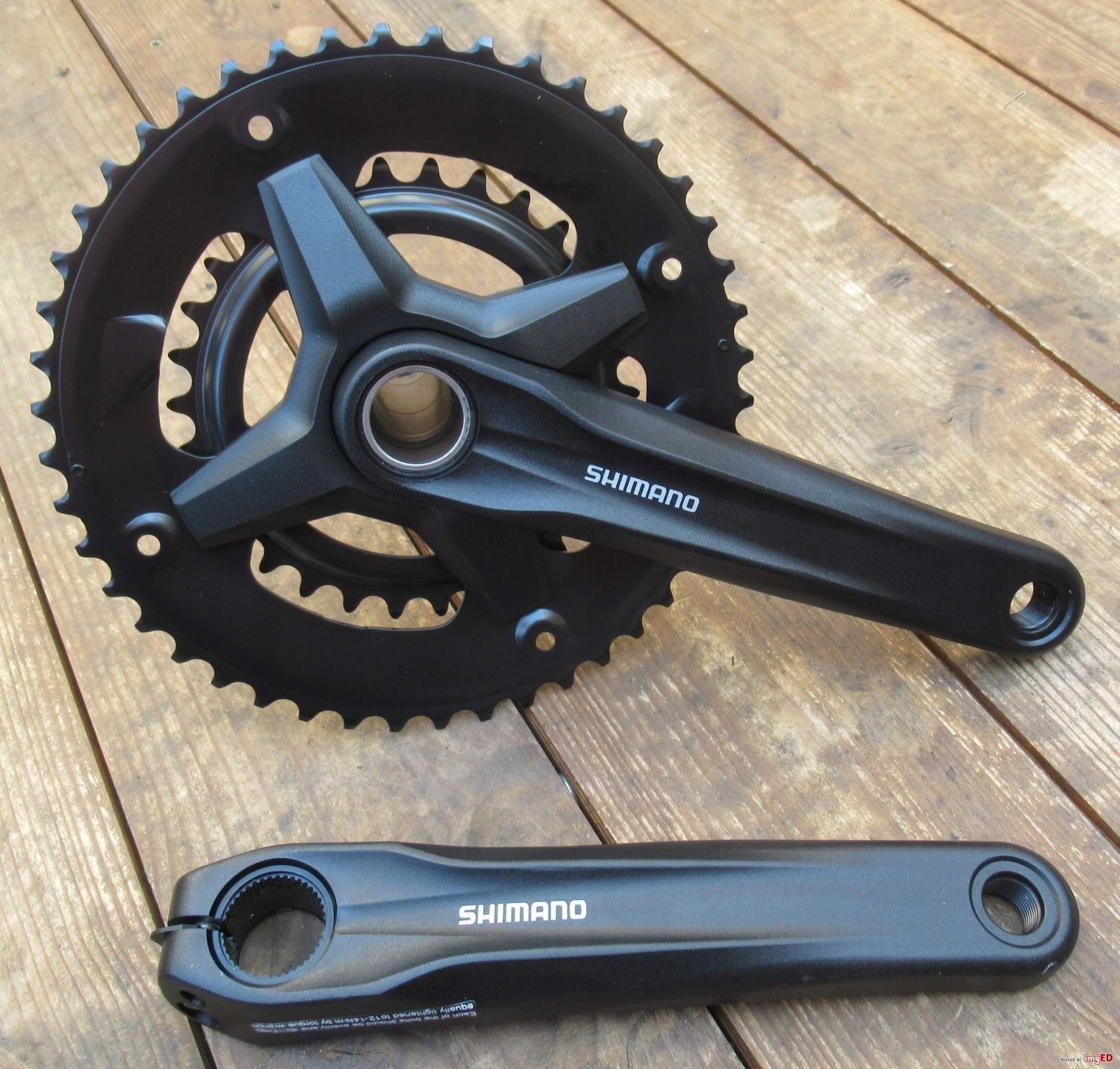

uzurpator Napisano 30 Kwietnia 2020 Napisano 30 Kwietnia 2020 130zł korba, 50zł suport. Przerzutka podejdzie bez problemu. Pchanie się w kwadrat lub octalink to ślepa uliczka. Cytuj
Snigonas Napisano 30 Kwietnia 2020 Napisano 30 Kwietnia 2020 ^ Jakieś zalety Hollowtech? Jeżdżę niby rekreacyjnie, ale po przeróżnym terenie, a łożyska na zewnątrz nie brzmią zachęcająco. Waga aż takiej różnicy mi nie robi. @SoloTM Będę musiał siąść i przemyśleć. W takiej sytuacji pozostaje mi - zostać przy aktualnej przerzutce, dokupić korbę 48/38/28 i do tego pasujący suport - kupić mniejszą korbę, zmienić przerzutkę na pasującą i dobrać pasujący suport - kupić hollowtech i dobrać to pod niego Cytuj
uzurpator Napisano 30 Kwietnia 2020 Napisano 30 Kwietnia 2020 Zalety są takie, że serwis zajmuje 10 minut raz na rok i obskoczysz go imbusem nr5, zamiast idiotycznych ściągaczy, oraz luzujących i obrabiających się śrub. Poza tym jest ciut sztywniej, ale to nieco placebo. W każdym razie - kwadrat ma sens jeżeli inwestujesz w dobry suport i korbę. W innym przypadku hollowtech to jest technologicznie to samo co kwadrat/octalink ( tzn ośka + dwa łożyska ) tylko zrobione lepiej. Koszta są prawie takie same. Cytuj
wkg Napisano 30 Kwietnia 2020 Napisano 30 Kwietnia 2020 Teraz, Snigonas napisał: Jeżdżę niby rekreacyjnie, ale po przeróżnym terenie, a łożyska na zewnątrz nie brzmią zachęcająco. Ojtamojtam ... jak po 10 tkm wymienisz sobie suport za 50 złotych to nie zbiedniejesz. Ta korba - a właściwie ten suport są znacznie sztywniejsze od kwadratu. Teraz, Snigonas napisał: Waga aż takiej różnicy mi nie robi. Akurat waga to od SLX wzwyż - prawdziwe Hollowtech to korba pusta w środku. Teraz, Snigonas napisał: - kupić hollowtech i dobrać to pod niego Tyle, że napędem 2x jeździ sie inaczej niż 3x, będziesz musiał się przyzwyczaić. Nie będzie dużego blatu - częściej też będziesz używał przedniej przerzutki w terenie bo nie będzie też środkowego. No i kupowałbym korbę z wymiennymi blatami. Cytuj
uzurpator Napisano 30 Kwietnia 2020 Napisano 30 Kwietnia 2020 Teraz, wkg napisał: Tyle, że napędem 2x jeździ sie inaczej niż 3x, będziesz musiał się przyzwyczaić. Nie będzie dużego blatu - częściej też będziesz używał przedniej przerzutki w terenie bo nie będzie też środkowego. No i kupowałbym korbę z wymiennymi blatami. Głupoty gadasz. Na 2x, jak dobrze dobierzesz rozmiar blatu, to FD używa się sporadycznie. Po prostu korzysta się z tego jak z 1x z opcją młynka. Wymienne blaty to na kwadrat to już mega się nie opłacają, bo pieniężnie to tyle samo co HTII wychodzi. Teraz, wkg napisał: Ojtamojtam ... jak po 10 tkm wymienisz sobie suport za 50 złotych to nie zbiedniejesz. Ta korba - a właściwie ten suport są znacznie sztywniejsze od kwadratu. Ja tam wymieniam łożyska za 3zł sztuka Cytuj
wkg Napisano 30 Kwietnia 2020 Napisano 30 Kwietnia 2020 Teraz, uzurpator napisał: Głupoty gadasz. Może naucz się najpierw komunikować jak człowiek a potem zabieraj się za publiczne wypowiedzi. Oczywiści możesz mieć swoją opinię. Oczywiście HTII z wymiennymi blatami. Cytuj
SoloTM Napisano 30 Kwietnia 2020 Napisano 30 Kwietnia 2020 https://www.olx.pl/oferta/korba-m-ki-shimano-fc-m171-42-34-24t-CID767-IDE4e9b.html#56ba5a60f7 http://e-bmx.pl/opis/1829426/przerzutka-przod-shimano-altus-fd-m310.html http://e-bmx.pl/opis/562392/os-suportu-na-kwadrat-neco-maszyny.html albo to co uzurpator wyzej napisal ( tylko czy przednia przerzutka poradzi sobie z korba 46/30 to nie wiem, nie do tego została zaprojektowana ) lub najtaniej ( może przesyłka gratis ) https://www.olx.pl/oferta/korba-shimano-fc-m131-48-38-28-i-suport-shimano-bb-un26-123mm-CID767-IDDMG9M.html#f397ff9dce tylko pytanie czy obecny łańcuch jest wystarczająco długi Cytuj
uzurpator Napisano 30 Kwietnia 2020 Napisano 30 Kwietnia 2020 Teraz, wkg napisał: Oczywiście HTII z wymiennymi blatami. Powyżej budżetu. Z suportem ponad dwie stówki a korzyść w sumie żadna, bo zainteresowany wymieni pewno za pięć lat, lub nigdy. Teraz, SoloTM napisał: albo to co uzurpator wyzej napisal ( tylko czy przednia przerzutka poradzi sobie z korba 46/30 to nie wiem, nie do tego została zaprojektowana ) Obskoczy bez problemu, bo obskoczy 48 i 20T różnicy, a dubla się dramatycznie łatwiej ustawia. Cytuj
Snigonas Napisano 30 Kwietnia 2020 Napisano 30 Kwietnia 2020 Gdybym przeszedł na HT to pewnie manetkę na przednią przerzutkę bym musiał zmieniać? Czy stara na trzy biegi da radę? Cytuj
SoloTM Napisano 30 Kwietnia 2020 Napisano 30 Kwietnia 2020 Da radę, trzeba ograniczniki na przerzutce wkręcić tak, żebyś miał 1 klik na manetce. Cytuj
uzurpator Napisano 30 Kwietnia 2020 Napisano 30 Kwietnia 2020 Bez problemu - ustawiając śruby ograniczenia wychyłu w praktyce "usuniesz" jedno kliknięcie z manetki. Cytuj
