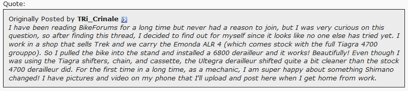

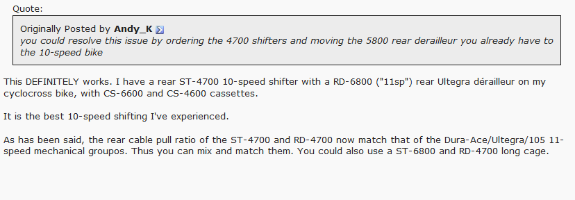

SoloTM Napisano 9 Grudnia 2019 Udostępnij Napisano 9 Grudnia 2019 Tiagra 4700 ( manetki ) jest kompatybilna z 11 rz przerzutkami ? Słyszałem, że nie jest kompatybilna z innymi 10 rz przerzutkami ( to w zasadzie pewne ) ale o 11 rzędowych nie słyszałem. To pewne ? /edit No niby działa : Cytuj Odnośnik do komentarza Udostępnij na innych stronach More sharing options...
abdesign Napisano 9 Grudnia 2019 Udostępnij Napisano 9 Grudnia 2019 Jest na 100% (To 4600 nie była). Nie zgaduje nie czytam w necie, mam rd-6800 i łapę 4700 w trenażerze. Cytuj Odnośnik do komentarza Udostępnij na innych stronach More sharing options...

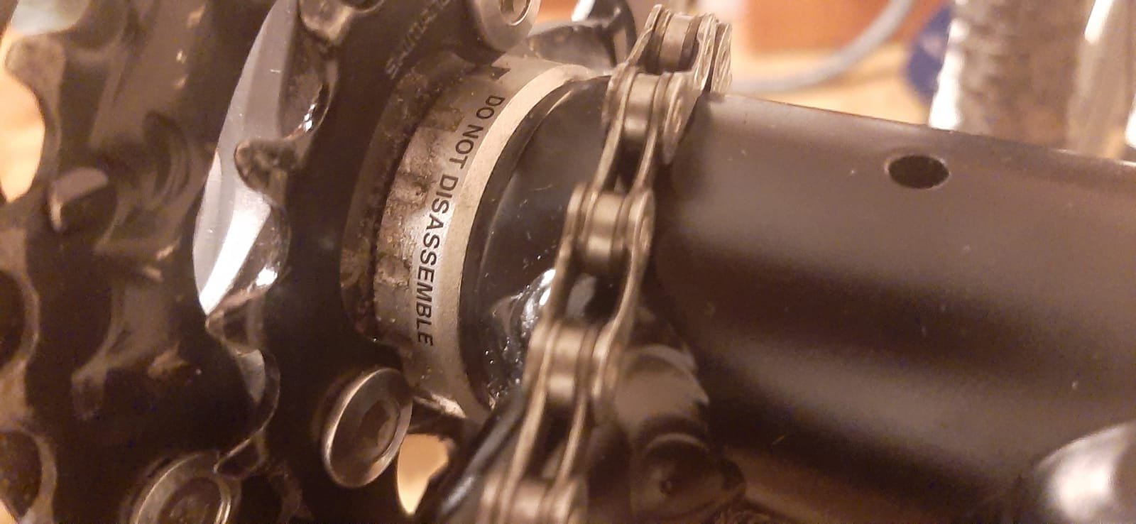

KornFreak Napisano 27 Stycznia 2020 Udostępnij Napisano 27 Stycznia 2020 Czołem ekipa, Planuję zmienić napęd w moim rowerze, z Alivio na NX Eagle. Czytałem, że kaseta Srama pasuje na bembenki Shimano, przy czym w Alivio miałem tylko 9 biegów i nie jestem pewien, czy to faktycznie jest kompatybilne. Nigdy nie miałem Srama, zawsze poruszałem się w granicach Shimano (we wcześniejszym rowerze miałem Deore XT i żałuję trochę, że pozwoliłem sobie rok temu na Alivio), więc porada kogoś bardziej doświadczonego jest na wagę złota Drugie pytanie odnośnie wkładu suportu. Mam aktualnie w ramę Accent Peak 29 (mufa 73 mm) wkręcony wkład Shimano SM-BB52. Czy jest jakakolwiek szansa, że korba Srama będzie pasowała do tego suportu? Pytanie może wydawać się głupie, ale tak jak wspominałem, jest to moja pierwsza styczność ze Sramem i trochę martwi mnie napis na wkładzie suportu - nie demontować. Za ewentualne podpowiedzi serdecznie z góry dziękuję. Cytuj Odnośnik do komentarza Udostępnij na innych stronach More sharing options...
Mod Team bogus Napisano 27 Stycznia 2020 Mod Team Udostępnij Napisano 27 Stycznia 2020 Kaseta NX Eagle będzie pasowała na twój bębenek (Shimano HG). Możesz także zastosować kasety Sunrace o takim zakresie. Suport nie będzie pasował. Są różne średnice osi korby. Nie spotkałem się nigdy, żeby na suporcie był napis nie demontować. Cytuj Odnośnik do komentarza Udostępnij na innych stronach More sharing options...
KornFreak Napisano 27 Stycznia 2020 Udostępnij Napisano 27 Stycznia 2020 Hej Bartosz, Dzięki za odpowiedź, rozwiałeś wszystkie moje wątpliwości. Ogólnie ten napis w moim przypadku jest schowany jak widać na załączonym zdjęciu, gdzieś tam przy u dołu roweru. Nie będę się nim przejmował i zmieniam niebawem napęd! Jeszcze raz dzięki! Cytuj Odnośnik do komentarza Udostępnij na innych stronach More sharing options...
Lawstorant Napisano 27 Stycznia 2020 Udostępnij Napisano 27 Stycznia 2020 Ten napis przestrzega cię przed rozbieraniem suportu a nie przed jego zdejmowaniem. Korby srama i suporty pod nie są gorsze od shimano. Z jednej strony wyrabiają się szybciej bo to badziew. No i shimano ma lepszy system mocowania lewego ramienia. Cytuj Odnośnik do komentarza Udostępnij na innych stronach More sharing options...

KornFreak Napisano 28 Stycznia 2020 Udostępnij Napisano 28 Stycznia 2020 Lawstorant, wszystok jasne. Z założoną korbą wygląda jakby napis odnosił się do samego suportu. Jeśli chodzi o wyższość Shimano nad Sramem - mam nadzieję, że przy tej zmianie napędu nie odczuję negatywnych skutków przejścia na system DUB. Suport, który aktualnie mam w rowerze jest chyba z najniższej półki cenowej, więc spodziewam się, że po zmianie na DUB gorzej nie będzie. W obecnym napędzie korba kręci się świetnie i jest zadowalająco sztywna (jak na tę półkę cenową) - nie mam w tej kwestii zastrzeżeń do Shimano i myślę, że bym został przy tej firmie, gdyby nie to, że w systemach jednoblatowych Sram ma do zaoferowania znacznie więcej. Jeszcze jedno pytanie odnośnie wyboru samego suportu. Czy mam na coś jeszcze patrzeć oprócz szerokości mufy i sposobu montażu (BSA)? Znalazłem taki suport w dobrej cenie i chciałbym się upewnić czy na pewno pasuje do mojej ramy (po przykrych doświadczeniach z niedokładnym pomierzeniem rury podsiodłowej, kiedy to zadowolony kupiłem w niemieckim sklepie internetowym sztycę regulowaną o 0.7mm za małą...). https://allegro.pl/oferta/sram-suport-mtb-dub-bsa-68-73-english-8629509353 Cytuj Odnośnik do komentarza Udostępnij na innych stronach More sharing options...
