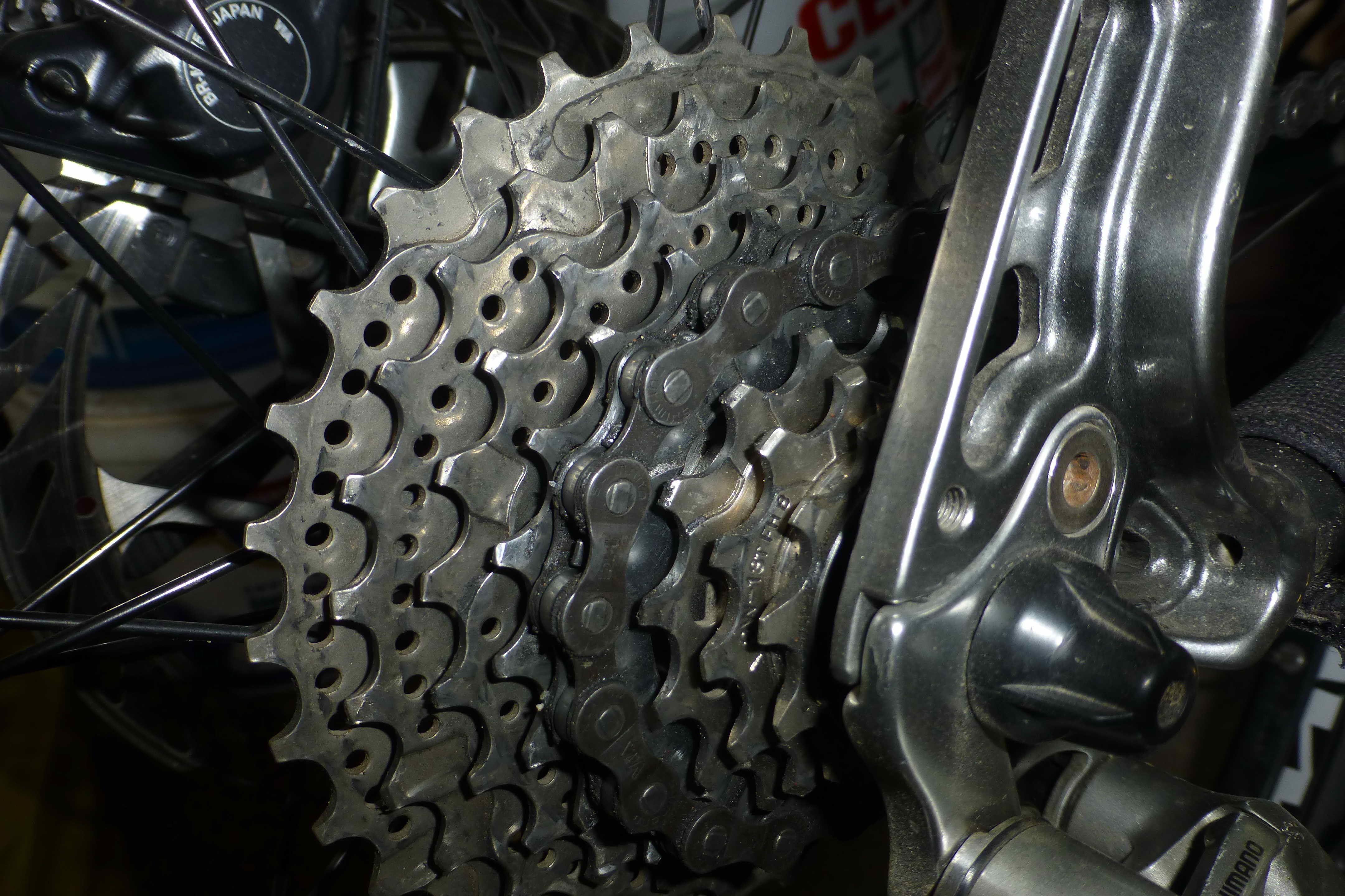

kamar59 Napisano 8 Sierpnia 2019 Udostępnij Napisano 8 Sierpnia 2019 (edytowane) @SoloTM przerzutka tylna jest prosta, luzów też nie powinna mieć. Mierząc długość łańcucha rozciągnięcie, to jest w połowie 0,7 wsuwa się. Co do kasety, może być hg41, może być hg51 + kmc x8.93/99. Bo FSA nie robi tarcz swoich widzę, tylko Shimano, te co podałeś tarcze to rozstaw tych 4 otworów trzeba podpiłować być może, czy o czym innym myślisz? A stan aktualny kasety i korby jest taki, nic nie przeskakuje podczas jazdy. Prędzej czy później to tak wymiana czeka zębatek. To może jeszcze pojeździć na tym łańcuchu jak nie wpada do 1.0. 19 godzin temu, abdesign napisał: Wymieniając graty (kaseta, łańcuch i manetka) w 8s warto jednak rozważyć przejście na 9s. Ten sam pieniądz... Bo korba i przerzutki mogą zostać A ta przerzutka moja Shimano Deore LX M581 obsłuży mi 9s ,raczej nie? Co mi da 9s więcej a 10s wejdzie kaseta na bębenek? Mogę zostać przy 8s. Mam przecież drugi rower na napędzie 2x11 i tam szaleje na nim. Edytowane 8 Sierpnia 2019 przez kamar59 Cytuj Odnośnik do komentarza Udostępnij na innych stronach More sharing options...
KurczakNorris Napisano 8 Sierpnia 2019 Udostępnij Napisano 8 Sierpnia 2019 (edytowane) Teraz, kamar59 napisał: A ta przerzutka moja Shimano Deore LX M581 obsłuży mi 9s ,raczej nie? Obsłuży na pewno i jest dobra, możesz ewentualnie zmienić kółka na Tacx łożyskowane. Ta przerzutka działa z kasetami o zakresie do 11-34t. Standardowy bębenek Shimano obsługuje kasety od 8s do 11s. Nie warto raczej w przypadku tego roweru przechodzić na 10s, bo musisz kupić też przerzutkę tył. Zęby korby są w dobrym stanie, przynajmniej na zdjęciu, więc kup tylko manetkę tył 9s, kasetę 9s jakąś 11-32 albo 11-34, łańcuch 9s, załóż i jedź. I jeszcze pytanie: obecny napęd się zużył, łańcuch przeskakuje podczas kręcenia, że chcesz zmienić? Co to za łańcuch shimano tam masz? Oby nie tragiczny HG-41, bo on szybko się rozciąga i szybko potrafi zjeść często używane koronki kasety i korby. Edytowane 8 Sierpnia 2019 przez KurczakNorris 1 Cytuj Odnośnik do komentarza Udostępnij na innych stronach More sharing options...

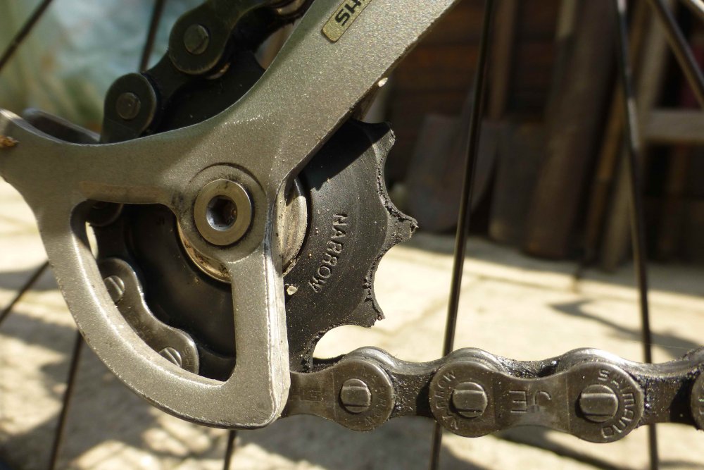

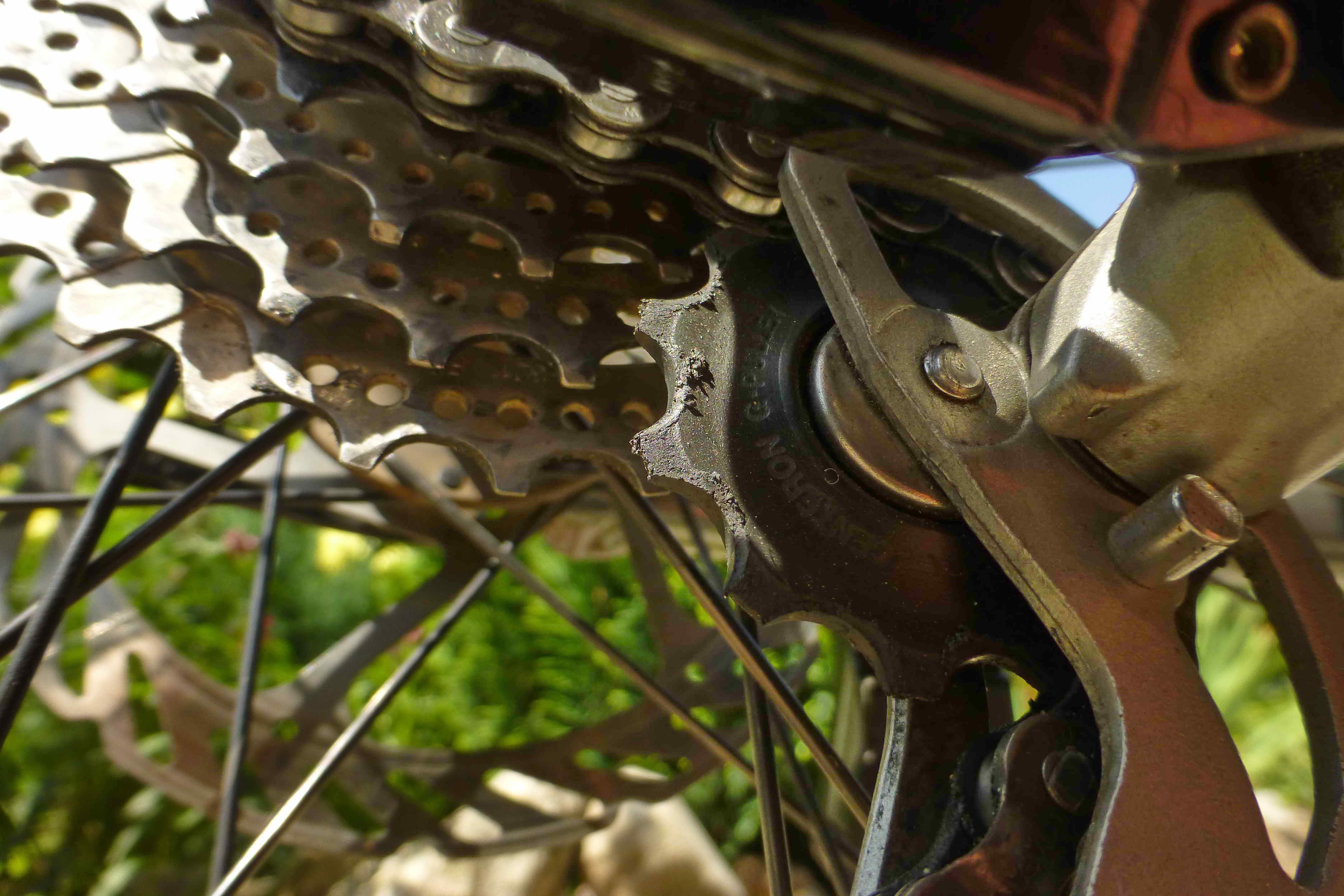

kamar59 Napisano 8 Sierpnia 2019 Udostępnij Napisano 8 Sierpnia 2019 (edytowane) @KurczakNorris Te kółeczka https://www.dadelo.pl/kolka-przerzutki-tacx-t4000-pd8757/ "manetkę tył 9s, kasetę 9s jakąś 11-32 albo 11-34, łańcuch 9s" wyjdzie podobnie w cenie co wymiana w 8s. A stan kółek z przerzutki jest taki. One mają 10 lat i 12 tys przebiegu. Edytowane 8 Sierpnia 2019 przez kamar59 Cytuj Odnośnik do komentarza Udostępnij na innych stronach More sharing options...
KurczakNorris Napisano 8 Sierpnia 2019 Udostępnij Napisano 8 Sierpnia 2019 (edytowane) Kółka takie, tylko z 11-ma zębami. Ta przerzutka oryginalnie ma kółka 11t. Najtaniej w Deca je znajdziesz. Wymieniłbym, przerzutka (mam taką, średni wózek) zyska na precyzji. Słuchaj, czy ten rower ma fabryczną konfigurację? Ona jest całkiem dobra, masz tam niezłe 8s manetki Alivio sl m-410 i hamulce Juicy3. Korba ma koronki niezużyte. Możesz zostać na 8s. Aby rower odżył, wymień: 1. Kasetę, na jakąś 8s 11-32 (na strome podjazdy wystarczy spokojnie z młynkiem 22t) 2. Łańcuch, na jakiś KMC X8 albo KMC X9 3. Wszystkie linki i pancerze przerzutek (przód i tył). Skróć łańcuch do wymaganej długości, wyreguluj przerzutki i będzie git. Edytowane 8 Sierpnia 2019 przez KurczakNorris 1 Cytuj Odnośnik do komentarza Udostępnij na innych stronach More sharing options...
kamar59 Napisano 8 Sierpnia 2019 Udostępnij Napisano 8 Sierpnia 2019 @KurczakNorris W Deca nie są dostępne te kółka 11 zębami. Znajdę taniej gdzie indziej, kwestia poszperania w necie. Wymiana kółek w przerzutce tylnej polepszy zmianę przełożeń? I jaką różnicę robi te 11 czy 10 ząbków w kółeczku podczas jazdy kręcenia? Rower nie jest w 100% fabryczny, hamulce miałem faktycznie JC3 a od 5 lat są Shimano M675 i Manitou R7 PRO a był SR Suntour XCM RL. W sumie też myślę że po mimo 10 lat ten rower jeszcze taki zły nie jest i ma osprzęt spoko. Mogę kupić, nowe kółka do przerzutki tylnej i wymienić linkę, ta kaseta nadaje się do wymiany ze zdjęcia wyżej? Ale jak mam na tą starą kasetę założyć nowy KMC X8 to chyba nie bardzo. 4 godziny temu, KurczakNorris napisał: I jeszcze pytanie: obecny napęd się zużył, łańcuch przeskakuje podczas kręcenia, że chcesz zmienić? Co to za łańcuch shimano tam masz? Oby nie tragiczny HG-41, bo on szybko się rozciąga i szybko potrafi zjeść często używane koronki kasety i korby. Łańcuch nie przeskakuje podczas jazdy, jest Shimano ale o oczko wyżej HG 50, jest wyciągnięty z miarki na 0,7 ale nie do końca wchodzi jeszcze. Cytuj Odnośnik do komentarza Udostępnij na innych stronach More sharing options...
KurczakNorris Napisano 8 Sierpnia 2019 Udostępnij Napisano 8 Sierpnia 2019 Eno, dobre 26" jest dobre. Twoje jest dobre. Na moje oko, jeśli łańcuch nie przeskakuje, zdejm go i wyczyść. Tak samo wyczyść na błysk kółka przerzutki, kasetę i korbę. Załóż łańcuch i dobrze nasmaruj. Rozumiem, że tylna zmieniarka jest prosta i bez dużych luzów, hak w ramie tak samo prosty. Czyli zmień pancerze i linki przrerzutek na nowe. Po regulacji powinna być duża poprawa i ze 2kkm powinieneś na tym zrobić. Jak nie będzie, wtedy myśl o zmianach. Cytuj Odnośnik do komentarza Udostępnij na innych stronach More sharing options...
kamar59 Napisano 8 Sierpnia 2019 Udostępnij Napisano 8 Sierpnia 2019 (edytowane) @KurczakNorris Wszystko zdjęte wyczyszczone. Hak prosty a zmieniarka też ok, a luzy jak sprawdzić? Luzy to są na kółkach a na maszynowych łożyskach będzie sztywniej te ślizgi już się wytarły. To nic na razie nie kupować, na 9s to przechodzić nie będę, ale te kółka bym wymieniał. Najtaniej ale nie piszą nic o 8 tylko że 9 i 10 Shimano pasuje https://www.centrumrowerowe.pl/kolka-przerzutki-tacx-t4050-pd8759/ I w sumie mogę tam już kupić łańcuch, kasetę, linki i pancerze będzie niech sobie leży. Edytowane 8 Sierpnia 2019 przez kamar59 Cytuj Odnośnik do komentarza Udostępnij na innych stronach More sharing options...
KurczakNorris Napisano 8 Sierpnia 2019 Udostępnij Napisano 8 Sierpnia 2019 Kółka sobie zmień na te Tacx. Pancerze i linki przerzutkowe też koniecznie. Luzy: chwyć wózek zmieniarki za dół i poruszaj nim na boki. Nie powinien się za bardzo wychylać. Cytuj Odnośnik do komentarza Udostępnij na innych stronach More sharing options...
kamar59 Napisano 8 Sierpnia 2019 Udostępnij Napisano 8 Sierpnia 2019 @KurczakNorris Luzów nie ma wózek. Linki i pancerze nie są zardzewiałe linka chodzi bez oporów. Przedmucham tam. Może kwestia naciągnięcia linki na przerzutce. Cytuj Odnośnik do komentarza Udostępnij na innych stronach More sharing options...
