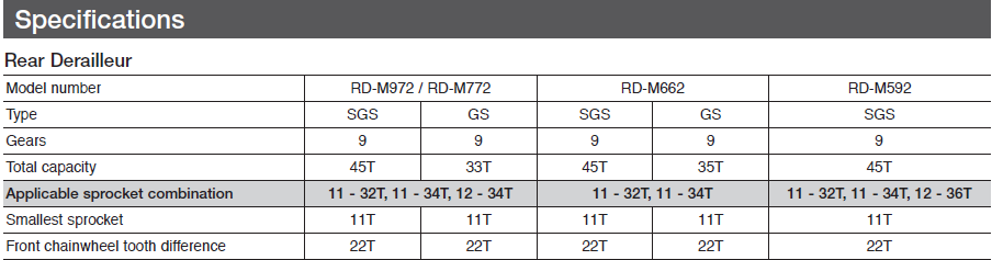

mrutek Napisano 26 Lutego 2019 Udostępnij Napisano 26 Lutego 2019 W dniu 2019-02-20 o 22:52, mrutek napisał: Nowy rower, nowy napęd, jeszcze dowolność wyboru, oczekiwany Shimano 3x10. Zagra? Klamkomanetki Shimano 105 ST-5700/5703 Przerzutka tył Shimano Deore XT RD-M771 SGS 9-sp - czy max. pojemność 45T da radę w nw. zestawie? Kaseta kaseta XT CS-M771 10s 11-36T - czy w kontekście max. poj. przerzutki t. zamienić kasetę na 11-34? Łańcuch CN-HG95 10sp lub KMC X10.93 Przerzutka przód XT FD-T8000 Down Swing DP 3x10 Korba Deore FC-T6010 3x10 48/36/26T Jtek ShiftMate 7 - adapter do przedniej przerzutki W specyfikacji Shimano (załączam) max. koronka dla RD-M772 to 34T, dla RD-M592 to 36T. Dla RD-M771 też chyba jest max. 34T. Czy chcąc mieć kasetę 11-36 powinienem wybrać RD-M592 czy również 771 i 772 będą działać poprawnie? Czy wybór Shadow/Nie-Shadow ma znaczenie przy współpracy ww. przerzutek 9s z klamkomanetkami Shimano 105 10s? Któraś jest bardziej polecana do takiego mixa? Czy szerokość łańcucha 10s nie przeszkadza w poprawnej obsłudze przez przerzutkę 9s? Cytuj Odnośnik do komentarza Udostępnij na innych stronach More sharing options...
SoloTM Napisano 26 Lutego 2019 Udostępnij Napisano 26 Lutego 2019 Nie przeszkadza łańcuch 10 sp przerzutce 9 sp. Bierz nie shadow do 11-34 max bo jest nieczula na krzywy hak, brudne, skręcone pancerze itp. jak shadow. Niby 771 obsluguje max 34 zeby, ale 36 tez obsłuży tylko może to się odbić na precyzji, szybkości dzialania. Lepiej trzymać się zaleceń shimano, tym bardziej, ze to rower na szose a nie do grawitacji. Cytuj Odnośnik do komentarza Udostępnij na innych stronach More sharing options...

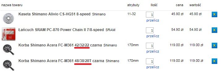

Amedicjus Napisano 27 Lutego 2019 Udostępnij Napisano 27 Lutego 2019 Witam, stoję przed wymianą napędu, wybór padł na Kaseta Alivio CS-HG51 11-32 8rz Łańcuch SRAM PC-870 8rz 114 Korba no właśnie, tutaj mam problem shimano altus FC-M311 / 170 ale ile zębów ? Zestaw pod rower trekkingowy, sakwy, weekendowe wycieczki; szosa, szutry, troszkę lasu. Co polecacie? Cytuj Odnośnik do komentarza Udostępnij na innych stronach More sharing options...
Tatanka Napisano 27 Lutego 2019 Udostępnij Napisano 27 Lutego 2019 Mnie osobiście wystarczył by blat 42/44T , ale nie wiem jak tobie. Na jakim zestawieniu jeździłeś do tej pory ? Cytuj Odnośnik do komentarza Udostępnij na innych stronach More sharing options...
Amedicjus Napisano 27 Lutego 2019 Udostępnij Napisano 27 Lutego 2019 (edytowane) do tej pory jeździłem na 48/38 i 175, aktualny napęd kupiłem raczej bez żadnego analizowania. Teraz chcę skrócić długość do 170 i zastanawiam się nad ilością zebów Edytowane 27 Lutego 2019 przez Amedicjus Cytuj Odnośnik do komentarza Udostępnij na innych stronach More sharing options...
Amedicjus Napisano 27 Lutego 2019 Udostępnij Napisano 27 Lutego 2019 czy zestaw ze zdjęcia będzie w ogóle przy jednej i drugiej korby opcji kompatybilny ze sobą? Cytuj Odnośnik do komentarza Udostępnij na innych stronach More sharing options...
SoloTM Napisano 27 Lutego 2019 Udostępnij Napisano 27 Lutego 2019 Jaki rozmiar kola, jak forma? No i jaką masz przerzutkę przednią. ( wszystkie pytania dotycza wyboru korby ) Cytuj Odnośnik do komentarza Udostępnij na innych stronach More sharing options...
Tatanka Napisano 27 Lutego 2019 Udostępnij Napisano 27 Lutego 2019 Wszystko będzie kompatybilne ze sobą , ewentualnie obecna przednia przerzutka może nie przypasować do korby. Masz obecnie blat 48 T , ale z jaką najmniejszą koronką na kasecie zdarza Ci sie jeździć ? Bo jesli bywało 48 na korbie i 11 na kasecie , to tak zostaw. Cytuj Odnośnik do komentarza Udostępnij na innych stronach More sharing options...
Amedicjus Napisano 28 Lutego 2019 Udostępnij Napisano 28 Lutego 2019 17 godzin temu, SoloTM napisał: Jaki rozmiar kola, jak forma? No i jaką masz przerzutkę przednią. ( wszystkie pytania dotycza wyboru korby ) przerzutka przednia : shimano C101 przerzutka tył : shimano alivo koła: 28 Cytuj Odnośnik do komentarza Udostępnij na innych stronach More sharing options...
SoloTM Napisano 28 Lutego 2019 Udostępnij Napisano 28 Lutego 2019 (edytowane) Nie mogę znaleźć specyfikacji do fd-c101, widzę tylko do fd-c101-e ( przerzutka montowana do suportu ) i ta fd-c101-e współpracuje tylko z korbami 42-34-24. Jeśli miałeś korbę 48/38/28 to takiej się trzymaj bo nie mam pewności czy obsluży 42/32/22 - chyba tak, ale nie jestem pewien. https://si.shimano.com/pdfs/si/SI-F910B-000-00-FRA.pdf https://si.shimano.com/pdfs/si/SI-6B20A-000-00-FRA.pdf Widzę natomiast, że fd-c101 ma jakby oznaczenie 102 ( dla wersji na obejmę ), a więc jest przystosowana do korb 48/38/28 Edytowane 28 Lutego 2019 przez SoloTM Cytuj Odnośnik do komentarza Udostępnij na innych stronach More sharing options...
