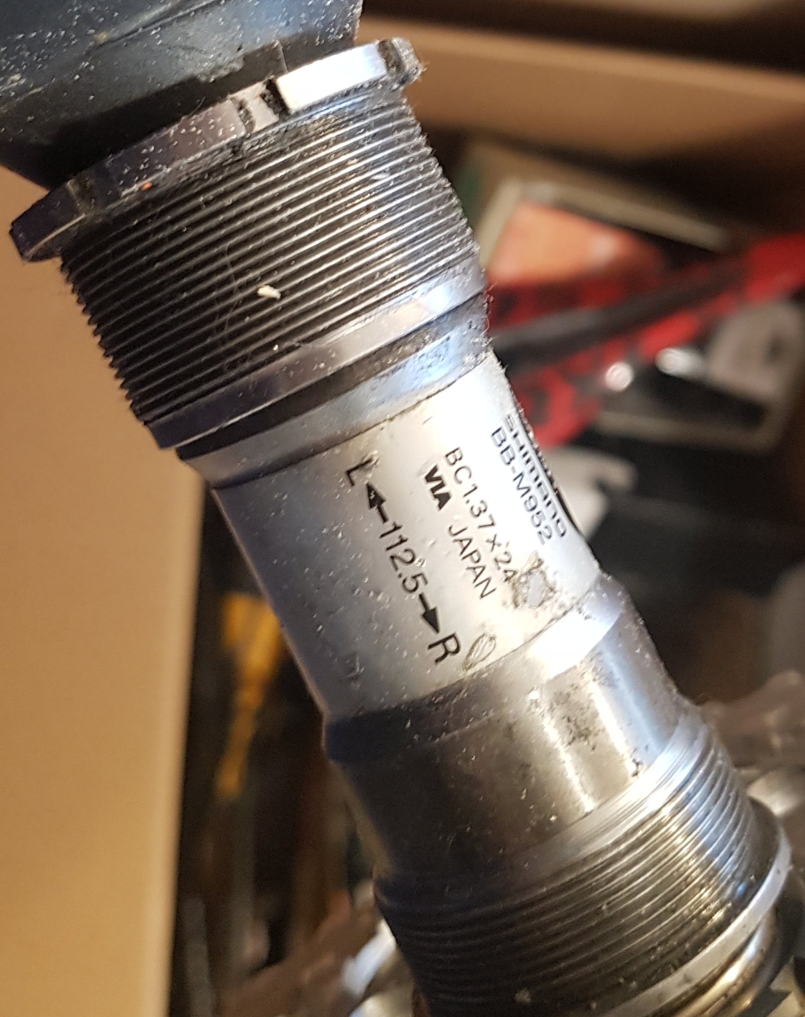

abdesign Napisano 16 Grudnia 2018 Udostępnij Napisano 16 Grudnia 2018 Krótkie pytanie: które korby szosowe będą pasowały do tego suportu? Wszystkie octalinki od 105 w górę czy są jakieś wyjątki? Cytuj Odnośnik do komentarza Udostępnij na innych stronach More sharing options...
Tatanka Napisano 16 Grudnia 2018 Udostępnij Napisano 16 Grudnia 2018 To stary model octalink w wersji v1, a obecnie są v2. Jeśli znajdziesz korbę która potrzebuje wersji v1 , oraz dodatkowo suport w tej długości to będzie pasowała. Życzę powodzenia. Cytuj Odnośnik do komentarza Udostępnij na innych stronach More sharing options...
abdesign Napisano 16 Grudnia 2018 Udostępnij Napisano 16 Grudnia 2018 Z tego co pamiętam to Shimano niemal na raz wprowadziło oba standardy - V1 dla xtr'a, dura-ace, ultegry, rok później doszedł v1 w 105, a tańsze grupy dostały V2 i ten standard trwa w jakiś altusach do dziś. Suport ten ze zdjęcia jest mój - zdrowy. Ramion korb ultegry czy 105 na octalink jest trochę na allegro. Po prostu nie jestem pewien czy były tez modele na V2 i czy ta konkretna długość (chyba dla szosy były tylko dwie) podejdzie do każdych ramion. Cytuj Odnośnik do komentarza Udostępnij na innych stronach More sharing options...
SoloTM Napisano 16 Grudnia 2018 Udostępnij Napisano 16 Grudnia 2018 Octalinki v2 z tego co wiem weszły ładnych kilka lat po v1, co do długości osi v1 do korb szosowych to róznie korby mogły mieć ( trzeba sprawdzić każdy model jakiej długości suport shimano przwidywało ) najczęściej dla dwurzędowych 109,5 mm a dla trzyrzędowych 118,5 mm. Cytuj Odnośnik do komentarza Udostępnij na innych stronach More sharing options...
Tatanka Napisano 16 Grudnia 2018 Udostępnij Napisano 16 Grudnia 2018 10 minut temu, abdesign napisał: Ramion korb ultegry czy 105 na octalink jest trochę na allegro Zgadza się , nawet to ,że pod V1. Ale dopasowanie pod długość suportu którą masz może być trudne. Cytuj Odnośnik do komentarza Udostępnij na innych stronach More sharing options...
SoloTM Napisano 16 Grudnia 2018 Udostępnij Napisano 16 Grudnia 2018 Jeśli będzie korba 2 rzędowa i suport 112,5 to linia łańcucha będzie większa o 1,5 mm. Jeśli przednia przerzutka to obsłuży ( max wychylenie ) ale pewnie tak, to pozostaje kwestia ocierania łańcucha o wózek przerzutki przedniej przy skrajnych położeniach. ( 1,5 mm to nie duzo, ale jednak ) Natomiast z manetką z półbiegami chyba powinno być ok. ( ale zgaduję, mogę się mylić ) Cytuj Odnośnik do komentarza Udostępnij na innych stronach More sharing options...
abdesign Napisano 17 Grudnia 2018 Udostępnij Napisano 17 Grudnia 2018 Dziękuję Panowie, daruję sobie chyba w razie ten pomysł. Będę polował na jakąś tiagrę czy sorę z ośką. Niestety pech (albo i nie pech) chciał że mam wolne korby tiagrę i ultegre ale 175ki po sobie a potrzebuję krótkich 170. Cytuj Odnośnik do komentarza Udostępnij na innych stronach More sharing options...
