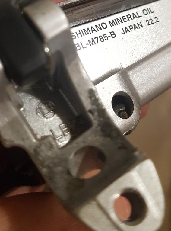

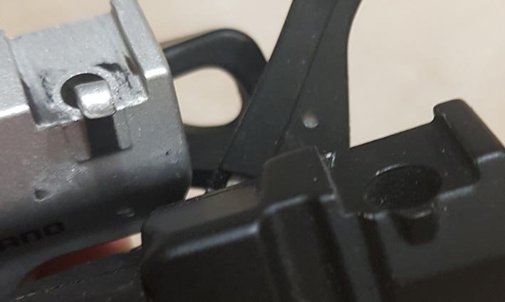

abdesign Napisano 27 Sierpnia 2018 Napisano 27 Sierpnia 2018 Było czarne ma być srebrne. Wystarczy spiłować wypustkę? (Klamki m785 , były manetki m610 maja być m780) Cytuj

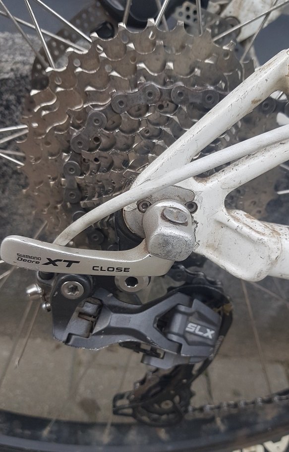

abdesign Napisano 25 Września 2018 Napisano 25 Września 2018 (edytowane) A tak w ramach ciekawostki druciarsko przyrodniczej... teraz jest shadow 9s... (m662) z kasetą HG62 10s 11-34... z taką jak trzeba manetką. Pytanie jaką kasetę 10s (największa koronka) łyknie ta zmieniarka - pojemność nieistotna, bo to długi i wózek i 1x Myślicie że dałoby radę z sunrace'em ms3 - 11-40? Edytowane 25 Września 2018 przez abdesign Cytuj
phoe Napisano 25 Września 2018 Napisano 25 Września 2018 Oddal wózek maksymalnie, wrzuć na największą(podaj ile ma zębów) koronkę i zrób zdjęcie chociaż ile jest miejsca wolnego. 2-ga sprawa, od połowy kasety w dół, będzie mega topornie zmiana biegów wyglądała(głównie zrzucanie), bo kształt wózka nie jest przystosowany do takiej kasety. Cytuj
dovectra Napisano 25 Września 2018 Napisano 25 Września 2018 Godzinę temu, abdesign napisał: A tak w ramach ciekawostki druciarsko przyrodniczej... Masz zacisk na "lewą stronę." Cytuj
SoloTM Napisano 25 Września 2018 Napisano 25 Września 2018 Z ciekawości - jaką masz manetkę, że Ci to działa ? Cytuj
woojj Napisano 25 Września 2018 Napisano 25 Września 2018 Nie jestem pewien czy było, ale manetka 11s z serii 7000 shimano działa idealnie n z przerzutką dynasys 10 i kasetą 10. Jakoś takie ostatnio próby robiłem. Cytuj
abdesign Napisano 25 Września 2018 Napisano 25 Września 2018 @woojj - to jest przerzutka 9s z kasetą 10s... manetka to sl-4600 Cytuj
