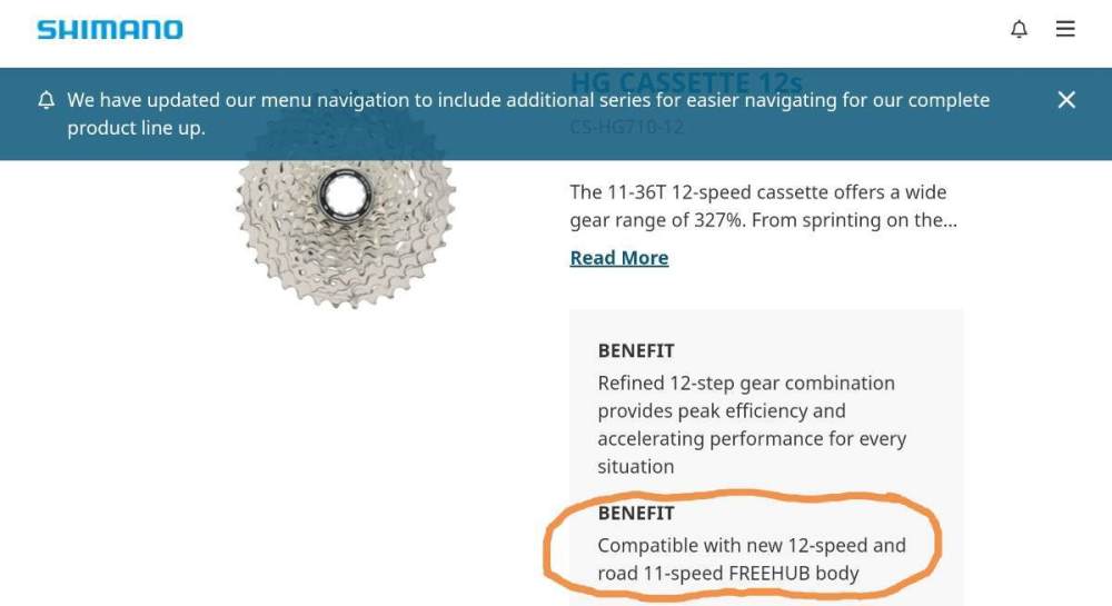

Napisano (edytowane)
Przy kasecie 11-36 pisze też że pasuje pod bębenek 11speed road. No widzisz przy kasecie 11-34 również jest taka info. Czyli dla obu wystarczy stary bębenek 11speed road HG L 11 speed road. Przepraszam za moje niedopatrzenie.
Edytowane przez leejoonidas
