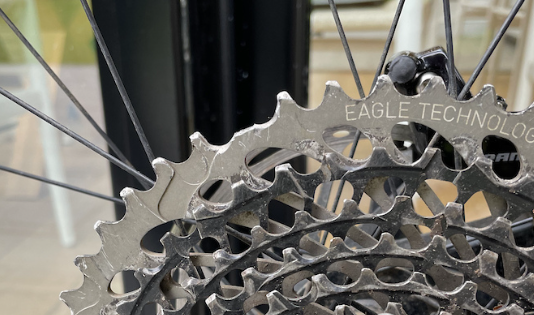

DyktaTusek Napisano wczoraj o 09:13 Napisano wczoraj o 09:13 (edytowane) Dziękuję. Jednak wybór tej kasety SRA(M)czka idzie w piach, bo te przeskoki w tej XG 10-52 są absurdalne i dodatkowo jak dla mnie jest spore ryzyko urwania alu ząbka na 52ce, idiotyzm. Się podnieciłem tym jednym ząbkiem więcej jak głupi ;-). XT ma stopniowanie z głową, widzę waży tyle samo co GX a kosztuje sporo mniej. Kto w ogółe kupuje tego GXa tak luzem. Edytowane wczoraj o 09:14 przez DyktaTusek Cytuj
chudzinki Napisano wczoraj o 09:17 Napisano wczoraj o 09:17 Cytat i dodatkowo jak dla mnie jest spore ryzyko urwania alu ząbka na 52ce Z czystej ciekawości - dlaczego? Cytuj

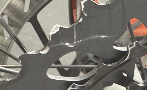

DyktaTusek Napisano 21 godzin temu Napisano 21 godzin temu Jak to dlaczego? Dziwne pytanie. Wynika to z bardzo dużej różnicy między zębatkami 52 a tą niżaszą. To chyba z kolei wynikało z pogoni na siłę SRAMa za Shimano jak ci wrzucili kasety 10-51. Myślę że zamiast przekonstruować całą kasetę jeśli chodzi o stopniowanie, te matoły wrzuciły po prostu 52 zamiast 50. W tych XS T-Type widzę to poprawili, i nad nią się zastanawiałem, ale tu już wiem, trzeba łańcuch/przerzutka/kaseta za chore pieniądze kupować, no bo to elektronika panie pitupitu , której za darmo nawet bym nie chciał. A co do ząbków to ja już w GX 10-50 urwałem tak 2 zmieniając pod obciążeniem, i to nie na pałę gniotąc o kilka tylko o jeden bieg. Shimano ma to widzę o wiele lpiej ogarnięte jak się zerknie na stopniowanie, a uwzględniając taką samą wagę i niższą cenę za XT nie mam już więcej pytań, niech się SRAM idzie srać 😄 . Cytuj
chudzinki Napisano 21 godzin temu Napisano 21 godzin temu Dlaczego uważasz moje pytanie za dziwne...? 🤔 Shimano np. produkuje popularne kasety gdzie jest 9 ząbków różnicy i nie słyszałem żeby regularnie je ktoś urywał. Nie chce mi się wierzyć żeby 1 ząbek miał takie wielkie znaczenie. Chyba, że się mylę? Cytuj
wr81 Napisano 20 godzin temu Napisano 20 godzin temu 4 godziny temu, chudzinki napisał: Z czystej ciekawości - dlaczego? Szajbajk tako rzecze (4:00) Cytuj
chudzinki Napisano 20 godzin temu Napisano 20 godzin temu @wr81, czasami oglądam jego filmiki, ale często biorę je z przymrużeniem oka 🙂. Czy ktoś oprócz niego słyszał o regularnym wyrywaniu tych zębów? Wiadomo, że jak człowiek się postara i na pełnej pi... będzie zmieniał biegi to wszystko rozwali... Cytuj
wr81 Napisano 20 godzin temu Napisano 20 godzin temu Też czasem oglądam i biorę z przymrużeniem oka Ten oglądałem ostatni i właśnie mi ta kwestia kaset 50-52 zapadła w pamięci (oprócz niechęci do napędów Transmission). Cytuj
DyktaTusek Napisano 45 minut temu Napisano 45 minut temu (edytowane) Kolegi z linkowanego filmu nie znam, ale skoro i on o tym wspomniał to na pewno wziął te doświadczenia 'z zupy', a ja w kasecie 10-50 wyrwałem 2 ząbki w analogu (szkoda że nie pofociłem zanim poszła w żółty worek) dlatego, że nie umiem jeździć i zmieniać biegów. Zapewne tak samo jak rowerzyści co po forach podają podobne przykłady. I to choć jak widzę chyba w kasetach 10-50, a co dopiero w tych idiotycznie zrobionych kasetach 10-52, gdzie tylko zwiększyli największą koronkę do 52 i dźwignia na ząbek jest o wiele większa. Zaraz ktoś powie, że kolesie zahaczają kasetą akurat tam przy szprychach o kamienie, no albo to fejkowe zdjęcia AI 😅 Edytowane 43 minuty temu przez DyktaTusek Cytuj
chudzinki Napisano 26 minut temu Napisano 26 minut temu No dobra, ale kaseta 10-50 jest bodajże cała stalowa i różnica to 8 ząbków, więc skoro taką ktoś może połamać to dlaczego nie udałoby się to z 10-52... Wspomniałeś o analogu - no to chyba logiczne. Są zawodnicy, którzy zrywają łańcuchy albo ciągle krzywią koła. Z mojej strony koniec OT 🙂. Cytuj
DyktaTusek Napisano 9 minut temu Napisano 9 minut temu (edytowane) "Bodajże" jest tu słowem kluczem, bo widzę o tym nie wiesz. Kasety SRAM Eagle w technologii Powerdome czyli te od GX'a w górę, przynajmniej te o które ja pytałem, więc nie T-Type, są właśnie zamykane od strony szprych największą zębatką z alu. Twarde alu odporne na ścieranie, ale poprzez to kruche. I co tu mają do rzeczy jacyś zawodnicy, to są doświadzcenia moje czy innych zwykłych kowalskich. I tak, właśnie o tym pisałem, że skoro w tej 10-50 ząbki się urywają, to co dopiero w tej 10-52, przy tak dużym przeskoku. Dlatego ze SRAMem dałem sobie już spokój, nie ma to żadnego sensu uwzględniając dodatkowo ceny "z zupy". Tearaz koniec OT 😁 Edytowane 5 minut temu przez DyktaTusek Cytuj
