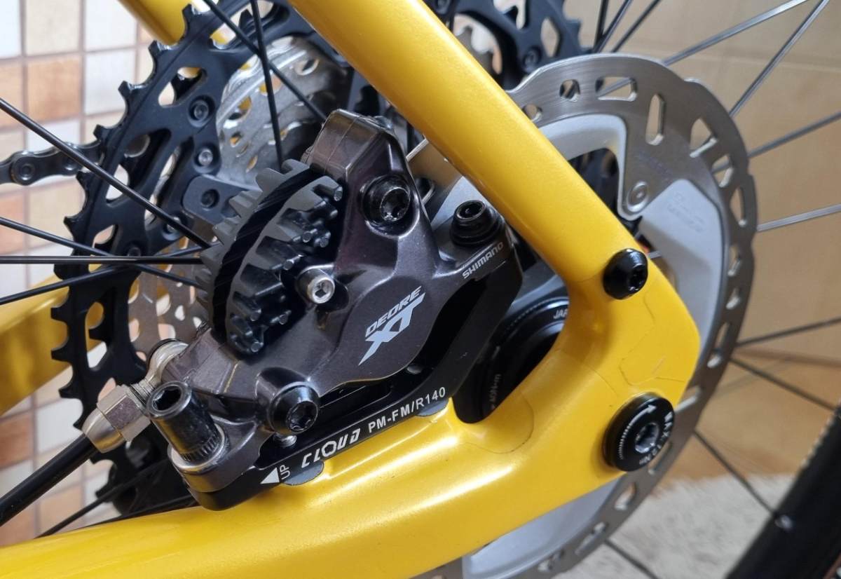

Mentos Napisano 26 Lutego Udostępnij Napisano 26 Lutego Rozumiem jakiś gravel i rama ma mocowania typu flat mount, a jak tak to lepiej zobacz najpierw, raz - czy na tyle z koniecznym adapterem się zmieści ten zacisk jak masz we wnętrzu widełek ulokowane mocowanie, a dwa - czy nie masz krótkiego podejścia wychodzącego z ramy dedykowanego pod zacisk typu flat mount gdzie przewód idzie po wewnętrznej a nie zewnętrznej stronie, bo te zacsiski mają po zewnętrznej i może być problem tak powyginać przewód, moim zdaniem lepsze będą BR-M8100. Przerabiałem sprawę. Cytuj Odnośnik do komentarza Udostępnij na innych stronach More sharing options...
no1 Napisano 27 Lutego Udostępnij Napisano 27 Lutego (edytowane) Mam ramę z mocowaniami Post Mount. Nie ma zacisków GRX pod takie mocowanie. Adaptery są, ale wtedy musiałbym dać większą tarczę(Adapter FM>PM +20mm tarczy), a pchanie 180mm tarcze do gravela to przesada. Oczywiście nie chce zmieniać ramy. Tu przykład jak starszy GRX działa z zaciskami XT: EDIT: Faktycznie BR-M8100 wyglądają lepiej. Edytowane 27 Lutego przez no1 Cytuj Odnośnik do komentarza Udostępnij na innych stronach More sharing options...
Mentos Napisano 27 Lutego Udostępnij Napisano 27 Lutego No to w takim układzie jak powyżej pokazane na filmiku to nie będzie problem, w takim jak poniżej byłby. 1 Cytuj Odnośnik do komentarza Udostępnij na innych stronach More sharing options...

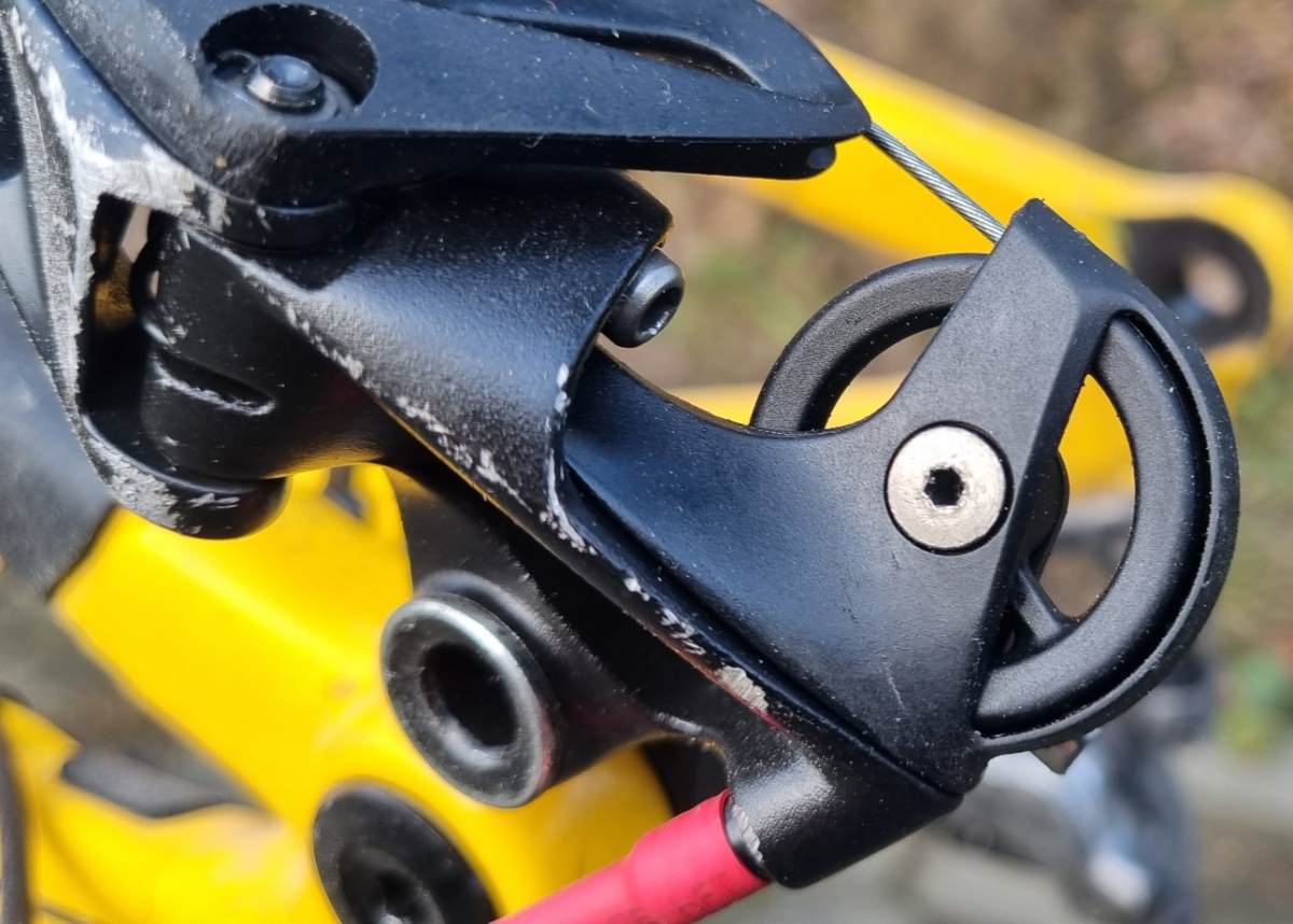

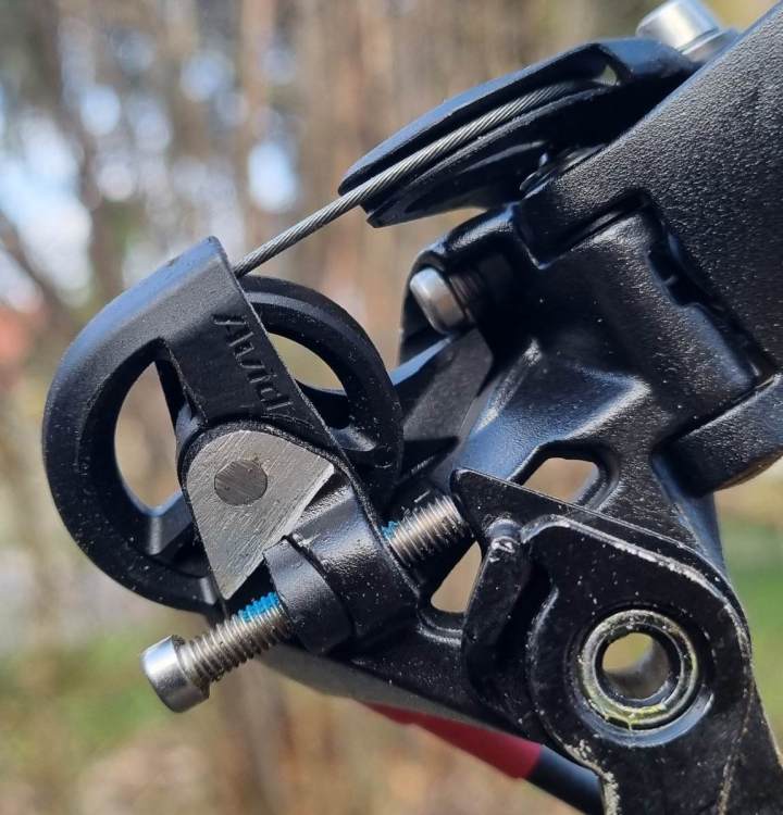

Mentos Napisano 13 Marca Udostępnij Napisano 13 Marca (edytowane) Wprawdzie nie dotyczy to kompatybilności ale ten temat 'się czyta' więc zapytam tutaj. Czy ktoś odkręcał kółeczko Avida z przerzutki GX Eagle? Mnie się to zapiekło i chyba obrobiło/kręci się w kółko, w sensie śruba w gwincie. Przerzutka już i tak idzie do wymiany i się zastanawiam czy w nowej nie odkręcić od razu by potem nie było problema. THX Edytowane 13 Marca przez Mentos Cytuj Odnośnik do komentarza Udostępnij na innych stronach More sharing options...
TheJW Napisano 13 Marca Udostępnij Napisano 13 Marca (edytowane) Tak, normalnie się to demontuje np. do czyszczenia. Tylko potrzebujesz do tego dwóch imbusów po obydwu stronach, inaczej nie odkręcisz i nie dokręcisz. Tu masz to dobrze pokazane (6:55): Edytowane 13 Marca przez TheJW Cytuj Odnośnik do komentarza Udostępnij na innych stronach More sharing options...
Mentos Napisano 14 Marca Udostępnij Napisano 14 Marca (edytowane) A widzisz, skleroza nie boli. Dzięki. Już wiem co było. Nie mogłem kiedyś tego Avida rozkręcić, wszystko się w kółko kręciło i spiłowałem tą większą śrubę razem z kawałkiem mięcha przerzutki licząc że jakoś to zdemontuję i skręcę inną + nakrętka. Ale i tak nie puściło bo z drugiej strony się kręciła w kółko, więc już zostawiłem aż do śmierci zmieniarki która właśnie nadeszła. Widzę z filmiku że to nieco inaczej teraz wygląda bo śruba inna. Widać połapali się ze coś projekt spitolili we wcześniejszych wersjach tej zmieniarki gdzie ta śruba czarna wyglądałą inaczej/mniejsze gniazdo na jakiś mini imbus którym nic się przytrzymać nie dało jak 'pospiekało' się to razem. Ale w sumie jak widzę na filmiku tam nie ma żadnego łożyska i jak przepsikane/przedmuchane się teraz kręci luźno to może jeszcze pociągnie. Edytowane 14 Marca przez Mentos Cytuj Odnośnik do komentarza Udostępnij na innych stronach More sharing options...

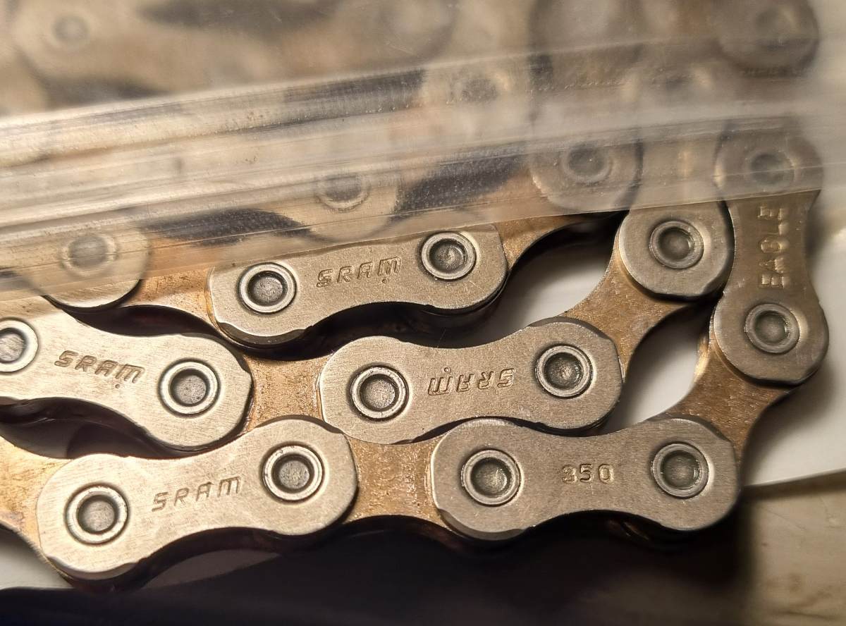

Mentos Napisano 18 Marca Udostępnij Napisano 18 Marca (edytowane) Znalazłem w swoich przepastnych zapasach, pewnie tych 'Davidowych', jakiś łańcuch SIURAM'a Eagle, obity tylko kodem 350 - wiecie z jakiej grupy to będzie łańcuch? NX/SX cz GX? Edytowane 18 Marca przez Mentos Cytuj Odnośnik do komentarza Udostępnij na innych stronach More sharing options...
TheJW Napisano 18 Marca Udostępnij Napisano 18 Marca @Mentos jakbyś potrzebował części zamiennych do tej przerzutki, to mam wszystkie, niektóre x2. Z demontażu GX i X01. Chciałem zrobić jedną z dwóch, ale nie pykło. Cytuj Odnośnik do komentarza Udostępnij na innych stronach More sharing options...
Chleje24na7 Napisano 18 Marca Udostępnij Napisano 18 Marca 9 minut temu, Mentos napisał: Znalazłem w swoich przepastnych zapasach, pewnie tych 'Davidowych', jakiś łańcuch SIURAM'a Eagle, obity tylko kodem 350 - wiecie z jakiej grupy to będzie łańcuch? NX/SX cz GX? Na moje oko to NX. GX jest czarno/srebrny. SX chyba używa tego samego łancucha co NX Cytuj Odnośnik do komentarza Udostępnij na innych stronach More sharing options...
