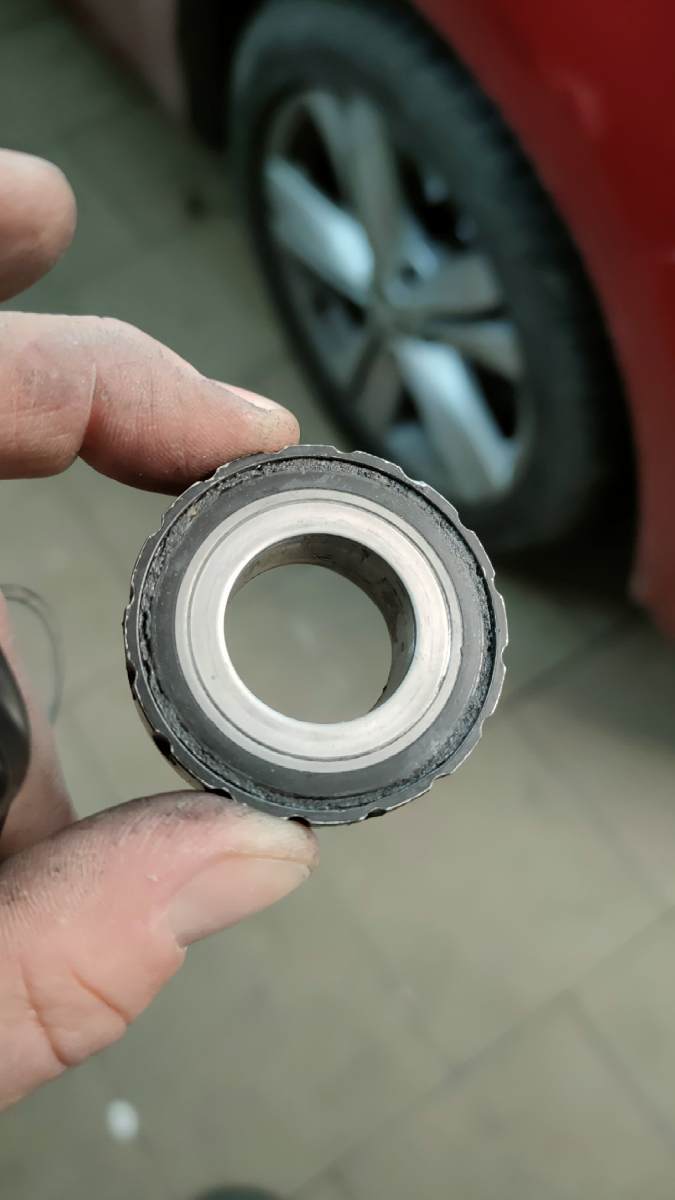

Roballinho Napisano 20 Listopada 2023 Udostępnij Napisano 20 Listopada 2023 Czy lewa miska w suporcie GXP powinna mieć tu jakieś uszczelnienie? Cytuj Odnośnik do komentarza Udostępnij na innych stronach More sharing options...
leejoonidas Napisano 20 Listopada 2023 Udostępnij Napisano 20 Listopada 2023 Cytuj Odnośnik do komentarza Udostępnij na innych stronach More sharing options...
