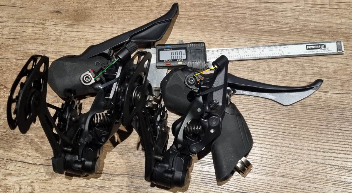

Mentos Napisano 13 Października 2023 Udostępnij Napisano 13 Października 2023 (edytowane) Kiedyś nad tym się tu teoretycznie zastanawioałem a teraz mam w ręce obie przerzutki, więc może moje spostrzeżenia się komuś przydadzą, no albo ktoś je zaneguje 😉 Dwie przerzutki 12 biegowe jak poniżej, lewa GRX SGS, prawa Deore. Pomierzyłem wszystkie odległości w pantografie, długość ramienia pod opór pancerza, i wszystkie te odległości wyglądająsą wg mnie na takie same. Jedna rzecz je różni, i chyba tu jest uwzględniany inny ciąg manetek GRX vs te MTB. Moim zdaniem to punkt mocowania linki na ramieniu ciągnącym co zmienia przełożenie. Linka idzie od oporu do tego ramieniania jak zielona linia w GRX, i żółta w Deore. W Deore jest zawrotka o 180st, a w GRX idzie prosto na przestrzał – tak są kanały na linkę zrobione pod podkładką. Wg mnie wystarczy cienki pilniczek i w tej Deore na pomarańczowo zaznaczony kanał zrobić i można ją używać (i pewnie inne MTB) zamiast przerzutki GRX. Będę to próbował jak w końcu mi rama gravelowa dojdzie i wszystko będę składał. I można też w drugą stronę, czyli GRX w MTB używać, robiąc na czerwono zaznaczony kanał. Swoją drogą trochę nie rozumiem S. Można było przecież zrobić w tych zmieniarkach MTB uniwersalne ramie z kanałami po obu stronach, oznaczyć to jakoś GRX/MTB, i można by je używać i w gravelu i w MTB zamiennie. Ewentualnie zmienić ciąg klamkomanetek GRX na taki jak w MTB i używać obecne zmieniarki MTB bez ich zmian. Przecież S nie straciłoby na tym gdyby do graveli sprzedawało przerzutki MTB. Dziwne to. p.s. wózek w Deore cały stalowy + kółeczka bez łożysk/uszczelnień, GRX wózek cały alu i kółka na łożyskach/uszczelnione, wagowo cała GRX 288g czyli lżej o 68g od Deore, ale +4g względem XT SGS, pewnie ze względu na baryłkę 😉. Cenowo XT są tańsze, ale nie jest to powalająca różnica. Edytowane 13 Października 2023 przez Mentos Cytuj Odnośnik do komentarza Udostępnij na innych stronach More sharing options...
