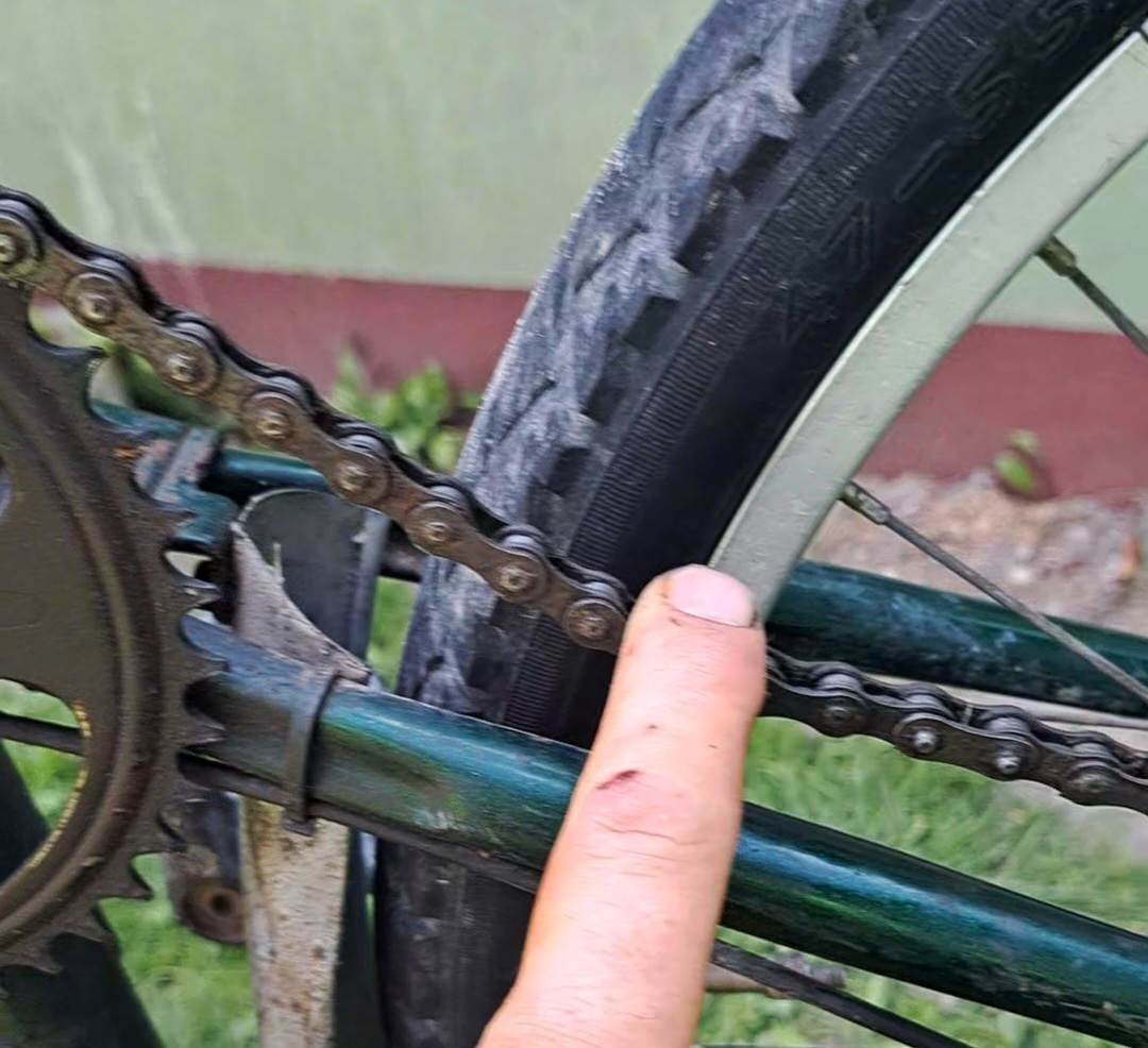

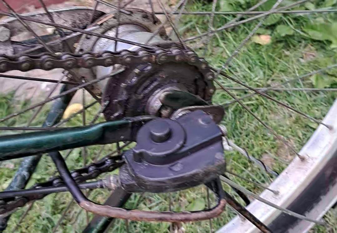

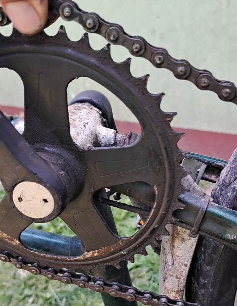

Marcin2023 Napisano 4 Sierpnia 2023 Udostępnij Napisano 4 Sierpnia 2023 (edytowane) Chciałem zapytać i prosić o pomoc jaki łańcuch kupić do tego napędu. Jest strasznie luźny, koło jest przesunięte do samego tyłu. Zębatka z przodu ma 44 zęby, a z tyłu 19 zębów łańcuch ma 108 ogniw. Jaki by tu łańcuch pasował? Edytowane 4 Sierpnia 2023 przez bogus Pisownia Cytuj Odnośnik do komentarza Udostępnij na innych stronach More sharing options...
remover Napisano 4 Sierpnia 2023 Udostępnij Napisano 4 Sierpnia 2023 Potrzebujesz łańcucha 1 rzędowego - Shimano Nexus, Sram PC-1, KMC Z1. Jezeli będziesz robił wymianę sam, to jest potrzebny rozkuwacz do łańcucha do demontażu starego i skrócenia nowego. Cytuj Odnośnik do komentarza Udostępnij na innych stronach More sharing options...
