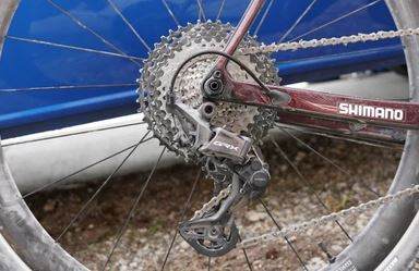

Mentos Napisano 7 Lipca 2023 Udostępnij Napisano 7 Lipca 2023 Gdzieś ktoś wspomniał, że nowy 12 rzędowy GRX będzie miał uciąg linki jak grupy górskie = będzie można stosować górskie mechy i kasety. Ktoś coś wie, umiałby potwierdzić? Cytuj Odnośnik do komentarza Udostępnij na innych stronach More sharing options...
uzurpator Napisano 7 Lipca 2023 Udostępnij Napisano 7 Lipca 2023 Ze zdjęć i filmów które wyszły na Unbound, to geometria pantografu i wózka jest rzeczywiście taka jak w grupach górskich, ale mechanizm nożycowy w tylnej części jest krótszy niż w góralskich przerzutkach, więc pewno będzie to taka hybryda na szosowe łapy i górskie kasety. Czyli dokładnie tak jak GRX 11. 1 Cytuj Odnośnik do komentarza Udostępnij na innych stronach More sharing options...
