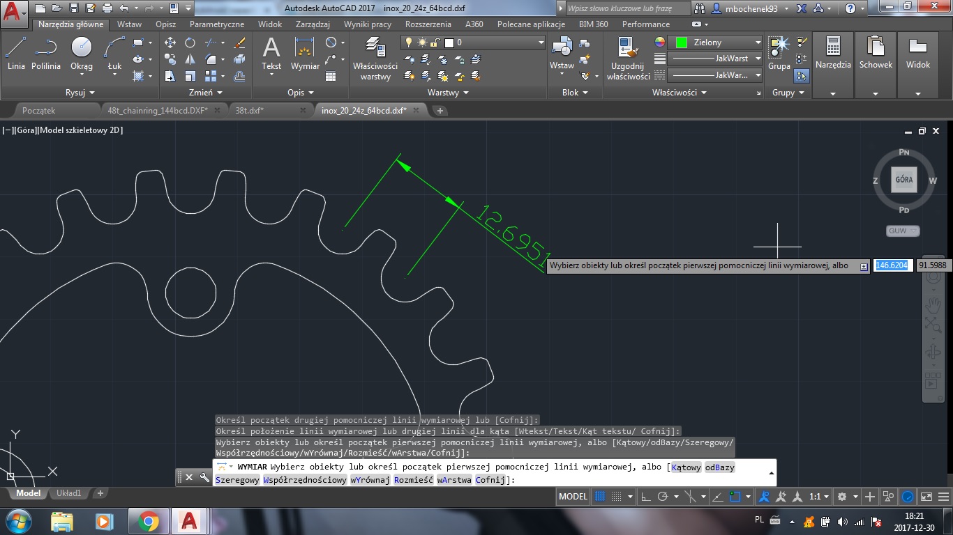

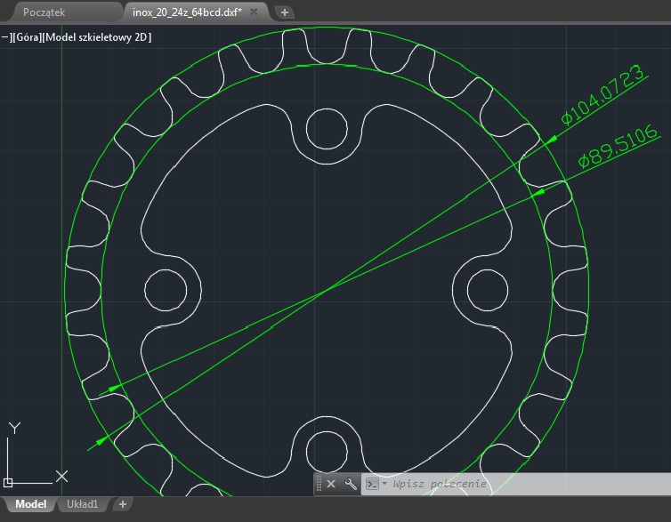

Michal93 Napisano 30 Grudnia 2017 Udostępnij Napisano 30 Grudnia 2017 (edytowane) Cześć. Nie mogę dojść do ładu z moim napędem i mam prośbę - czy może mi ktoś zmierzyć w miarę precyzyjnie (do 1mm styknie) średnice zewnętrzną i w miejscach gdzie układa się ogniwo blatów z korby 38z i 24z? Dlaczego? W levelu a2 z 2008r przerobiłem napęd z 3x9 na 2x9 i działało super. Zmieniłem ramę na reigna i przełożyłem prawie cały osprzęt no i wystąpił problem. Przednia przerzutka FD-M676D (którą kupiłem z ramą bo moja z obejmą nie spasi) nie chce dźwignąć tematu :/ Wg specyfikacji ma pojemność 14T, 2x10. Problem jest taki, że ustawiając przerzutkę na samym dole łańcuch od 3 albo 4 koronki zaczyna jeździć po wózku - dodatkowo przy takim ułożeniu przerzutki nie wrzucę 38t, gdyż wózek wjedzie w zęby od boku ... ustawiając wózek na styk nad 38t aby pracował to nawet na największej zębatce z tyłu (32) łańcuch jeździ po wózku.. Dlaczego pytam o średnicę? Ano dlatego że sam sobie wycinałem blaty i 24 i 38.. może je poprostu za duże zrobiłem? Generalnie łańcuch siada pięknie, system pracował w starej ramie na przerzutce od 3x9... Rady? Sugestie? Edit: dodaję podgląd na moją zębatkę 24T i jakie ma wymiary Edytowane 30 Grudnia 2017 przez Michal93 Cytuj Odnośnik do komentarza Udostępnij na innych stronach More sharing options...

Michal93 Napisano 30 Grudnia 2017 Udostępnij Napisano 30 Grudnia 2017 Dla 38 wychodzi mi 162,2 po zewnątrz a po wewnątrz 146mm. Jaki wzór? i czy nie liczy on przypadkiem średnicy podziałowej? Cytuj Odnośnik do komentarza Udostępnij na innych stronach More sharing options...
Tatanka Napisano 30 Grudnia 2017 Udostępnij Napisano 30 Grudnia 2017 Średnica koła to obwód dzielony przez pi,czyli 3,14. Obwód to 24 zęby co 1/2 cala,czyli 12 cali 12x2,54cm=30,48cm 30,48:3,14=9,70 Tak to obliczyłem.Wydaje mi się że poprawnie. Co do blatu 38 to mam taki w jakiejś starej korbie 3rz,i o ile wymiar wew.jest jak u Ciebie,to zew. wynosi ok.157mm,ale nie mogę go dokładnie zmierzyć. Cytuj Odnośnik do komentarza Udostępnij na innych stronach More sharing options...
Michal93 Napisano 30 Grudnia 2017 Udostępnij Napisano 30 Grudnia 2017 Rozumiem, że to 38t już troszkę zjedzone? No ale wzór na pewno nie określa zewnętrznej średnicy, a jeżeli liczyć tak jak średnice podziałową, to u mnie ma 97,2mm A jeżeli nawet by miało 97 po zewnątrz to to tym bardziej nie rozwiązuje mojego problemu ocierającego łańcucha o dół wózka. Cytuj Odnośnik do komentarza Udostępnij na innych stronach More sharing options...
Arni220 Napisano 30 Grudnia 2017 Udostępnij Napisano 30 Grudnia 2017 (edytowane) Źle niestety, wyliczyłeś średnicę po podziałce zębatki, a podziałka nie jest na szczycie zębów, a +/- w połowie ich wysokości. Michał, zmień łańcuch na 10s, a dwa, to skoro sam wycinałeś, to może zęby zębatek nie są w prawidłowej odległościod siebie. Strzelam, że masz za daleko od ssiebie zębatki skoro nie możesz wrzucić biegu i dwa, masz piny podnoszące itd? I jeszcze jedno, poszukaj w sieci wzorów do wyliczeń kół zębatych w zależności od pidziałki. Wyliczysz sobie wszystko. To nie jest takie proste. Edytowane 30 Grudnia 2017 przez Arni220 Cytuj Odnośnik do komentarza Udostępnij na innych stronach More sharing options...

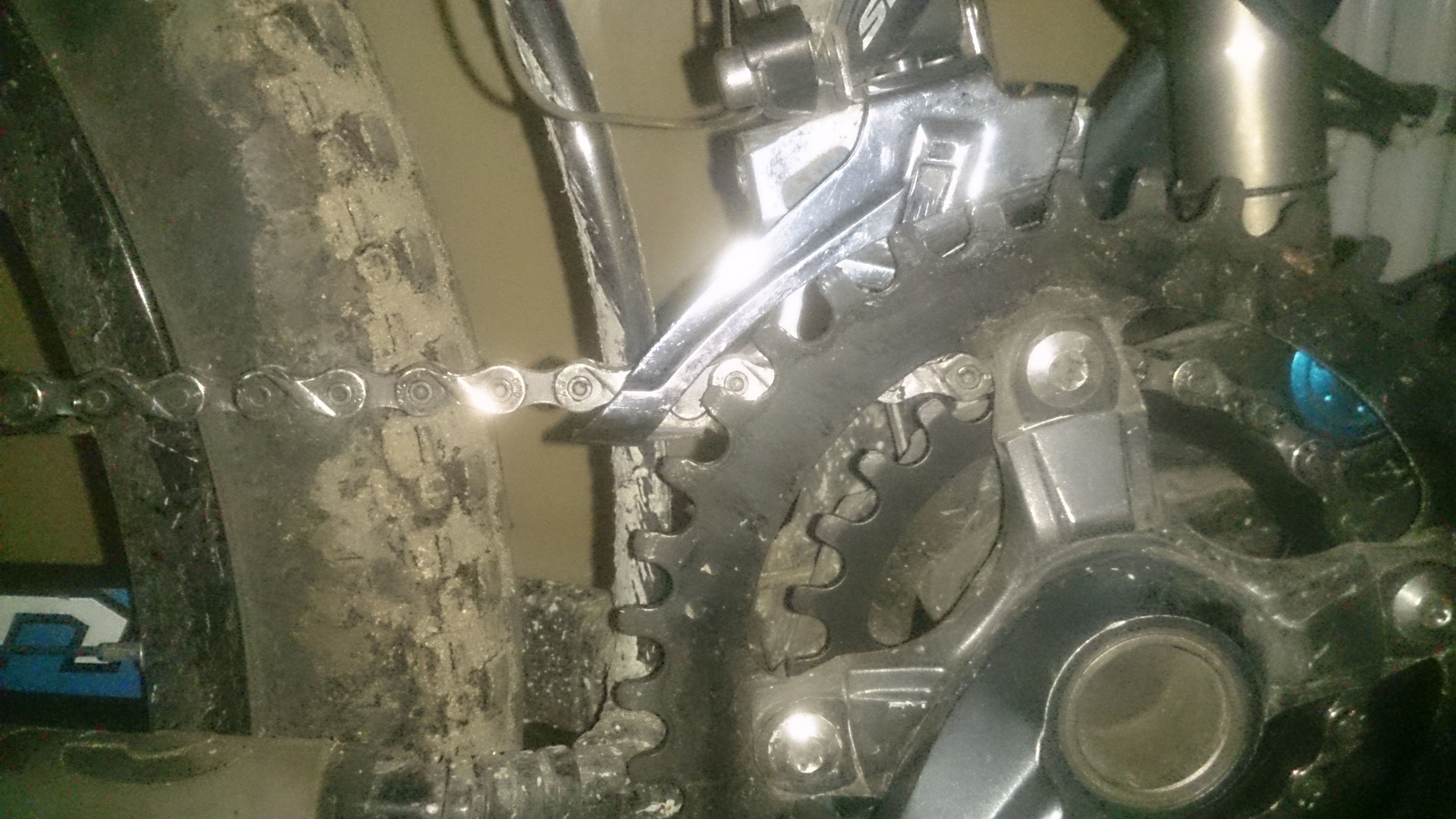

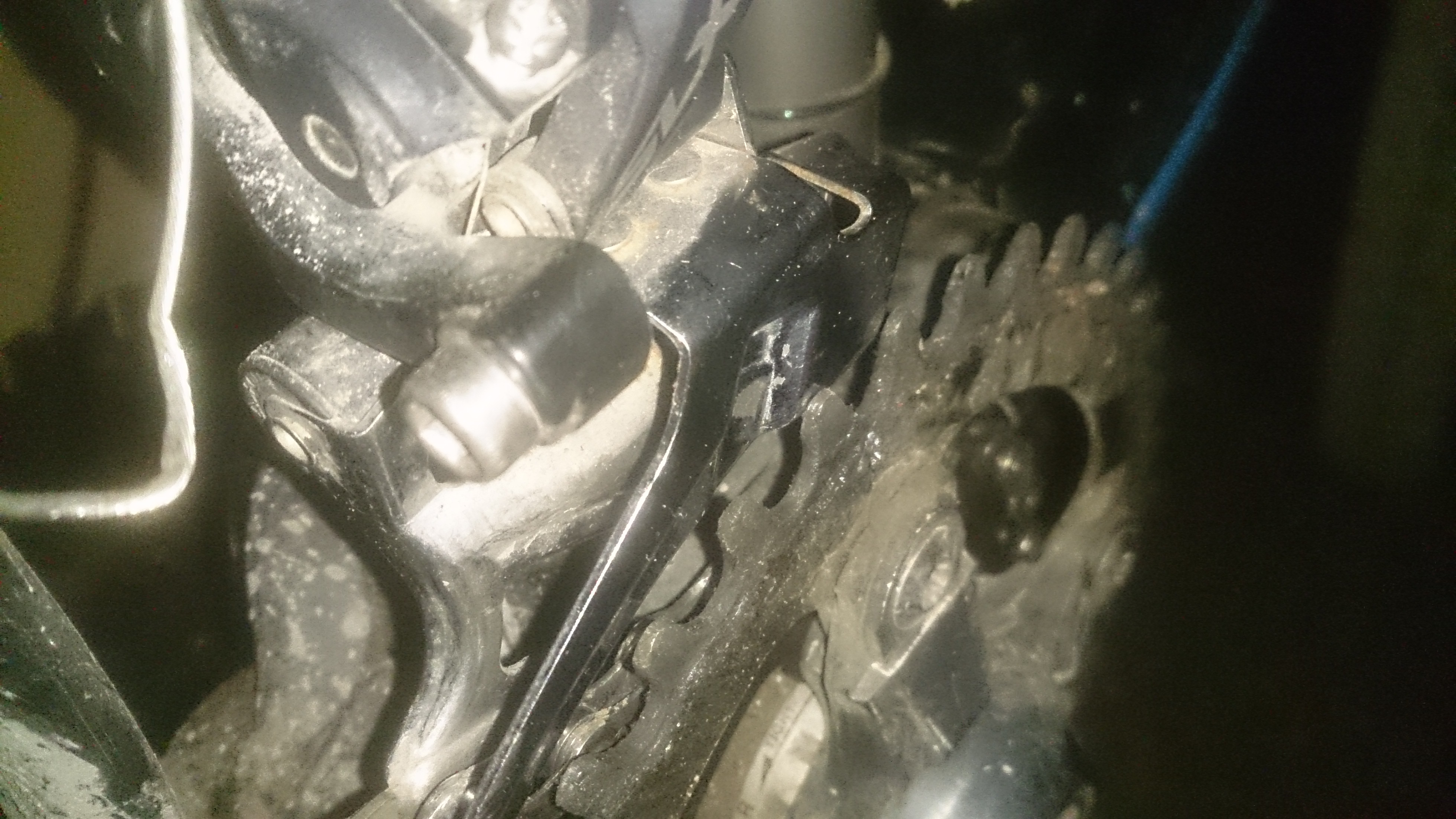

Michal93 Napisano 2 Stycznia 2018 Udostępnij Napisano 2 Stycznia 2018 (edytowane) No to wracam! Tutaj przerzutka ustawiona na wysokość tak jak działa z 38t(ok 1mm nad zębami) - zrzucając na 1x1 trze o spód wózka. a tutaj przerzutka ustawiona najniżej jak pozwala direct mount - na 1x3 już obciera o spód wózka. Raz że przerzutka cały czas trze bokiem wózka o 38t (śruba regulacyjna wykręcona ile się da, zapiera się już kawałek korpusu wystający - można by to troszkę stuningować ) dwa że wózek haczy o zęby o ok 1,5mm na wysokości - nie ma opcji zmiany biegu i tu faktycznie mogą być za wysokie zęby. Tutaj zdjęcie przy najniższym ustawieniu przerzutki i to, że ociera o 38t o czym pisałem przy filmie: Wymyślicie coś? Bo ja już mam dość Edytowane 2 Stycznia 2018 przez Michal93 Cytuj Odnośnik do komentarza Udostępnij na innych stronach More sharing options...
Arni220 Napisano 3 Stycznia 2018 Udostępnij Napisano 3 Stycznia 2018 Na pierwszy rzut oka widać, że zęby tej 38z są za wysokie. Porównaj sobie z oryginałami. U ciebie one wyglądają jak od NW. Na młynku też są wysokie choć może to nie przeszkadzać. Najprościej mówiąc, masz niezachowane średnice zewnętrzne zębatek, a co za tym idzie zwiększyła się różnica ich promieni. To powoduje, że brakuje ci pojemności przerzutki i potrzebował byś z 16/18z różnicy. Być może ogarnęła by ci to przerzutka 3rz od korby 40/30/22. Szczerze? Nie wiem po kiego kombinujesz, i tak nie uzyskasz rezultatu takiego, jak na firmowych zębatkach, zmiany biegów będą ci mulić, nie widzę pinów podnoszących, zęby nie są podfrezowane. Zabawa dla zabawy. http://www.uzurpator.com.pl/new_blog/documents/Koronki_korby_2xX.html http://www.uzurpator.com.pl/new_blog/documents/Zmiana_biegow_z_przodu..html Cytuj Odnośnik do komentarza Udostępnij na innych stronach More sharing options...
Michal93 Napisano 3 Stycznia 2018 Udostępnij Napisano 3 Stycznia 2018 3 raz i ostatni napisze. Na starej ramie mi działało to bez zarzutu i u dwóch znajomych działa bardzo dobrze... i jeżeli obie zębatki mają za duże średnice to JAKIM cudem trze już na 3 koronce z tyłu? Przecież łańcuch powinien być tym bardziej podniesiony. Poza tym jeżeli to zacznie działać w tym rowerze to nie widzę najmniejszego problemu dołożenia pinów. Mam park maszynowy cnc dostępny w pracy - może dlatego zabawa dla zabawy? Cytuj Odnośnik do komentarza Udostępnij na innych stronach More sharing options...
Arni220 Napisano 3 Stycznia 2018 Udostępnij Napisano 3 Stycznia 2018 (edytowane) Zastanów się, co zmieniło się w porównaniu ze starą konfiguracją? Przecież piszesz wyraźnie: Cytat W levelu a2 z 2008r przerobiłem napęd z 3x9 na 2x9 i działało super. Zmieniłem ramę na reigna i przełożyłem prawie cały osprzęt no i wystąpił problem.Przednia przerzutka FD-M676D (którą kupiłem z ramą bo moja z obejmą nie spasi) nie chce dźwignąć tematu :/ W Levelu miałeś kompletny napęd 3x9, a więc przerzutkę o pojemności 22z. Zmieniłeś ramę i zmieniłeś przerzutkę na 2x10 które to mają pojemność już tylko 14z. Nie widzisz różnicy? Załóż przerzutkę DM od napędu 3x10, a tu najlepiej taką do korb 40/30/22 i powinieneś dać radę ustawić. W obecnej konfiguracji skichasz się, a nie ustawisz, bo masz niezachowane średnice zębatek mimo, iż wbrew pozorom masz różnicę 14 zębów. Edytowane 3 Stycznia 2018 przez Arni220 Cytuj Odnośnik do komentarza Udostępnij na innych stronach More sharing options...
marcinusz Napisano 3 Stycznia 2018 Udostępnij Napisano 3 Stycznia 2018 4 godziny temu, Michal93 napisał: jeżeli obie zębatki mają za duże średnice to JAKIM cudem trze już na 3 koronce z tyłu? Nie ma tu żadnych cudów. Masz teraz ramę z pełnym zawieszeniem. Gdy wsiądziesz na rower, suport i przerzutka obniżą się względem tylnej osi. Jeździłeś już na tym rowerze? U mnie w fullu łańcuch trze na kilku najmniejszych zębatkach, gdy reguluję na stojaku. Pod obciążeniem nic nie ociera. Cytuj Odnośnik do komentarza Udostępnij na innych stronach More sharing options...
Michal93 Napisano 3 Stycznia 2018 Udostępnij Napisano 3 Stycznia 2018 Spróbuję zrobić niższe zęby w 38t - zmierzone w korbie od 2x10 jest o 7mm mniejsza na średnicy - to zlikwiduje problem niemożliwości przerzucenia z 1 na 2 gdy przerzutka jest obniżona na samym dole. 2 godziny temu, marcinusz napisał: Nie ma tu żadnych cudów. Masz teraz ramę z pełnym zawieszeniem. Gdy wsiądziesz na rower, suport i przerzutka obniżą się względem tylnej osi. Jeździłeś już na tym rowerze? U mnie w fullu łańcuch trze na kilku najmniejszych zębatkach, gdy reguluję na stojaku. Pod obciążeniem nic nie ociera. Co do tego to o tym nie pomyślałem - będę musiał to sprawdzić testowane było tylko gdy rower stał bez obciążenia na podłodze Cytuj Odnośnik do komentarza Udostępnij na innych stronach More sharing options...
Arni220 Napisano 3 Stycznia 2018 Udostępnij Napisano 3 Stycznia 2018 2 godziny temu, Michal93 napisał: Spróbuję zrobić niższe zęby w 38t - zmierzone w korbie od 2x10 jest o 7mm mniejsza na średnicy - to zlikwiduje problem niemożliwości przerzucenia z 1 na 2 gdy przerzutka jest obniżona na samym dole. Nie ma innej opcji jeśli chcesz zachować obecną przerzutkę. Przyjrzałem się dokładnie zębatce w moim rowerze, to podziałka łańcucha który opięty jest na zębatce wychodzi praktycznie na szczycie zębów czyli wysokość zęba = promieniowi okręgu. Patrząc na twój rysunek, to będziesz musiał je ściąć o +/- połowę czyli 7:2=3,5mm. Czy to wystarczy? Być może jeśli jest tak jak marcinusz napisał. Cytuj Odnośnik do komentarza Udostępnij na innych stronach More sharing options...
Michal93 Napisano 3 Stycznia 2018 Udostępnij Napisano 3 Stycznia 2018 Wystarczy na pewno - przerzutka zamontowana najniżej jak się da haczy o ok. 1,5mm. Byłem przed chwilą w piwnicy - faktycznie siedząc na rowerze na 1x5 jeszcze nie ociera Ale znowu ta przerzutka nie ciągnie tak wózkiem do góry - będzie trzeba zrobić piny podnoszące łańcuch.. Wracam w przyszlym tygodniu z urlopu do pracy to będę kombinował Cytuj Odnośnik do komentarza Udostępnij na innych stronach More sharing options...
