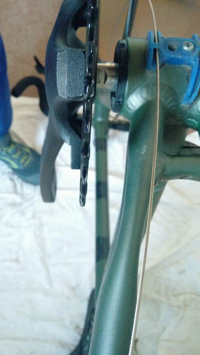

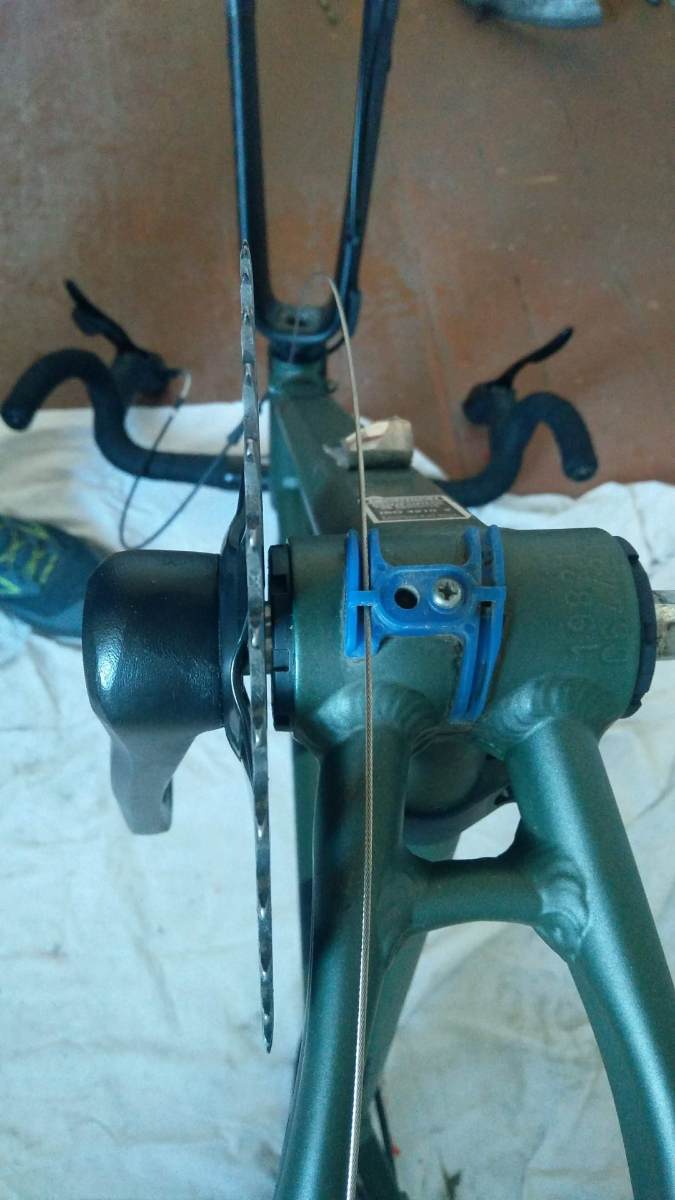

szprota Napisano 11 Marca 2022 Udostępnij Napisano 11 Marca 2022 (edytowane) Dzięki za radę. W międzyczasie nastąpił mały plot tłist. Ale o nim poniżej. Zdjęcia starej zębatki wrzucę zaraz do odpowiedniego działu i chętnie poznam opinie na temat jej stanu (jednak niezależnie od nich nadal chciałbym ją wymienić zastępując zębatką zarówno mniejszą jak i wymienialną). Plot tłist - zamówiłem podlinkowany wyżej zestaw. Przyszedł i po przymierzeniu, zębatka jest przesunięta o dobre 15mm na zewnątrz suportu względem starej. Mój suport ma 123mm, korba z linku jest pod 118mm. Poniżej zdjęcia korby nowej i starej wciśniętej na suport, nie dokręconych (nie chciałem dokręcać nowej by nie mieć problemu przy prawdopodobnym zwrocie) Nie spodziewałem się, że to będzie plug&play, ale ta różnica wydaje mi się dość kolosalna. Możecie zasugerować co robić dalej? Dzięki! Edytowane 11 Marca 2022 przez szprota Cytuj Odnośnik do komentarza Udostępnij na innych stronach More sharing options...

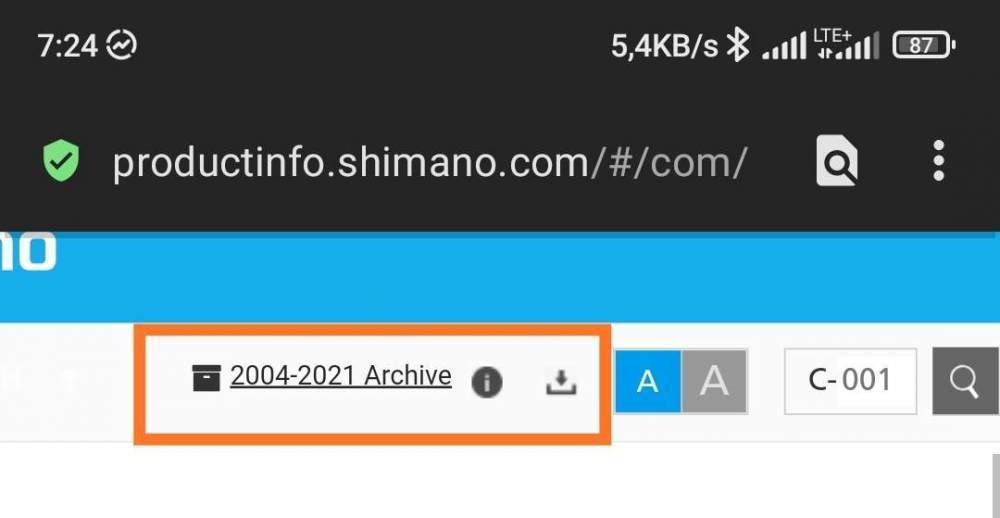

szymoon87 Napisano 15 Marca 2022 Udostępnij Napisano 15 Marca 2022 Tutaj masz kompatybilność zestawów: https://productinfo.shimano.com/#/com/ A w prawym górnym rogu dostęp do archiwalnych wersji i możliwość ściągnięcia pdf. 46 minut temu, kwasu1991 napisał: Witam wszystkich. Jezdze duzo na rowerze ale w kwestii mechaniki dopiero sie ucze. Posiadam naped deore t6000 calosc poza przerzutka tylna ktora nalezy do SLX. Calosc jest 3x10. Zaczal mi skakac łańcuch, w serwisie rowerowym stwierdzili ze trzeba odrazu wymienic wszystko bo sam lancuch nic nie da. Oczywiście musialem to sprawdzic ale okazalo sie ze mieli racje. Lancuch sie nie przyjal i jest gorzej niz na starym. Ogolnie wymienilbym wszystko na to samo co było ale problem polega na tym ze nie potrafie znaleźć takiej samej kasety. 1 pytanie to czy obojetnie jaka kaseta 10rzedowa bedzie pasowac? 2 pytanie to czy musze wymienic caly mechanizm korbowy czy wystarczy wymienic blaty? Jesli caly mechanizm korbowy to czy moze byc obojetnie jaki 3blatowy? Też tak miałem w poprzednim rowerze (full deore xt), że musiałem wymienić łańcuch i zaczął umykać na kasecie to wymieniłem kasete na nową a po wymianie kasety zaczął umykać na środkowym blacie to jedynie środkowy blat wymieniłem a dlatego że reszta czyli mały i duży blat były w bdb stanie. Napisz jaki masz model tego slx i jakich przełożeń szukasz Cytuj Odnośnik do komentarza Udostępnij na innych stronach More sharing options...
