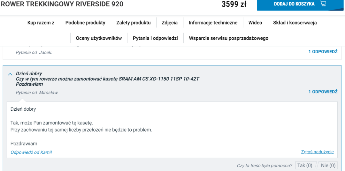

some1 Napisano 19 Listopada 2021 Napisano 19 Listopada 2021 Nie, powinno po prostu działać. Jeśli rower używany, to może coś jest skrzywione. Jeśli części są nowe, to... też jest możliwe, że coś jest skrzywione, ale bardziej prawdopodobne, że jednak trzeba inaczej wyregulować Próbowałeś ustawiać zgodnie z instrukcjami Shimano? Wszystkie kroki szczegółowo opisane. Cytuj
JWO Napisano 19 Listopada 2021 Napisano 19 Listopada 2021 a którą przerzutkę masz RD-812 czy RD810? Tylko ta pierwsza obsłuży 42T na kasecie Cytuj
some1 Napisano 19 Listopada 2021 Napisano 19 Listopada 2021 Też prawda. Są triki żeby tą drugą zmusić do pracy z dużą kasetą, ale nie ma gwarancji sukcesu. Cytuj
myszuf Napisano 19 Listopada 2021 Napisano 19 Listopada 2021 Dzięki Panowie za szybkie odpowiedzi! - sprawdzilem i jest to GRX RD-RX812 także przeznaczona pod 11. Rower jest nowy, karton nie nosił śladów uszkodzenia. Postaram się znaleźć ten manuał shimano o którym wspomniał kolega wyżej i spróbuję jeszcze raz .... Cytuj
JWO Napisano 19 Listopada 2021 Napisano 19 Listopada 2021 Ja ma obydwie przerzutki i powiem ze regulacja jest banalnie prosta. Nawet nie trzeba według manualna. Ustawiasz łańcuch na skrajnej zębatce za pomocą limitów. Naciągasz linkę, przykręcasz. Potem tylko lekka regulacja „baryłka” i działa na całym zakresie jak żyleta. Zobacz czy hak jest prosty i czy dobrze przykręcony. Jakie masz manetki? Cytuj
abdesign Napisano 19 Listopada 2021 Napisano 19 Listopada 2021 no skłamać... to nie skłamał kolega Kamil, jak się uprzesz to się da... ale zapomniał dodać o wymianie bębenka/piasty/koła. Cytuj
chudzinki Napisano 19 Listopada 2021 Napisano 19 Listopada 2021 Czyli nie napisał prawdy 😀. Tak sobie przeglądałem z nudów i chciałem się upewnić. Cytuj
