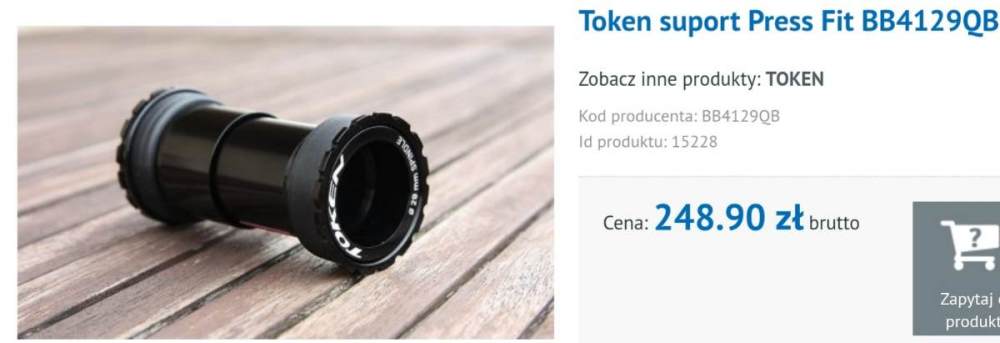

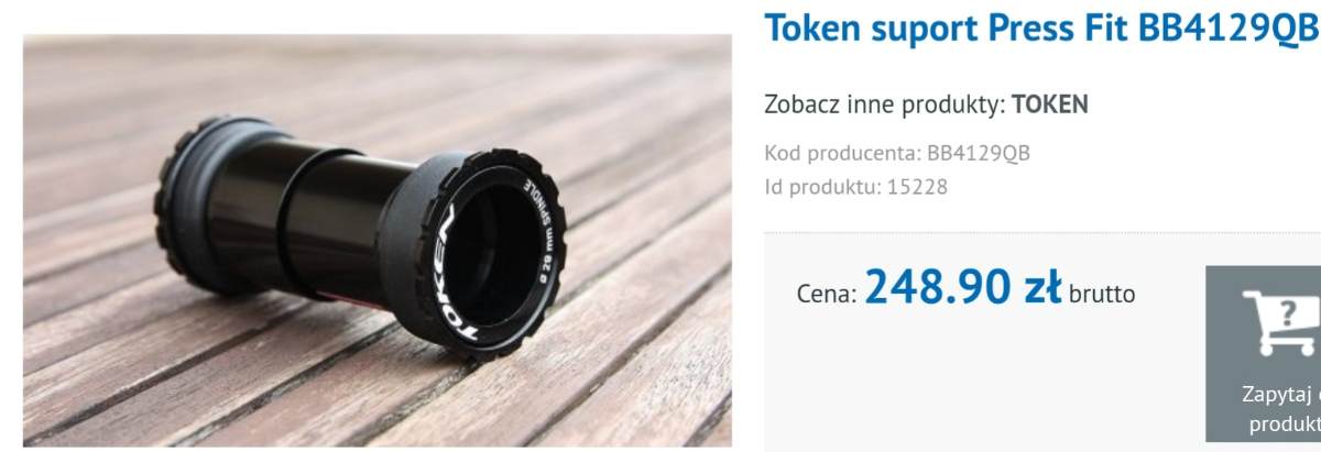

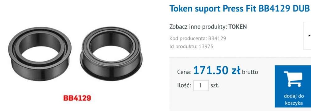

Czesć, pytanko mam. Jeśli mam ten wkład suportu u siebie w rowerze:
SRAM DUB PF integrated / shell 41x92mm
To jaki dokładnie wkład ninja token będzie psaował?
