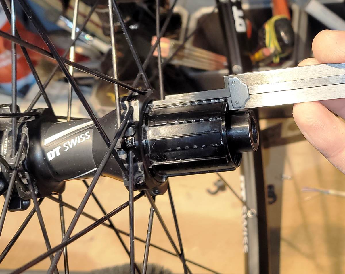

curtis171 Napisano 20 Marca 2021 Udostępnij Napisano 20 Marca 2021 Cześć Posiadam koła DT Swiss m1900 spline 27,5 z tym krótszym bębenkiem typowo pod 10rz. Wymieniam napęd z 10 na 11rz. Na zdjęciu widać że kaseta 11rz wystaje ciut więcej poza bębenek jednak pierścień mocujący da się spokojnie przykręcić jednak nie łapie on całego gwintu przez to że kaseta jest za szeroka.. czy tak można jeździć? Cytuj Odnośnik do komentarza Udostępnij na innych stronach More sharing options...
Mod Team bogus Napisano 20 Marca 2021 Mod Team Udostępnij Napisano 20 Marca 2021 Rozwiązanie jest jedno, zmiana bębenka. Jeździć tak nie polecam bo szkody mogą być większe nie pożytek. Cytuj Odnośnik do komentarza Udostępnij na innych stronach More sharing options...
curtis171 Napisano 20 Marca 2021 Udostępnij Napisano 20 Marca 2021 Na stronie dt4you jest podane, że bębenek jest 9/10/11rz więc nic z tego nie rozumiem.. Sam facet z oficjalnego polskiego serwisu dt swiss w obornikach mi napisał, że ten bębenek jest kompatybilny z 11rz kasetą Cytuj Odnośnik do komentarza Udostępnij na innych stronach More sharing options...
ovcaPL Napisano 20 Marca 2021 Udostępnij Napisano 20 Marca 2021 Cześć. Czy ktoś jest mi w stanie wskazać zamiennik do tej kasety ? Shimano HG31-8 11-32T Cytuj Odnośnik do komentarza Udostępnij na innych stronach More sharing options...
abdesign Napisano 20 Marca 2021 Udostępnij Napisano 20 Marca 2021 24 minuty temu, curtis171 napisał: Na stronie dt4you jest podane, że bębenek jest 9/10/11rz więc nic z tego nie rozumiem.. Bo jest... Masz coś założone źle. Albo wsadziłeś niepotrzebnie podkładkę, albo kaseta nie jest dociśnięta, albo oparła się kaseta o szprychy... bębenek mtb 10 i 11 to jedno i to samo. Cytuj Odnośnik do komentarza Udostępnij na innych stronach More sharing options...
curtis171 Napisano 20 Marca 2021 Udostępnij Napisano 20 Marca 2021 Nie mam podkładki, nie opiera się o szprychy (jest jeszcze sporo luzu), oraz wszystko dobrze założyłem. Kaseta 11rz różni się minimalnie szerokością o jakieś około 1,5mm Cytuj Odnośnik do komentarza Udostępnij na innych stronach More sharing options...
sztorm Napisano 20 Marca 2021 Udostępnij Napisano 20 Marca 2021 Koło DT Swiss X1900 spline z bębenkiem na kasetę 11 gdzie nie występował ten problem wymiar zmierzony na zdjęciu to 34,9 mm Cytuj Odnośnik do komentarza Udostępnij na innych stronach More sharing options...
Dokumosa Napisano 20 Marca 2021 Udostępnij Napisano 20 Marca 2021 (edytowane) Kaseta szosowa 11s jest szersza o 1,85mm od 11s kasety mtb. Możesz sobie zmienić bębenek na szosowy i to załatwi sprawę. Aczkolwiek wszystkie piasty DT SP MTB są kompatybilne bez zmiany bębenka z kasetami mtb do 11s włącznie. Zmierzyłem walającą się pod stołem kasetę mtb 11s i ona potrzebuje wieloklinu na bębnie o dł. 34,7mm... Edytowane 20 Marca 2021 przez Dokumosa Cytuj Odnośnik do komentarza Udostępnij na innych stronach More sharing options...
