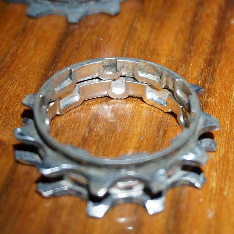

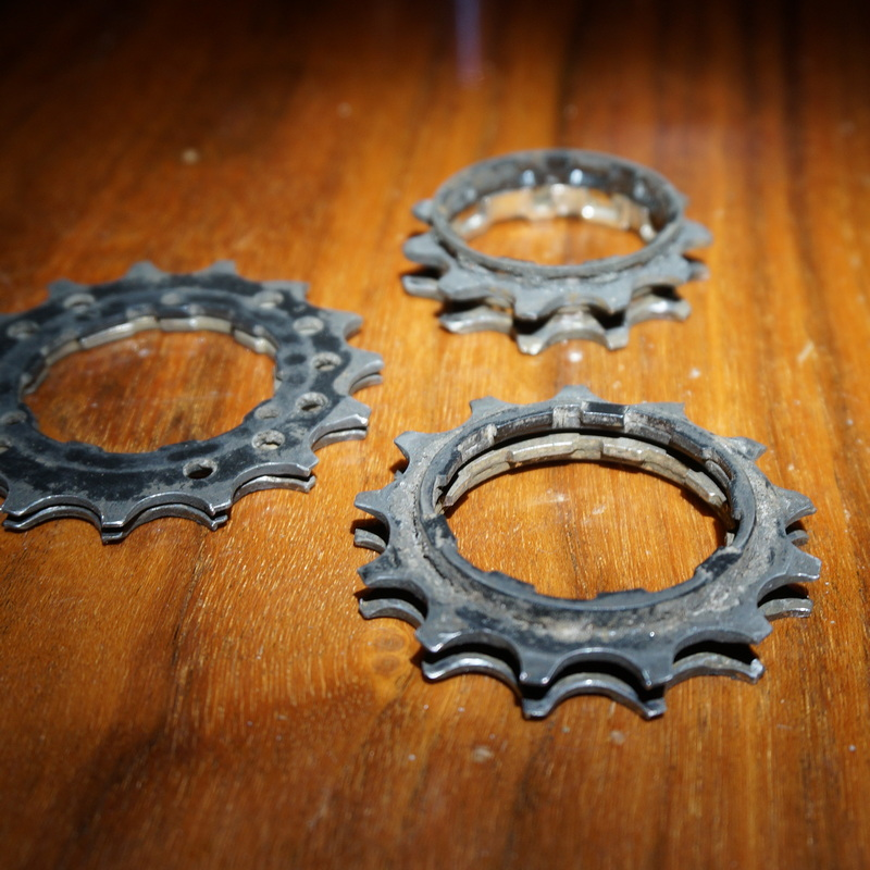

pawelpiwowarczyk Napisano 23 Lutego 2021 Udostępnij Napisano 23 Lutego 2021 (edytowane) 23 godziny temu, dovectra napisał: Dzięki. Rzeczywiście. Pogrzebałem na forum i dowiedziałem się, że: Koronka 10s - grubość 1,6mm. Koronka 9s - grubość 1,78mm. Koronka 8s - grubość 1,8mm. Grubości 11 nie znam (to był stary wątek :- ) ale widzę, że to są tak niewielkie różnice, że zakładając dużą tolerancję napędów 9 rzędowych mogę zastosować koronkę każdej grubości. Pozostaje pytanie jak na pracę napędu wpłynie przesunięcie zębów w koronce? Edytowane 24 Lutego 2021 przez bogus92 Nie cytujemy poprzedzającego posta w całości. Cytuj Odnośnik do komentarza Udostępnij na innych stronach More sharing options...
uzurpator Napisano 23 Lutego 2021 Udostępnij Napisano 23 Lutego 2021 59 minut temu, pawelpiwowarczyk napisał: 1. Jak sądzicie, czy Shimanowskie koronki będą poprawnie działały na tej kasecie, szczególnie w momencie zmiany biegów? 2. Czy same zębatki w kasetach 8, 9, 10 i 11... 1. Nie będą. Jeżeli nie są synchronizowane wzgllędem przezębień. Więcej tu: http://uzurpator.com.pl/new_blog/documents/Piny,_haki_i_rampy.html http://uzurpator.com.pl/new_blog/documents/Kaseta_po_swojemu.html 2. - 6/7/8/9 sp - 1.8mm ( formalnie 9sp to 1.78 ) - 10/11/12 1 1.6mm koronki 11-12 i czasem 13 mają wbudowane dystanse. _czasami_ daje się używać koronki końcowej z kasety o mniejszej liczbie rzędów, na kasecie o większej. Ale w drugą stronę działa to kiepsko. Generalnie - zainteresuj się: http://rowery.zbooy.pl/szlif.html Cytuj Odnośnik do komentarza Udostępnij na innych stronach More sharing options...

pawelpiwowarczyk Napisano 23 Lutego 2021 Udostępnij Napisano 23 Lutego 2021 (edytowane) 8 godzin temu, uzurpator napisał: 1. Nie będą. Jeżeli nie są synchronizowane wzgllędem przezębień. Więcej tu: http://uzurpator.com.pl/new_blog/documents/Piny,_haki_i_rampy.html http://uzurpator.com.pl/new_blog/documents/Kaseta_po_swojemu.html Dzięki za wartościowe informacje. Przypomniałem sobie stare czasy, kiedy regularnie zaglądałem na Twoją stronę. Szkoda że już nie piszesz. Przyjrzałem się kasecie SunRace'a. Ma przetłoczenia analogiczne do Shimanowskiego HG. Porównałem odpowiednie koronki SR (te brudno-czarne na górze) i Sh (brudno-srebrne) i okazało się, że zarówno 11z jak i 13z są przesunięte SR względem Sh o tą samą wartość - szerokość najwęższego wpustu. Za to 15z obu producentów są już identyczne, bez przesunięcia. Problem w tym, że o ile wszystkie koronki SR pochodzą z tej samej kasety, o tyle Shimanowskie leżały luzem w gratach i nie mam pojęcia od jakich kaset (ilu rzędowych) pochodzą. To może mieć zasadnicze znaczenie, bo wydaje mi się, że przesunięcie w fazie zębów względem wielowpustu zależy również od rzędowości kasety. Zdjęcie dwóch Shimanowskich koronek 11z. Są ewidentnie przesunięte w fazie. To otwiera nowe pole do dociekań w kwestii kompatybilności, bo być może koronki tego samego producenta, o tej samej liczbie zębów i tej samej grubości ale z kaset o różnej rzędowości (albo będących na innych biegach w kasecie) będą miały przesunięcie fazowe zębów upośledzające pracę napędu? Żeby to dokładnie rozgryźć pewnie bym musiał porównać kasety SR i Sh o tej samej rzędowości i takim samym stopniowaniu oraz tego samego producenta o różnej rzędowości. Może to delikatne przesunięcie w fazie widoczne na koronkach 11z i 13z jest stałe dla wszystkich koronek i to sposób SunRace’a na ominięcie patentu Shimano na HyperGlide? Stara prawda – im więcej wiem, tym więcej pojawia się pytań bez odpowiedzi. I to przez Ciebie Uzurpatorze :- ) Edytowane 23 Lutego 2021 przez pawelpiwowarczyk Cytuj Odnośnik do komentarza Udostępnij na innych stronach More sharing options...
pawelpiwowarczyk Napisano 23 Lutego 2021 Udostępnij Napisano 23 Lutego 2021 (edytowane) 3 godziny temu, Dave99 napisał: Wracam do tematu bo właśnie chciałem złożyć zamówienie i mam zagwozdkę. Przy tym Altus-m370 jest napisane że jest kompatybilna do tylko 34T jeśli chodzi o przód (tak wnioskuję). https://bike.shimano.com/pl-PL/product/component/altus-m370/RD-M370-SGS.html No fajnie ,ale ja mam z przodu również 42T. I co teraz? To jest pewnie związane ze skosem przerzutki. Pisał o tym sam Uzurpator: http://uzurpator.com.pl/new_blog/documents/O_skosie_i_radzeniu_z_nim_sobie..html Kiedyś nawet widziałem gdzieś dokument Shimano na temat kompatybilności poszczególnych modeli przerzutek z rozpiętościami kasety. Mi też to spędza sen z powiek, bo moja przerzutka z ledwością obsługuje kasetę 11-40 więc nic większego mimo szczerych chęci nie włożę, a przerzutki nie zmienię bo Shimano raczyło zaprzestać produkcji przerzutek "Low normal" :- ) Co do samego Altusa, przed rokiem pomagałem znajomemu w założeniu i regulacji nowej Alivio. Być może trochę z własnej winy (pierwszy raz wówczas ujrzałem przerzutkę direct mount) ale byłem zniesmaczony jak bardzo trzeba się namęczyć z regulacją tego i jak niskiej jakości jest to sprzęt (jaka jest wiotka). Nie ma startu nawet do najstarszej przerzutki jaką mam w kartonie Alivio MC-18 z pierwszego prawdziwego roweru. Używka XT będzie IMHO lepszym wyborem. Edytowane 23 Lutego 2021 przez pawelpiwowarczyk Cytuj Odnośnik do komentarza Udostępnij na innych stronach More sharing options...
