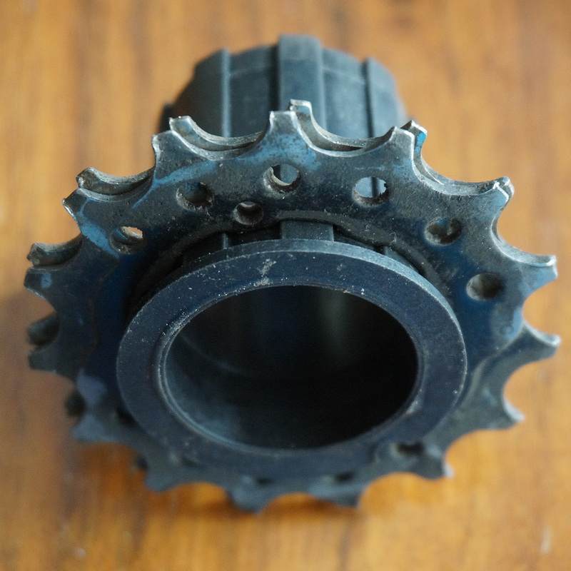

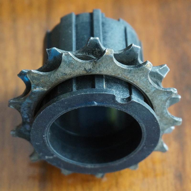

pawelpiwowarczyk Napisano 23 Lutego 2021 Udostępnij Napisano 23 Lutego 2021 Cześć! Reanimuję kasetę. Jest to SunRace 990 9r 11-40. Chcę wymienić zużyte zębatki (na szczęście w tym modelu tylko trzy największe koronki są na wspólnym pająku, reszta, w tym te najczęściej zużywane 13, 15 i 18 są luzem). 1. Po założeniu jakiś starych zębatek, walających się wśród części rowerowych, na wielowpust symulujący bębenek, zauważyłem, że zęby w koronkach Shimanowskich nie pokrywają się ze SunRace'owymi (są niejako przesunięte w fazie). Jak sądzicie, czy Shimanowskie koronki będą poprawnie działały na tej kasecie, szczególnie w momencie zmiany biegów? 2. Czy same zębatki w kasetach 8, 9, 10 i 11 rzędowych różnią się grubością, czy jedynie pierścienie pomiędzy są węższe? Cytuj Odnośnik do komentarza Udostępnij na innych stronach More sharing options...
dovectra Napisano 23 Lutego 2021 Udostępnij Napisano 23 Lutego 2021 9 minut temu, pawelpiwowarczyk napisał: 8, 9, 10 i 11 8=9, 10 i 11 węższe Cytuj Odnośnik do komentarza Udostępnij na innych stronach More sharing options...
