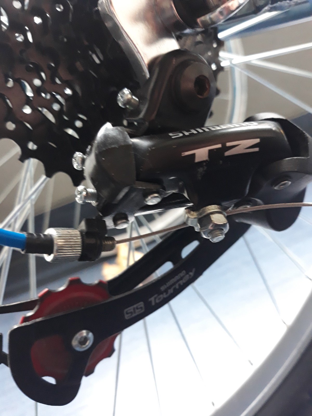

Gość Napisano 30 Października 2020 Udostępnij Napisano 30 Października 2020 dzień dobry a czy kaseta HG31 8 rzędowa będzie współpracować z tylnią przerzutką Shimano Tourney TZ i standardową 3 rzędową korbą? Bo zmieniłem z 3x6 na 3x8 ale nie wiem czy ta przerzutka będzie jeszcze miała zakres aby obsłużyć czy trzeba będzie ją też zmienić? Dziękuję za odpowiedzi Cytuj Odnośnik do komentarza Udostępnij na innych stronach More sharing options...
Mod Team bogus Napisano 30 Października 2020 Mod Team Udostępnij Napisano 30 Października 2020 Według strony Shimano maksymalna obsługiwana zębatka to 28T, minimalna 14T, więc z większością kaset 8s będzie problem, zwłaszcza że Tourney nie działa dobrze nawet na 6-rzędowej kasecie. https://bike.shimano.com/pl-PL/product/component/tourney-tz500/RD-TZ500-GS.html Cytuj Odnośnik do komentarza Udostępnij na innych stronach More sharing options...
KurczakNorris Napisano 30 Października 2020 Udostępnij Napisano 30 Października 2020 A moim zdaniem spróbuj. Z kasetą 8s 11-30 lub 11-32 ten tourney TZ (To Zuooo) powinien dać sobie radę. Wkręcisz tylko śrubkę B, żeby odpowiednio oddalić górne kółko wózka od kasety. Z korbą 3s oczywiście nie ma problemu. Jeżeli nie zadziała lub praca będzie niezbyt dobra, wtedy kupisz jakąś klasyczną (nie shadow) przerzutkę Deore, bo ona obsłuży spokojnie 11-34. Cytuj Odnośnik do komentarza Udostępnij na innych stronach More sharing options...
