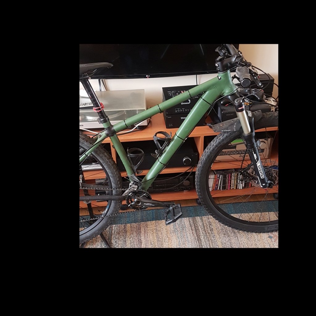

ahaja Napisano 20 Października 2020 Napisano 20 Października 2020 Side swing to świetna sprawa. Niby nie mogłem ... ale sam zamontowałem w Peak'u TA i poprowadziłem pancerz pod dolną rurą - najprostsze i najkrótsze prowadzenie. Do tego mam manetkę SL-M5100 Mono - świetnie to działa. Cytuj

Mod Team bogus Napisano 20 Października 2020 Mod Team Napisano 20 Października 2020 Chyba nie tędy droga. Wpakujesz w tego Levela sporo kasy a efekt będzie marny. Masz nierozwojową ramę - brak taperowanej główki, sztywnych osi, koła 26 cali. Jeśli to robić to tylko z sentymentu. Dostępność dobrych kół pod 26 cali jest dzisiaj kiepska. Przerzutka może zadziała dobrze a może nie. To jak wróżenie z fusów. 1 godzinę temu, ahaja napisał: Side swing to świetna sprawa. Niby nie mogłem ... ale sam zamontowałem w Peak'u TA i poprowadziłem pancerz pod dolną rurą - najprostsze i najkrótsze prowadzenie. Do tego mam manetkę SL-M5100 Mono - świetnie to działa. Działa świetnie, tylko te paskudne opaski na ramie... Cytuj
ahaja Napisano 20 Października 2020 Napisano 20 Października 2020 Dolny/górny ciąg - zabiera miejsce na oponę i się szybko zasyfia - dlatego powstał side swing. To przednia zmieniarka, nie ma sensu na nią łożyć kroci ... ;-). Chcesz do starej ramy zamawiać nowe koła? To polecam zamówić coś od razu na piastach, które przekonwertujesz na nowy standard typu 142/12 ... bo inaczej to jak w błoto. Podobnie z amorem. Ups - nie zauważyłem, że to pod 26'' ... --------------------- No i miało być paskudnie. Jak jadę to tak średnio zerkam na rurę ... bardziej przed siebie. Jak sobie psiknę farbką i zrobię camo to nic nie będzie widać ... ;-) Ważniejsze, że gra jak w zegarku i ma jakieś 11kg a bo i nie. Cytuj
