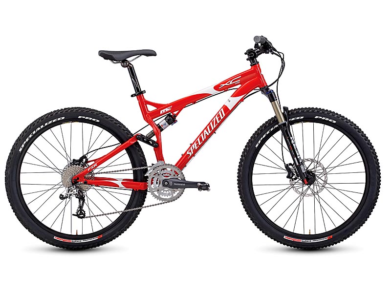

w moim drugim  rowerze specialized stumpjumper z pełnym zawieszeniem jest specjalny otworek, powyżej którego nie powinno wysuwać się sztycy. tym samym głębokość na jaką minimalnie powinna być zagłębiona sztyca wynosi ok 70 mm, przy całkowitej długości pionowej rury ramy ok 100 mm z racji amortyzatora i specyficznej konstrukcji ramy.

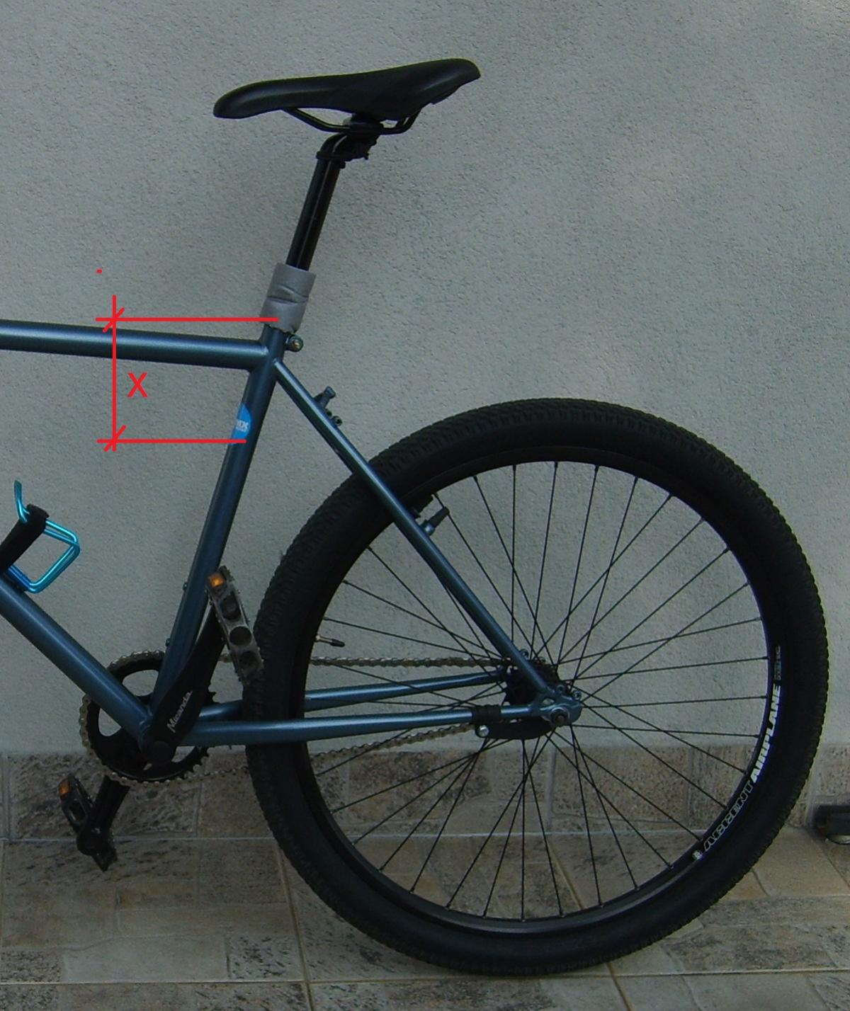

natomiast jak powinno to wyglądać w przypadku zwykłego starego roweru MTB z ramą stalową Cr-Mo... ?
odległość zaznaczyłem jako "x", sztyca dla mojego wzrostu musi wystawać ok 18 cm ponad koniec pionowej rury ramy. zacisk na śrubę M6.
przyjmuje się minimum 10cm, ale wiadomo, że im więcej tym lepiej. Ja bym celował w 15cm, bo dużo ważę i już raz złamałem szyjkę stalowej rury bo wsadzona była na nieco poniżej 10cm.
Ogólnie co najmniej 10cm, co jest zaznaczone na sztycach. Zależnie od konstrukcji ramy dodatkowo co najmniej poniżej spawów łączących górną rurę z podsiodłówką.
