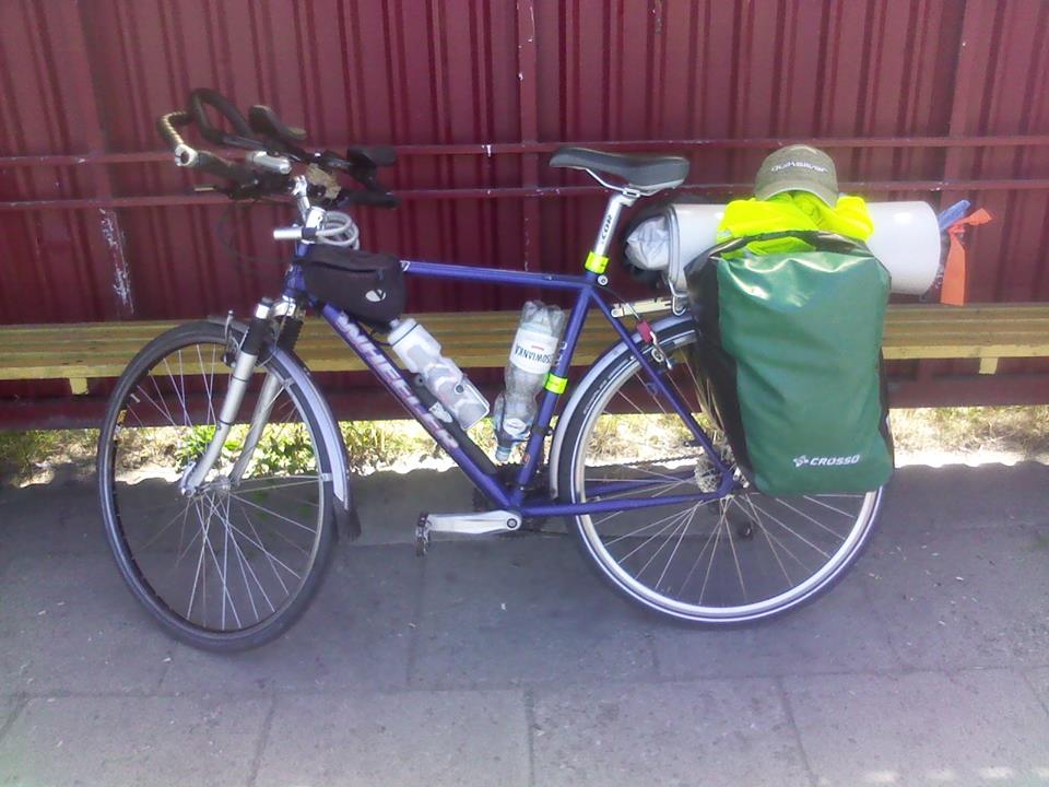

krisek96 Napisano 5 Sierpnia 2017 Napisano 5 Sierpnia 2017 Witam posiadam rower Wheeler który jest na załaczonym zdjeciu jest to starszy model ciezkiego trekinga ze stalową ramą. Koła:28 21 biegów aktualnie opony posiadam 28x1.25 schwalbe marathon plus Resztę będe sprawdzał jak będzie potrzeba. Pytanie brzmi czy mogę zostawiając cały osprzęt wymienić samą ramę na lżejszą? Nie wiem czy to ma sens ale chciałbym aby rower służył do rodzajów jazdy. 1.Turystyka jak dotąd 2.Przygotowanie do triathlonu oraz udział w nim dla początkującego aby na razie za dużo nie inwestować Wiadomo na Triathlonie nie będe jeżdził z bagażnikiem ani sakwami itp. Wiec chiałbym żeby wygladął on dobrze także bez bagaznika. Nie zalezy mi na zadnym baranku ani kołąch aerodynamicznych tylko chcę go dużo odchudzić i ,,uszosowic'' ,,usportowic'
woojj Napisano 5 Sierpnia 2017 Napisano 5 Sierpnia 2017 Zdejmij cały szpej ....załóż sztywny wideł i wystarczy. Poczujesz różnicę. Na zmianie ramy zyskasz około 500 gram. Przy każdej modernizacji zwróć uwagę na masę części i będzie dobrze . Opony zmień na lżejsze- koniecznie.
krisek96 Napisano 5 Sierpnia 2017 Autor Napisano 5 Sierpnia 2017 czyli wymiana ramy jest nieopłacalna jezeli chodzi o wagę? Jeszcze rozwazam zakup 2 roweru typowo pod szose. Nie chodzi mi o wyscigi jakies rowery za 20000 które waza po 4 5 kg tylko delikatny rower do lzejszej jazdy szosą bo w tym rowerze naprawdę czuć masę Rama stalowa lemondka rogi koło z pradnica w piescie ładowarka usb 2 chwytaki na bidony błotniki bagaznik torba na kierownice torba na ramę. Tez chodzi o wyglad jak to wszystko sciagne to wygląda biednie i łyso

Yossarian Napisano 5 Sierpnia 2017 Napisano 5 Sierpnia 2017 Rama nie jest najcięższym elementem roweru. Dużo cięższe są np. Koła. Amor jeśli masz też może być cięższy od ramy. Wysłane z mojego Nexus 5 przy użyciu Tapatalka
mambaout Napisano 5 Sierpnia 2017 Napisano 5 Sierpnia 2017 Poszukaj tribana, najlepiej używanego. Zamontujesz bagażnik z tyłu i przodu a na zawody odpinasz i smigasz na lekko.
Alsew Napisano 5 Sierpnia 2017 Napisano 5 Sierpnia 2017 Rama nie jest najcięższym elementem roweru. Dużo cięższe są np. Koła. Amor jeśli masz też może być cięższy od ramy. Wrzucając porządne opony i sztywny widelec zamiast tego uginacza już masz 2kg mniej.
