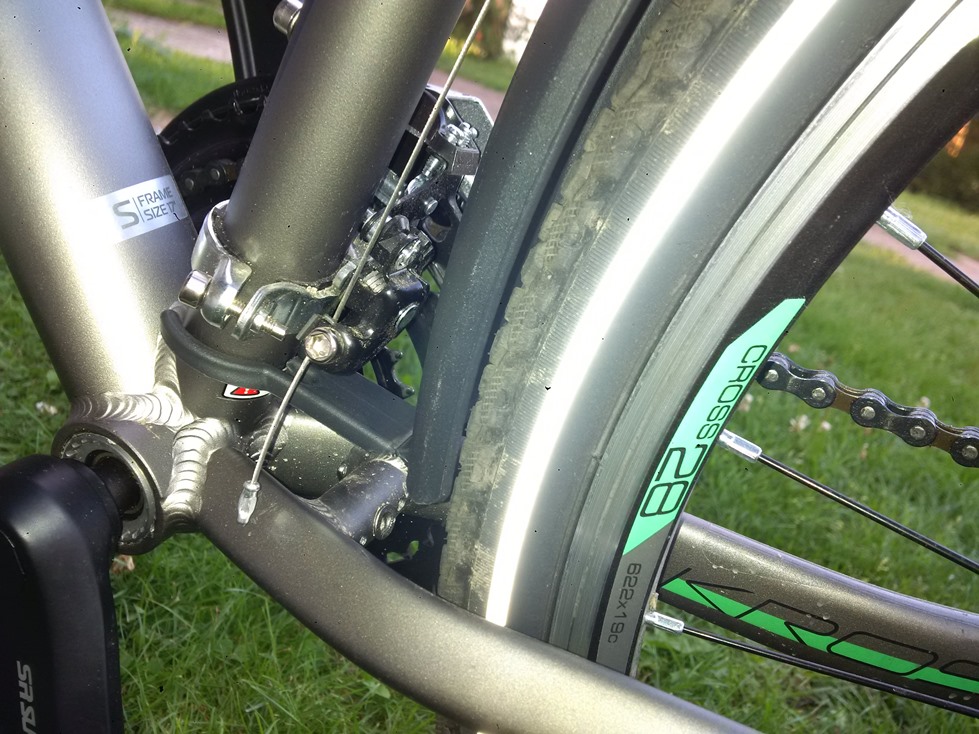

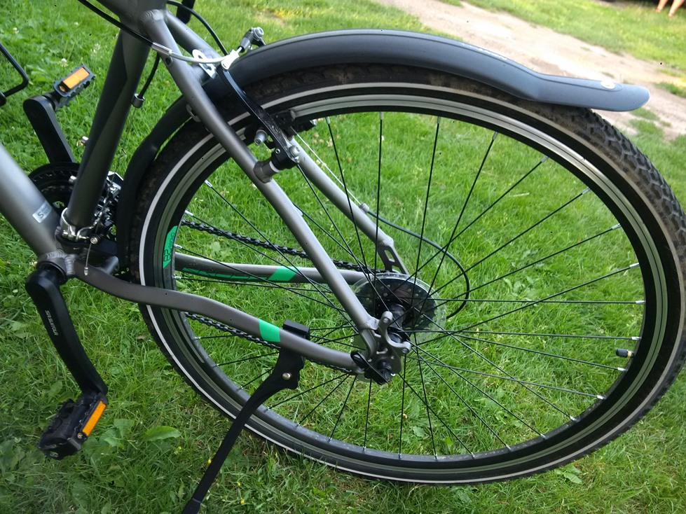

proszeorade Napisano 3 Sierpnia 2017 Napisano 3 Sierpnia 2017 Cześć, Forumowicze, jako laik kupiłem tani zestaw błotników Simpla (zwykłe, proste za 18 zł kpl), tylko, że przy montażu okazała się że powinienem kupić błotniki SDS, a kupiłem SDE (nawet nie wiedziałem że istnieje takie rozróżnienie). I teraz o ile przedni błotnik jest spoko, o tyle tylny już mniej. Ten dzyndzel z "zaciskiem" na końcu jest za długi, przez co dociska błotnik do opony, a nie pełni swojej funkcji, czyli stabilizacji. I teraz nie wiem, czy go po prostu obciąć/ułamać, żeby błotnik trzymał się samej tej metalowej blaszki (kątownika?)? Ale z drugiej strony sobie myśle, że nie po to ktośto tak zaprojektował, żebym to teraz ucinał. Czy jako bardziej doświadczeni koledzy macie może jakieś sprytne pomysły ? dzięki i pozdrawiam mateusz Załącze zdjęcia, może będzie bardziej poglądowo
Gawel76 Napisano 3 Sierpnia 2017 Napisano 3 Sierpnia 2017 Najszybciej chałupniczo to obciąć ten wspornik,przesunąć na tyle żeby pasował i obydwie części skręcić,skleić do kupy
Jerry6 Napisano 4 Sierpnia 2017 Napisano 4 Sierpnia 2017 Możesz odciąć ten uchwyt od błotnika. Następnie skrócić go tak aby błotnik nie haczył o oponę. I połączyć np. małym kątownikiem i śrubkami. Druga opcja to przeciąć go parę milimetrów od błotnika tak aby dało się wykonać otwór i zmieścił się łeb śrubki. Połączyć na zakładkę i skręcić śrubą. Mam nadzieję że w miarę jasno opisałem.
