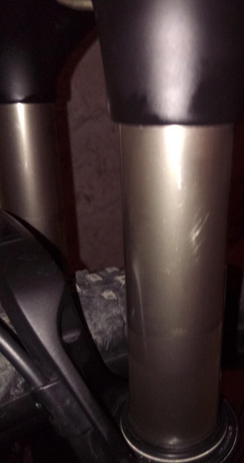

macius123 Napisano 30 Lipca 2017 Udostępnij Napisano 30 Lipca 2017 Witam jestem świeży na forum.9 dni temu kupiłem Krossa Levela B7 2017.Czy takie rysy po tylu dniach są normalne,czy coś sie dzieje z amortyzatorem?Jestem świeży na forum Cytuj Odnośnik do komentarza Udostępnij na innych stronach More sharing options...
michalj2 Napisano 30 Lipca 2017 Udostępnij Napisano 30 Lipca 2017 (edytowane) te rysy to raczej poswstaly od otarcia lagi o jakis przedmiot a nie od samego dzialania. sa wysoko i amor rzadko nurkuje tak daleko. pewnie sie wylozyles lub postawiles rower bez zwrocenia uwagi na golenie zeby niczego nie dotykaly. Edytowane 30 Lipca 2017 przez michalj2 Cytuj Odnośnik do komentarza Udostępnij na innych stronach More sharing options...
macius123 Napisano 30 Lipca 2017 Autor Udostępnij Napisano 30 Lipca 2017 Czyli wszystko w porzadku z amorkiem? Cytuj Odnośnik do komentarza Udostępnij na innych stronach More sharing options...
Maciek226 Napisano 30 Lipca 2017 Udostępnij Napisano 30 Lipca 2017 nie , może tymi rysami zadzierać uszczelki , niszczyć górne ślizgi przy mocniejszym ugięciu Cytuj Odnośnik do komentarza Udostępnij na innych stronach More sharing options...
macius123 Napisano 30 Lipca 2017 Autor Udostępnij Napisano 30 Lipca 2017 Czyli co z tym zrobić? Cytuj Odnośnik do komentarza Udostępnij na innych stronach More sharing options...
michalj2 Napisano 30 Lipca 2017 Udostępnij Napisano 30 Lipca 2017 (edytowane) sa wysoko wiec uszczelka nie bedzie o nie za czesto obcierac. czujesz je pod palcem? tzn czy sadzisz ze sa na tyle ostre zeby niszczyc uszczelke? jesli nie to poprostu jezdzij. nie ma co panikowac, rysy sie zdazaja i nie ty pierwszy je miales. wiekszosc ludzi jezdzi dalej i sie nie przejmuje Edytowane 30 Lipca 2017 przez michalj2 Cytuj Odnośnik do komentarza Udostępnij na innych stronach More sharing options...
macius123 Napisano 30 Lipca 2017 Autor Udostępnij Napisano 30 Lipca 2017 Nie,nie czuć ich wogóle pod palcem Cytuj Odnośnik do komentarza Udostępnij na innych stronach More sharing options...
michalj2 Napisano 30 Lipca 2017 Udostępnij Napisano 30 Lipca 2017 (edytowane) w takim razie to tylko powierzchowna rana. to sa chyba stalowe golenie? te ze stali sa dosyc twarde i choc wygladaja jakby byly zarysowane to czesto jest to jakas mikro warstwa zdarta. mozna przetrzec szmatka iles tam razy to moga sie zacza zmniejszac Edytowane 30 Lipca 2017 przez michalj2 Cytuj Odnośnik do komentarza Udostępnij na innych stronach More sharing options...
