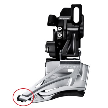

Arxas Napisano 29 Lipca 2017 Napisano 29 Lipca 2017 Cześć, posiadam wymienioną w temacie przerzutkę i wykorzystuję ją w konfiguracji napędu 2x10. Kiedy łańcuch leży na mniejszej zębatce korby, opiera się również o prowadnicę przerzutki, a konkretnie o zaznaczony na poniższym obrazku czarny ślizg wykonany z gumopodobnego, elastycznego tworzywa. Biorąc pod uwagę tempo w jakim rzeczony element się zużywa zakładam, że za jakiś czas będę go potrzebował wymienić. W związku z tym chciałbym zapytać, czy ktoś z Was wie, gdzie taki pierdzielniczek mogę dostać, bo już skończyła mi się wena jeśli chodzi o wymyślanie zapytań do wujka google edit: no tak, minutę po napisaniu tematu udało mi się znaleźć co to za część dokładnie: https://www.sjscycles.co.uk/gear-spares/shimano-xtr-fdm9025-rubber-pad-b-y5rc08000/ Tylko gdzie coś takiego w Polszy kupić?

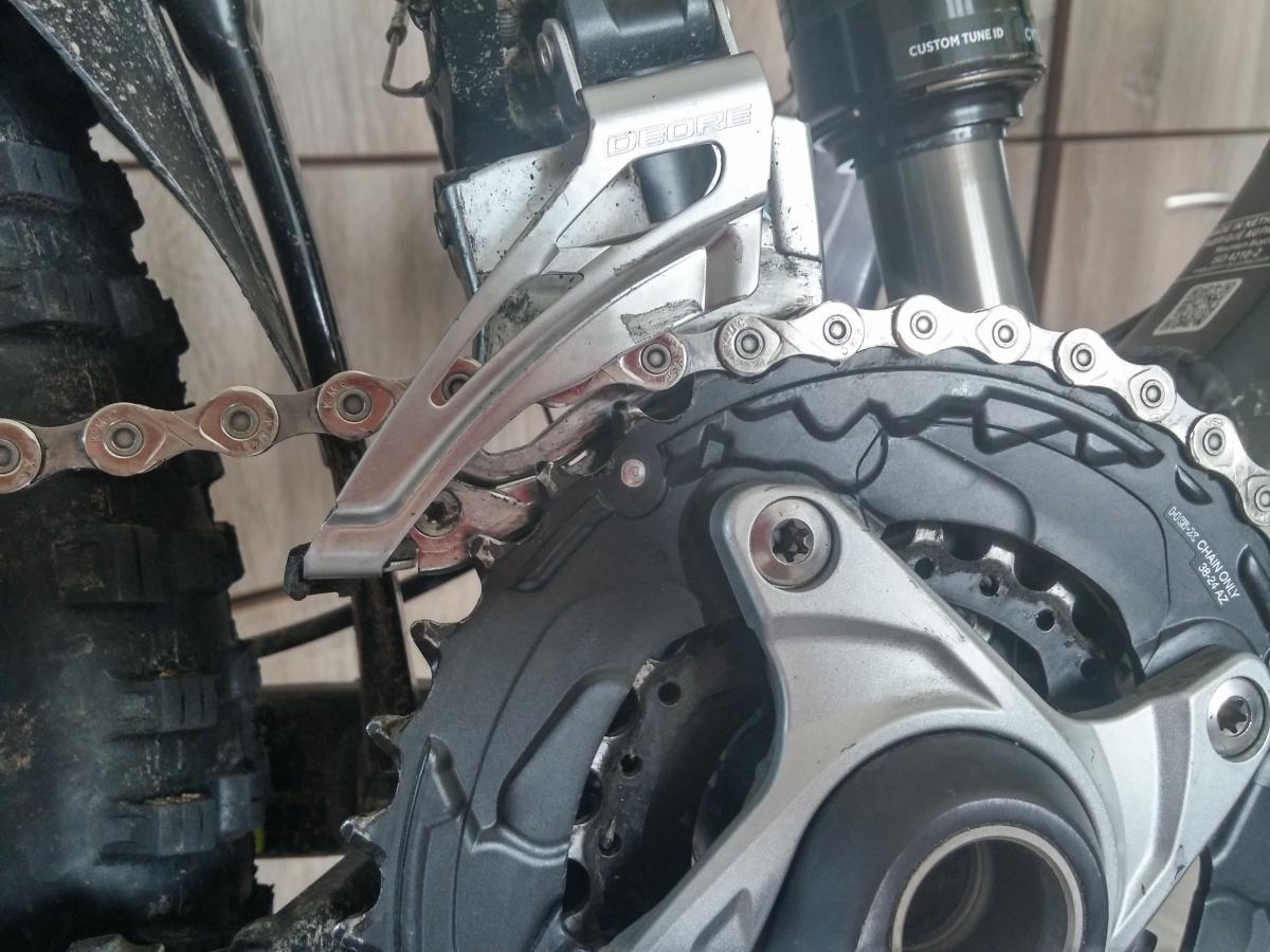

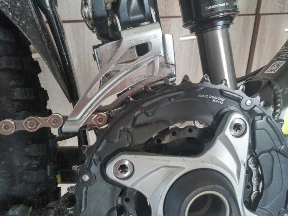

Arxas Napisano 29 Lipca 2017 Autor Napisano 29 Lipca 2017 Jeśli byłoby to możliwe, to bym to zrobił. Zerknij proszę na prowadzenie łańcucha na załączonych zdjęciach: Między prowadnicą przerzutki a blatem jest około 4 mm prześwitu. Nawet jakbym obniżył przerzutkę zostawiając minimalny prześwit, to i tak łańcuch nadal będzie opierał się o prowadnicę przy ustawieniu go na najmniejszej zębatce z przodu. Pytałem o to w sklepie w którym kupiłem rower i serwisant stwierdził, że tak musi być. Dałem mu wiarę jako że wcześniej nie miałem przyjemności korzystania z napędu 2x10, ale może się myli.
Dokumosa Napisano 29 Lipca 2017 Napisano 29 Lipca 2017 wózek dobrze dobranej i wyregulowanej przerzutki przedniej ma prawo dotykać do łańcucha tylko w trakcie zmiany przełożenia
dziksoltys Napisano 29 Lipca 2017 Napisano 29 Lipca 2017 napisz jaki masz dokładny model przerzutki z tyłu jest napisane na wózku. a przerzutkę możesz obniżyć to Ci będzie mniej zdzierało
Arxas Napisano 30 Lipca 2017 Autor Napisano 30 Lipca 2017 wózek dobrze dobranej i wyregulowanej przerzutki przedniej ma prawo dotykać do łańcucha tylko w trakcie zmiany przełożenia A więc wygląda na to, że Giant nie potrafi dobrać przerzutki do sprzedawanych rowerów... Nawet na oficjalnych zdjęciach widać, że łańcuch wisi na prowadnicy przerzutki: https://giantcdn-qu2qwwv2de7wv85rz.stackpathdns.com/remote/www.giant-bicycles.com/_upload_uk/bikes/models/xxl/2016/2016_Giant_Reign_275_2.jpg https://giantcdn-qu2qwwv2de7wv85rz.stackpathdns.com/remote/www.giant-bicycles.com/_upload_pl/bikes/models/xxl/2016/Trance-27-5-2-LTD-black-yellow.jpg?width=2000&quality=90&mode=none&bgcolor=white napisz jaki masz dokładny model przerzutki z tyłu jest napisane na wózku. a przerzutkę możesz obniżyć to Ci będzie mniej zdzierało Shimano Deore FD-M618, tak jak podałem w tytule. Obniżyć mogę o maksymalnie o 2-3 milimetry, bo mi prowadnica zacznie zahaczać o blat. Niewiele to zmienia w kwestii opierania się łańcucha o prowadnicę przerzutki.
Dokumosa Napisano 30 Lipca 2017 Napisano 30 Lipca 2017 Na rowerze FS, które pokazałeś jak na niego siądziesz to już nie powinno dotykać.
borsooq Napisano 31 Lipca 2017 Napisano 31 Lipca 2017 Wózek przerzutki powinien być 2-3 mm nad największym blatem.
Witboj Napisano 31 Lipca 2017 Napisano 31 Lipca 2017 U mnie w Giancie jak najbardziej przerzutka od nowości była za wysoko i rozregulowała się przez to błyskawicznie. Tak się tym w...łem, że pojechałem do serwisu i kazałem im to robić na gwarancji, chociaż mogłem sam (tak wygląda przegląd przedsprzedażny w polskim sklepie). A przerzutka ma być 1-3mm nad blatem i to jak się na rowerze siedzi (full) .Jak nie masz drugiej osoby do pomocy to ściągnij zawieszenie pasem do regulacji. W twoim przypadku ma być dosłownie 1mm (jak przechodzi nad górnym baletem a nie jak łańcuch jest już wrzucony na górny blat) W każdym razie musisz znaleźć najbliższy Shimano Center albo do nich napisać. Można zaciągnąć każdą część na zamówienie (z Holandii bodajże - tam jest centralny magazyn na Europę, tylko drogawo wychodzi). http://sklepy.bikeworld.pl/certyfikat/siec/2/shimano_service_center Część nazywa się Rubber Pad B i ma numer fabryczny Y5RC08000 czyli identyczny jak w XTR Wymianę masz opisaną w instrukcji na 37 stronie - w sumie nic trudnego (skoro opisują wymianę w instrukcji to pewnie jednak może się zużywać...) Pełna dokumentacja przerzutki: http://si.shimano.com/#/en/search/Keyword?name=FD-M618 P.S. Spróbuj nakleić na tą gumę mocną taśmę tzn. PowerTape - można kupić też czarną. Tylko powiń pod brzegi, żeby łańcuch nie mógł jej ściągnąć: https://www.leroymerlin.pl/artykuly-gospodarcze/tasmy-folie-ochronne/tasmy-laczace-i-reparacyjne/tasma-power-tape-pattex,p104307,l1170.html?gclid=Cj0KCQjwh_bLBRDeARIsAH4ZYEMiFHtNXZAsp-NP5LmwTfBcRONQ4gd3IhTGiQDiY6Wg8MKUJtbA02IaAiEPEALw_wcB&gclsrc=aw.ds&dclid=CMWt3afwstUCFYbNsgodH94Msg
