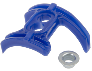

jagr14 Napisano 25 Lipca 2017 Napisano 25 Lipca 2017 witam serdecznieSkładam dla siebie szosówkę na ramie cannondale six13Mam problem z zamontowaniem ślizgu linek pod ramę na suporciekupiłem taki zestaw jak na zdjęciuproblem w tym że rama posiada otwór ale nie posiada gwintu.metalowy kołnierz służy za redukcję ?
Tatanka Napisano 25 Lipca 2017 Napisano 25 Lipca 2017 To ma wyglądać tak https://www.google.pl/search?q=%C5%9Blizg+linek+z+redukcj%C4%85&tbm=isch&imgil=4DdAZ5GthNW0KM%253A%253BgZtW4MKo95PjQM%253Bhttps%25253A%25252F%25252Fcyklisci.com%25252Fslizg_pod_rame_do_linek_przerzutki_przykrecany_niebieski%25252C77%25252C4259.html&source=iu&pf=m&fir=4DdAZ5GthNW0KM%253A%252CgZtW4MKo95PjQM%252C_&usg=__5InkEETY5Tute8biInsEpxj_s3o%3D&biw=1920&bih=945&ved=0ahUKEwjRi-WYh6XVAhXhZpoKHYehAXIQyjcIMg&ei=_Yx3WZGZJ-HN6QSHw4aQBw#imgdii=rzKXvqvZ_gRsUM:&imgrc=4DdAZ5GthNW0KM: W tulejkę wkładasz śrubę i przykręcasz.Gwintu nie ma w ramie bo się zerwał?Jeśli tak,to trzeba nagwintować nowy.
jagr14 Napisano 25 Lipca 2017 Autor Napisano 25 Lipca 2017 gwintu nie ma w ramie ponieważ po prosu go nie ma jest po prostu otwór i nie wygląda jakby miało coś tam być.
Tatanka Napisano 25 Lipca 2017 Napisano 25 Lipca 2017 Ale ogólnie ten model ma dolny prowadzenie linek,Nagwintuj otwór skoro jest i po sprawie. Lub druciarskim sposobem przykręć blachowkrętem.
