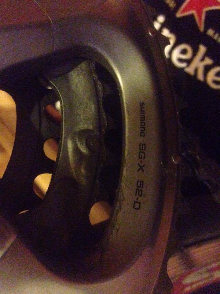

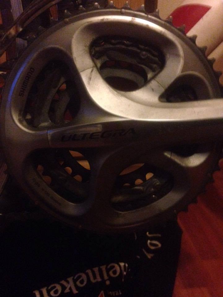

Dominikano Napisano 24 Lipca 2017 Napisano 24 Lipca 2017 Witam, jakiś czas temu zacząłem swoją przygodę z szosówką. Chciałem kupić szybko jakiś rower i dorwałem używkę na ultegrze 6700 3 rzędowa 52D. Mówiłem sobie, fajnie ultegra jakaś wyższa połka i nic innego mnie nie interesowało. Dopiero po przejechaniu około tysiąca km, zdałem sobie sprawę, że nie używam w ogóle najmniejszej zębatki. Zacząłem też interesować się oznaczeniami na napędzie typu 50,52, nie wiedziałem ze ma to tak wielkie znaczenie. Zawsze jeżdzę sam, troche poczytałem, popytałem i najlepsza wydaje się dla mnie konfiguracja 50/34 2 rzędowa. Z tyłu kaseta 10 rzędowa 11-28, Czy jest możliwość przerobienia tej korby na 2 rzędową 50/34? Jeżeli tak to czy jesteście w stanie podać mi jakieś bezpośrednie linki do zębatek które będą pasowały? W załączniku zdjęcia korby. Z góry dzięki i pozdrawiam.
Tatanka Napisano 24 Lipca 2017 Napisano 24 Lipca 2017 A nie myślałeś o ciaśniejszym zestopniowaniu kasety? Bo obecnej korby chyba nie przerobisz na 2 x
Mod Team Puklus Napisano 25 Lipca 2017 Mod Team Napisano 25 Lipca 2017 Zmierz ile mm jest od środka rury podsiodłowej do 3 zębatki. Do szczytu zęba oczywiście.
Dominikano Napisano 25 Lipca 2017 Autor Napisano 25 Lipca 2017 Bede w domu to pomierze. Dokladny model ultegry to 6703, wyszla jeszcze 6750 2 rzedowa 50/34. A co jezeli bym zostawil sobie te 3 rzedy, ale wlasnie od tej 6750 bym wsadzil zebatki 50/34? Bedzie to chodzilo? Bo w sklepie internetowym jest napisane, ze kompatybilnosc z korbami 2 rzedowymi wiec juz nie wiem. Tu krotki opis tej grupy http://portal.bikeworld.pl/artykul/testy_i_nowosci/nowosci_sprzetowe/4372/shimano_ultegra_6700
