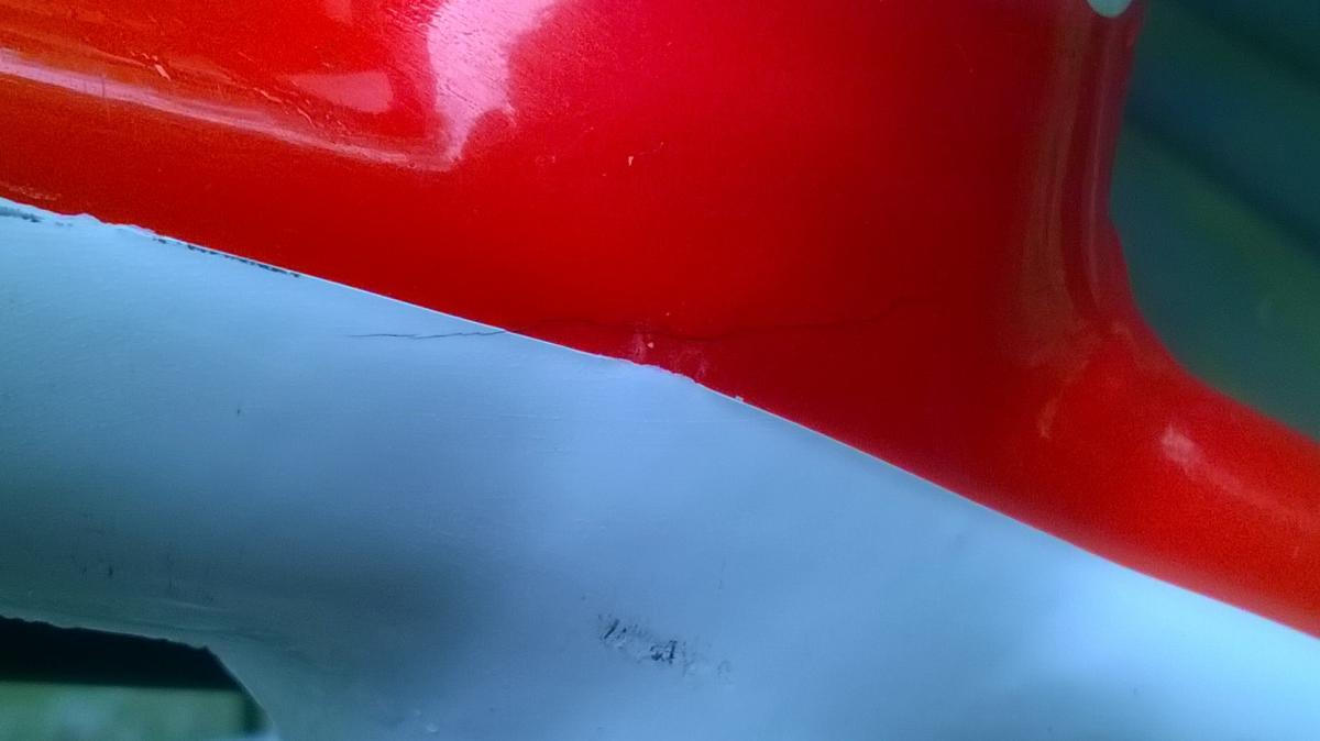

artur1969 Napisano 23 Lipca 2017 Napisano 23 Lipca 2017 Witam Jak w temacie da się coś z tym zrobić czy kupować nową ramę Pozdrawiam Sezon w pełni prosze o szybką odpowiedż znających się
Kabuz Napisano 24 Lipca 2017 Napisano 24 Lipca 2017 Łatwiej by było jak byś napisał coś więcej, np. z czego jest rama?
dziksoltys Napisano 24 Lipca 2017 Napisano 24 Lipca 2017 jak chcesz szybko to nowa rama jak rama alu to musisz znaleźć dobrego fachowca najlepiej który już spawał ramę.
artur1969 Napisano 24 Lipca 2017 Autor Napisano 24 Lipca 2017 Rama jest wykonana z aluminium T.B 6061 superlight
Sobek82 Napisano 24 Lipca 2017 Napisano 24 Lipca 2017 Ja bym szukał nowej ramy a tą na śmietnik historii.Pozdrower
dziksoltys Napisano 24 Lipca 2017 Napisano 24 Lipca 2017 ogólnie da się najlepiej jakby ktoś Ci dał dodatkowe wzmocnienie. U mnie największym problemem było znaleźć odpowiedniego człowieka jeden pospawał ładnie ale i tak pękła nad spawem drug na smarkał i już całkiem pękła rama :/. Ale spoko są tacy którzy dalej jeżdżą na pospawanej ramie kolega jeździ tylko mu w innym miejscu strzeliła i tam mogli wstawić do środka wstawkę.
Mod Team michuuu Napisano 24 Lipca 2017 Mod Team Napisano 24 Lipca 2017 Rama jest wykonana z aluminium T.B 6061 superlight Naprawa ryzykowna. Złomować.
dziksoltys Napisano 24 Lipca 2017 Napisano 24 Lipca 2017 i przyjrzyj się dobrze sztycy czy też nie pękła
