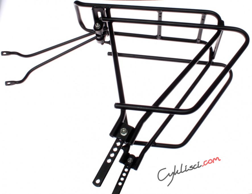

Obywatel Napisano 23 Lipca 2017 Udostępnij Napisano 23 Lipca 2017 Ja się przymierzam do zakupu tego: https://www.centrumrowerowe.pl/akcesoria/bagazniki-rowerowe/tylne/p,bagaznik-tylny-travelrack-24-28-czarny-kross,538264.html Ma taką zaletę, że sakwy wiedza się na dodatkowych rurkach i niżej. Zawsze to o parę centymetrów niżej środek ciężkości, druga zaleta, nie trzeba odpisać górnej sakwy przy zakładaniu i ściąganiu bocznych. Ma szerszą górę więc jest bardziej stabilne to co na nim się zamocuje. Niestety ma też jedną wadę, nośność do 25kg. Kolega wojtasin, podał innego krossa. Ma nośność do 40 kg ale za to ma węższą górę i ze względu na konstrukcję będzie bardziej stabilny.Miałem go w rękach i nawet mi się podoba, ale przed zakupem chce jeszcze ,,pomacać" ten model z mojego linka i dopiero zdecyduję którego wezmę. Cytuj Odnośnik do komentarza Udostępnij na innych stronach More sharing options...

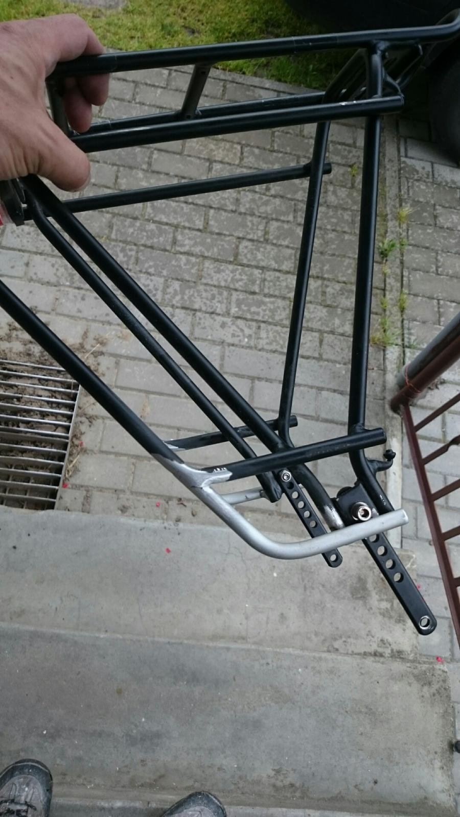

bronsonboss Napisano 4 Sierpnia 2017 Udostępnij Napisano 4 Sierpnia 2017 Ja ze dwa lata temu kupiłem bagażnik Standwell pod kątem zapinania na nim sakw Crosso tyle że odmiany z normalnymi metalowymi hakami. Jako pierwsze kupiłem Crosso Small Dry 30L i bez problemu pasowały. Przed tegoroczną wycieczką postanowiłem obniżyć środek ciężkości i zamontować sakwy na tej niższej poprzeczce. Niestety w takim układzie dolny hak nie miał się o co zahaczyć. Po taniości można by użyć adapterów od Crosso ale z racji że zakupiłem dodatkowo Crosso Big Dry 60L to postanowiłem bagażnik trochę zmodyfikować.. Koszt modyfikacji niewielki bo cena rurki aluminiowej fi10 w jednymz popularnych marketów budowlanych i 15zł spawaczowi za ogarnięcie.. Po modyfikacji bagażnik sprawdził się rewelacyjnie na szutrowych wertepach mazur. W załączeniu zdjęcia sklepowe i jedno z moją modyfikacją przed malowaniem Cytuj Odnośnik do komentarza Udostępnij na innych stronach More sharing options...

bronsonboss Napisano 8 Sierpnia 2017 Udostępnij Napisano 8 Sierpnia 2017 A dolny hak wchodzi pomiędzy pionowe poprzeczki? Bo jak jak nie, i będziesz mocował z tyłu, bez zabezpieczenia przed ześlizgnięciem, to na szutrowych wertepach mazur sakwa odleci. sporą częśc trasy zrobiliśmy po szutrówkach i 2x30L z Crosso na tak zmodowanym bagażniku się nie zsunęło... na zdjęciach nie widać ale na na samym końcu bagażnika dospawałem także poprzeczkę która ogranicza górne haki przed zsunięciem. Przy pierwszym modzie nie przewidziałem że 30 litrowe sakwy mają trochę inny rozstaw górnych haków niż 15 litrowe więc jeszcze na szybko przed wyjazdem ogarniałem spawanie.. W wolnej chwili pstryknę fotkę ostatecznej wersji bagażnika już na rowerze.. Cytuj Odnośnik do komentarza Udostępnij na innych stronach More sharing options...
KMarcel Napisano 8 Sierpnia 2017 Udostępnij Napisano 8 Sierpnia 2017 Ale ja piszę o dolnym haku. Rozumiem, że chcesz go teraz mocować do tej nowej rurki. Tam nie ma zabezpieczenie przed zjazdem haka do tyłu. Cytuj Odnośnik do komentarza Udostępnij na innych stronach More sharing options...
bronsonboss Napisano 9 Sierpnia 2017 Udostępnij Napisano 9 Sierpnia 2017 Ale ja piszę o dolnym haku. Rozumiem, że chcesz go teraz mocować do tej nowej rurki. Tam nie ma zabezpieczenie przed zjazdem haka do tyłu. no ja tez mówię że przez całą trasę dolne haki z sakw Crosso 2x30L nie spadły ani razu a miejscami naprawdę wertepy były i sakwy zapakowane do pełna.. Cytuj Odnośnik do komentarza Udostępnij na innych stronach More sharing options...
greenevil Napisano 9 Sierpnia 2017 Udostępnij Napisano 9 Sierpnia 2017 Ale ja piszę o dolnym haku. Rozumiem, że chcesz go teraz mocować do tej nowej rurki. Tam nie ma zabezpieczenie przed zjazdem haka do tyłu. Nie musi być. Zrobiłam 150km po wertepach z sakwami crosso zamontowanymi na standardowym bagażniku krossa. Nic się nawet nie miało zamiaru wypiąć Cytuj Odnośnik do komentarza Udostępnij na innych stronach More sharing options...

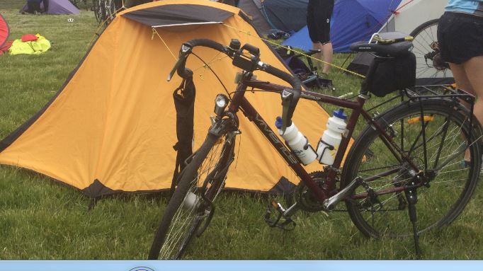

KOOKY22 Napisano 9 Kwietnia 2018 Udostępnij Napisano 9 Kwietnia 2018 Teraz dopiero powoli odczytuje cały temat znalazłem na to chwilę. Posiadam oto taki bagażnik do mojego Rometka. Również podam moje propozycje sakw które mi się podobają i poproszę was o opinię. Co do CROSSO to mi się design nie podoba i to zamykanie z góry. Ale mocowanie do bagażnika to solidne. https://zapodaj.net/2388e0e526086.jpg.html Cytuj Odnośnik do komentarza Udostępnij na innych stronach More sharing options...
