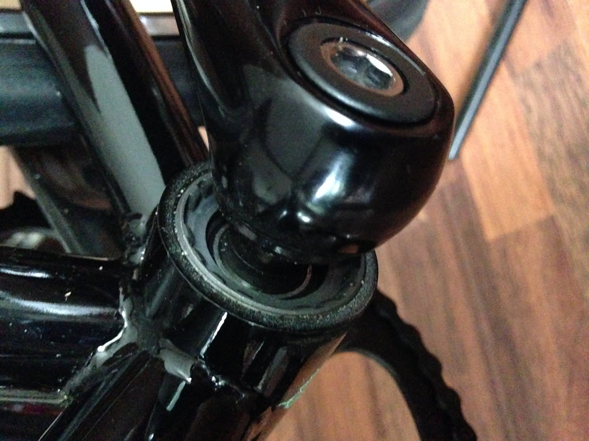

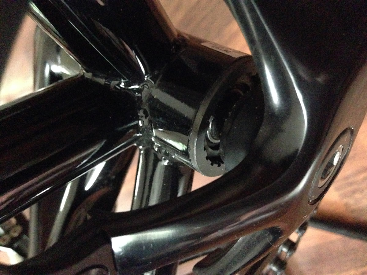

Tomasz_ch Napisano 23 Lipca 2017 Autor Napisano 23 Lipca 2017 Mój rower ma dopiero tydzień. Oczywiście chętnie kupię nowy wkład, bo być może jest tu słabej jakości suport. Tego nie wiem? Przesyłam zdjęcie, może ktoś z Was pozna o tym zdjęciu co to za wkład. Nie jestem pewien czy to klasyk? W każdym razie jestem w stanie kupić nowy i nawet wydać na to dużo pieniędzy tylko zwracam się do Was z prośbą o ewentualne polecenie konkretnego modelu (sprawdzonego przez Was). Cena nie ma znaczenia
Tatanka Napisano 23 Lipca 2017 Napisano 23 Lipca 2017 Masz pakiet.A skoro rower ma tydzień,to raczej nie zdążył się rozlecieć.Może się tylko poluzował,ewentualnie ramiona korby.W każdym bądź razie trzeba sprawdzić czy wszystko jest dobrze dokręcone.Masz klucze do ściągnięcia ramion korby oraz odkręcenie/dokręcenie suportu? https://www.centrumrowerowe.pl/narzedzia-i-smary/narzedzia-rowerowe/do-suportu-i-korb/p,klucz-do-suportu-shimano-yc-26bb-bike-hand,118830.html?skad=googlepla&gclid=EAIaIQobChMInY2I7tuf1QIVXIGyCh2UxwbhEAQYAiABEgLbwPD_BwE https://www.centrumrowerowe.pl/narzedzia-i-smary/narzedzia-rowerowe/do-suportu-i-korb/p,sciagacz-do-korb-yc-216-bike-hand,6915.html?skad=googlepla&gclid=EAIaIQobChMIpqP5gNyf1QIVxrUYCh14ggAMEAQYAyABEgK0ZfD_BwE
