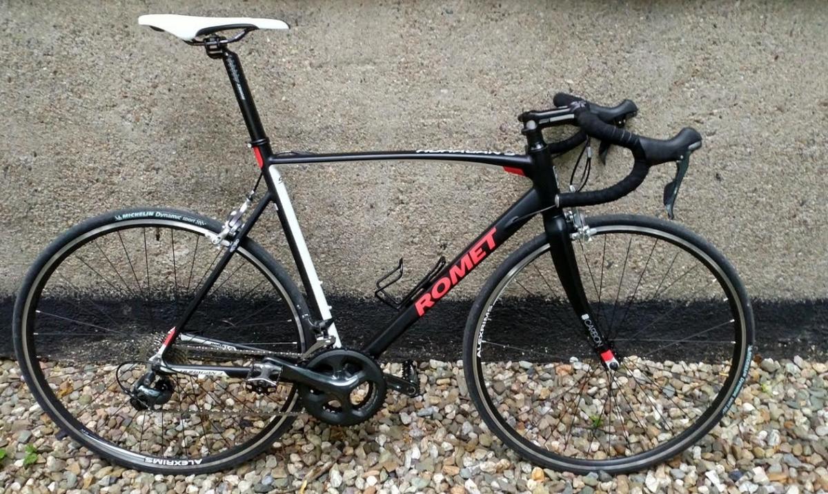

Przemski Napisano 22 Lipca 2017 Autor Napisano 22 Lipca 2017 Dorzucam obiecane fotki roweru, swojej pozycji niestety nie uwieczniłem nie miałem warunków.

marcinusz Napisano 22 Lipca 2017 Napisano 22 Lipca 2017 Dorzucam obiecane fotki roweru, swojej pozycji niestety nie uwieczniłem nie miałem warunków. huragan 3.jpg Po pierwsze, okręcić kierownice wokół własnej osi w ten sposób, aby podnieść klamkomanetki. Kierownica co do zasady powinna być równolegle do ziemi a nie opadać do przodu. Po drugie, odwróciłbym mostek na plus. Po trzecie, popatrz na ten obrazek:

Przemski Napisano 24 Lipca 2017 Autor Napisano 24 Lipca 2017 Mała aktualizacja. Mostek odwrócony, kierownicą ustawiona. Nie mogłem uwierzyć, że szosa może być tak wygodna. Zrobiłem jakieś 40km, co prawda plecy jeszcze gdzieś tam bolą ale myślę, że ból zmalał około 70%. Spróbuję jeszcze z siodłem coś pokombinować ewentualnie nawet je zmienić bo wydaje mi się że jest trochę za twarde i wąskie pod moje wielkie cztery litery a myślę że praktycznie całkiem uda mi się wyeliminować ból.
