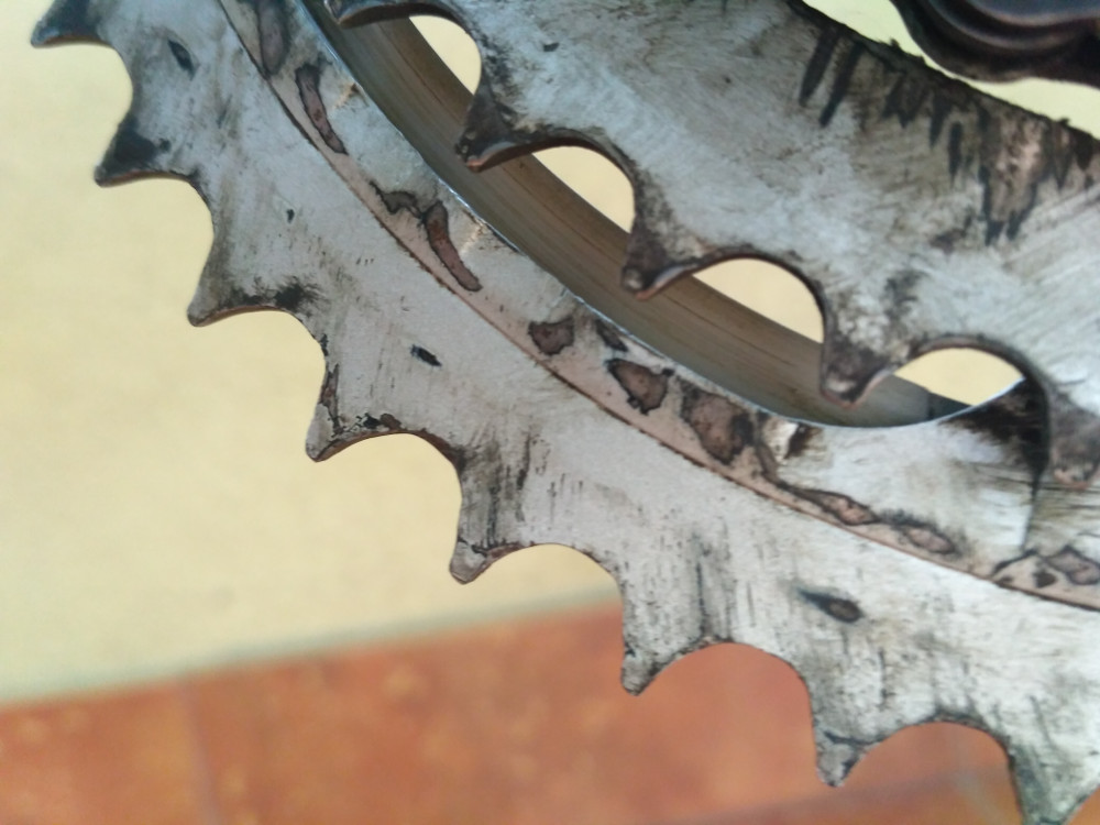

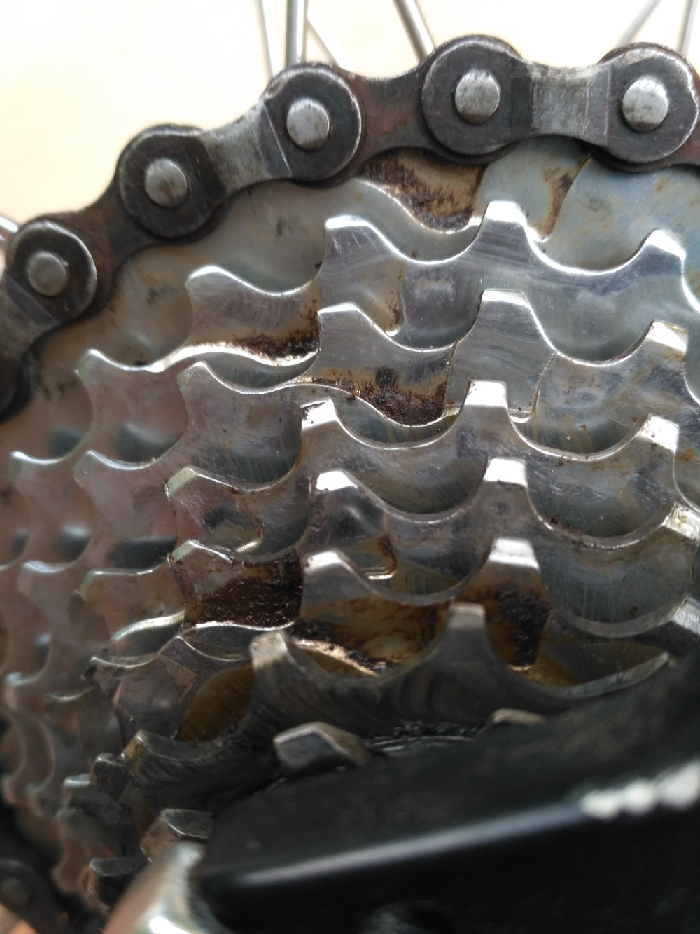

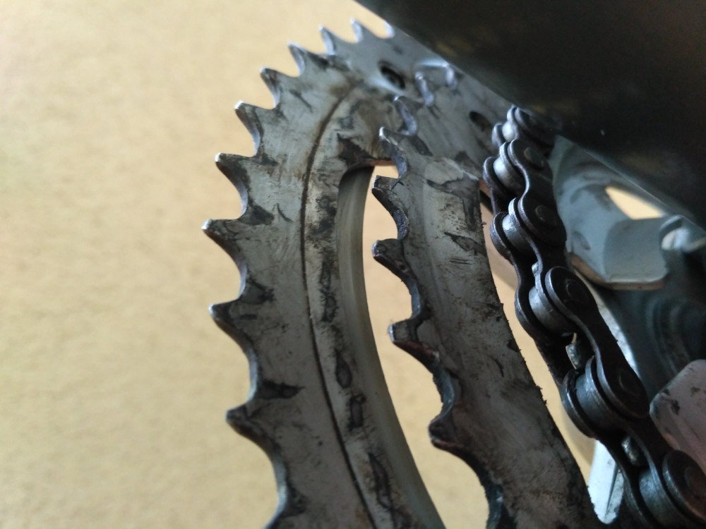

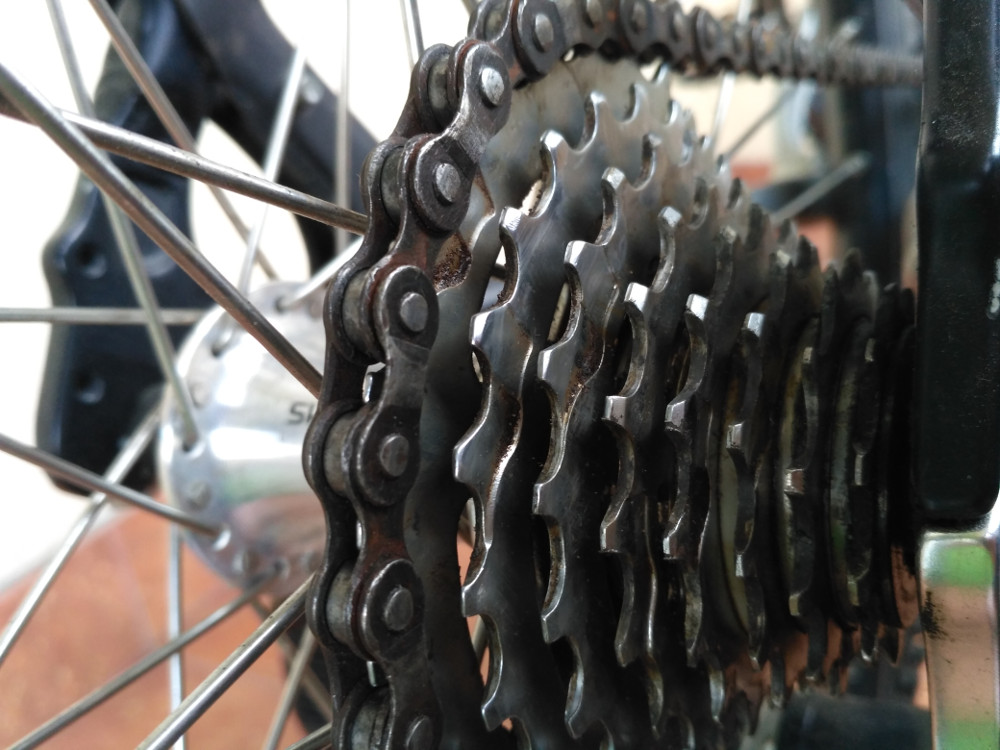

tomiii Napisano 16 Lipca 2017 Napisano 16 Lipca 2017 Witam serdecznie, chciałem się poradzić czy wg Was napęd przyjmie nowy łańcuch? Obecny łańcuch jest wyciągnięty sporo ponad 1 % (tzn miarka wchodzi cała i jest luz), łańcuch przeskakuje na 6 biegu z tyłu.
Ychu Napisano 16 Lipca 2017 Napisano 16 Lipca 2017 łańcuch przeskakuje na 6 biegu z tyłu. Kaseta nie wygląda na specjalnie sfatygowaną , ale jeśli skacze na szóstce to do wymiany może być kaseta + łańcuch. Nie kupuj HG40 ani nic niżej. Weź coś od kmc. Korba w sumie już dość wyślizgana na dwójce i może się okazać , że jednak coś więcej wymienisz.
tomiii Napisano 16 Lipca 2017 Autor Napisano 16 Lipca 2017 A czy przeskakiwanie na kasecie nie może być spowodowane przez wyciągnięty łańcuch? Czy dobrze kombinuje aby wymienić łańcuch i sprawdzić czy jest ok ? Czy może jeździć dalej i szykować się na wymianę całego napędu? Jeżeli chodzi o łańcuch to myślałem o KMC X8 93 ponieważ nie jeżdżę jak jest mokro a cena wydaje się przystępna.
Lezia Napisano 17 Lipca 2017 Napisano 17 Lipca 2017 ponieważ nie jeżdżę jak jest mokro a łańcuch masz przyrdzewiały
tomiii Napisano 17 Lipca 2017 Autor Napisano 17 Lipca 2017 a łańcuch masz przyrdzewiały Rower niedawno kupiłem, taki już był. @Puklus Ze względu na to że widoczne zużycie czy fakt że przeskakuje?
Ychu Napisano 17 Lipca 2017 Napisano 17 Lipca 2017 Ze względu na to że widoczne zużycie czy fakt że przeskakuje? Jedno i drugie. Jak już przeskakuje to wymiana samego łańcucha nigdy nie załatwi sprawy.
tomiii Napisano 17 Lipca 2017 Autor Napisano 17 Lipca 2017 @Ychu No to mnie zmartwiłeś liczyłem że wymiana łańcucha wystarczy.
Mod Team Puklus Napisano 18 Lipca 2017 Mod Team Napisano 18 Lipca 2017 Owszem, wystarcza, jak się to robi w czas
tomiii Napisano 29 Lipca 2017 Autor Napisano 29 Lipca 2017 A czy do korby w tym stanie warto kupować jakąś lepszą kasetę? Zastanawiam się nad hg51 i pytanie czy warto do niej dokładać czy wystarczy hg41 bo korba i tak nie dożyje tyle co kaseta ?
tomiii Napisano 9 Sierpnia 2017 Autor Napisano 9 Sierpnia 2017 Zamówiłęm 51 (tylko taka była ze stopniowaniem 11-28
Ychu Napisano 9 Sierpnia 2017 Napisano 9 Sierpnia 2017 Jakiś dobry łańcuch daj do tego to napęd Ci na chwilę wystarczy. Wysłane z mojego SM-G361F przy użyciu Tapatalka
